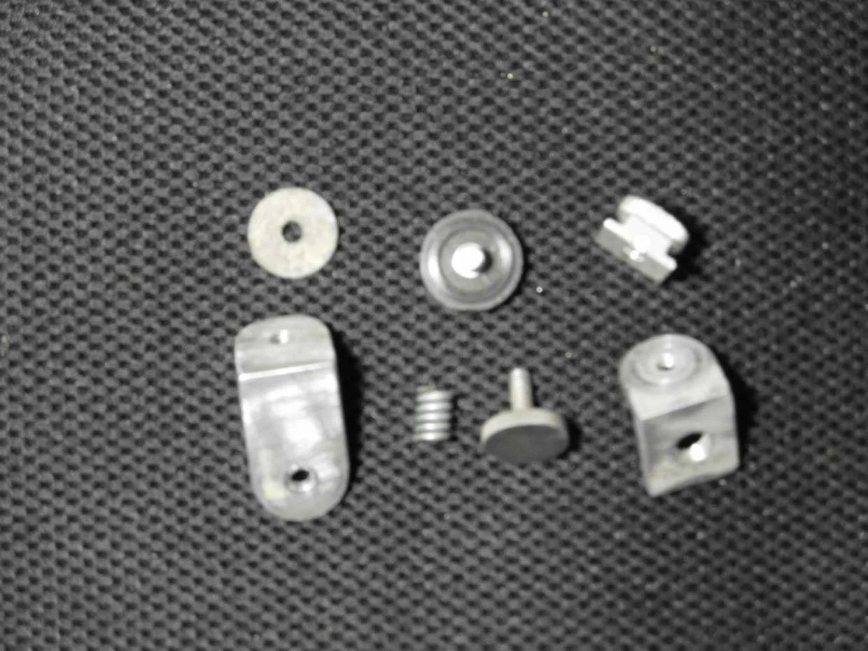

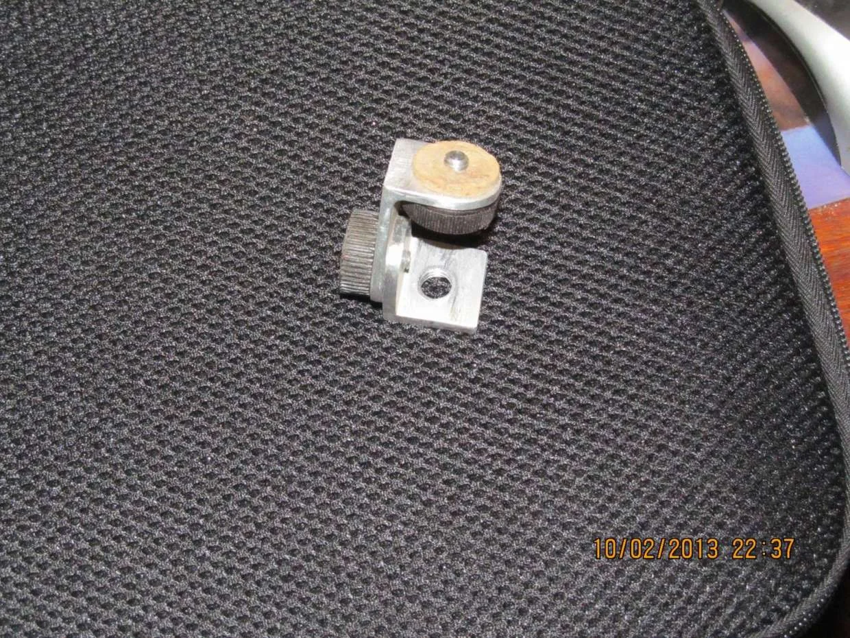

Самодельная штативная головка
Штативная головка предназначена для легких фотокамер весом до 500 г.Может быть использована для крепления на штатов осветителей и т. п. Сделана из алюминиевого уголка 40*40 или 40*25. У уголка 40*25 полка 25 имеет толщину 5 мм, что необходимо для нарезания штативной резьбы 3/8". Винт барашек шарнира М 5 или М 6 некритично.Главное что-бы была возможность закручивать-откручивать от руки. Штативный винт готовый от ф/ а. На штативный винт плотно одевается прокладка (шайба) ,сделанная из натуральной винной пробки.
    352 KB · Просмотры: 322
    103.5 KB · Просмотры: 213
