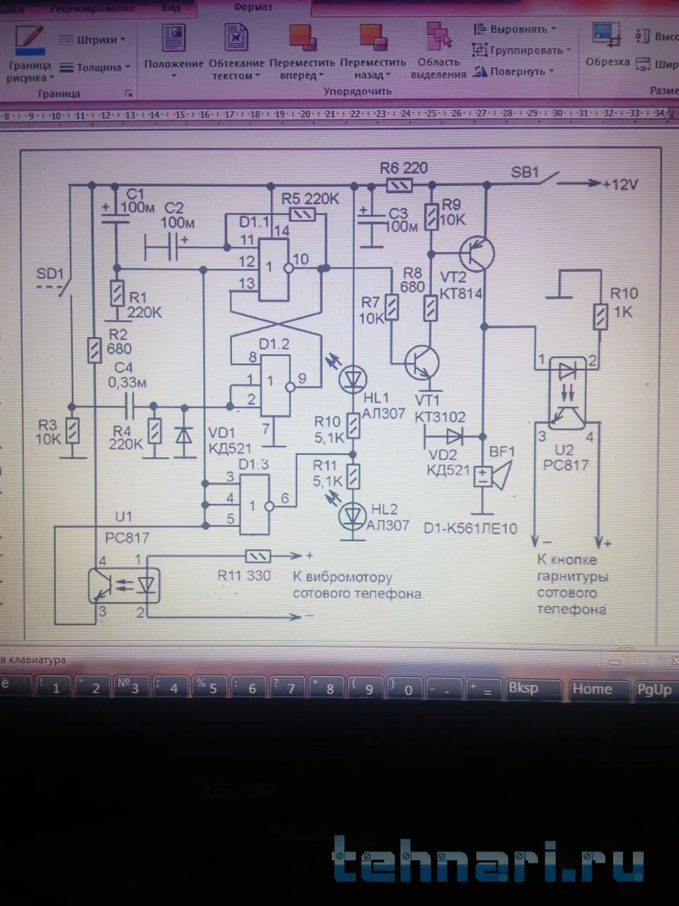

Самодельная сигнализация для авто с управлением с сотового телефона
IMG_20181031_144455.jpg.IMG_20181031_145044.jpg День добрый. сделал всё как в схеме , при включении питания с аккумулятора кнопкой SB1 все работает : при замыкании контактом SD1 идет вызов на телефон.Сирена BF1 работает около 30 сек. и становится на охрану. При звонке на тел. сигнализации идет отключение приблизительно на 30 сек. Вся схема работает исправно от 5 до 20 минут. и начинает пробивать сигнал на сирену , прирывистыми короткими сигналами и потом загорается диод HL1 что схема в режиме ожидания и не реагирует на вкл. или выкл.Вместо сирены подключал диод через сопртивление 220 ом для наглядности. Если выключить полностью питание на 5-10 мин. или более может включиться, а может и нет.При замкнутом состоянии контакты SD1 сирена должна работать до тех пор пока не разомкнуть контакта, а она работает всего 30 сек. Сигнализация взята из журнала . Радио конструктор 02-2018год . стр 29
У конденсатора С1 большая утечка, или сильные помехи по питанию. Вообще, это плохая схема. Слово "автомобильная" в ней лишнее tehno015
день добрый. Да не автомобильная, оригинал: на склад. Хотел сделать для авто. Как можно исправить утечку с кондера С1?
питание сейчас от аккума 12v. от бесперебойника. будет от авто. аккума.
Никак. При такой емкости и таком сопротивлении R1 триггер будет сбрасываться от любого чиха по питанию и любой помехи.
В автомобиле, например, возможен перепад температур от -30 до +50, импульсные короткие выбросы напряжения в бортсети до 600 Вольт и игольчатые помехи до 1200 Вольт. Все не так просто, к сожалению tehno015
