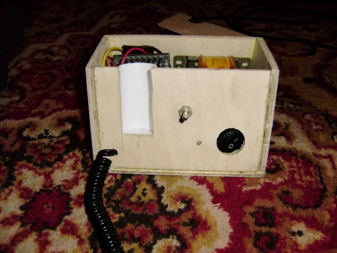

Решил сделать сверлильную станция ,для сверления плат

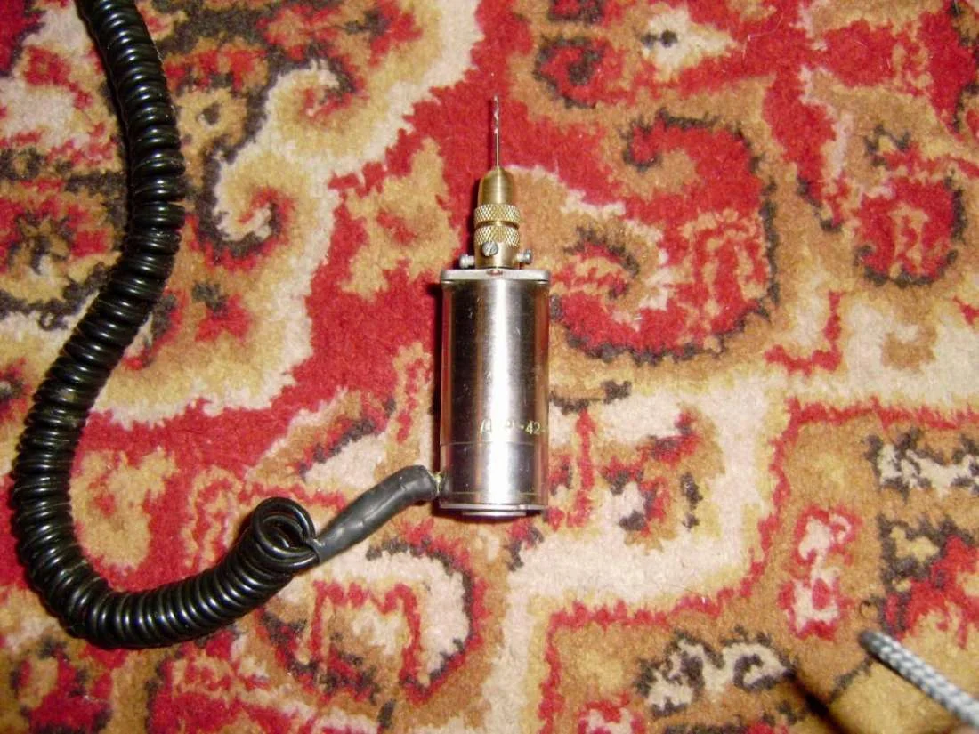

купил мотор дпр-42-ф1-02 6000оборотов -200р
цанговый патрон -140р
корпус сделан из тонкой фанеры

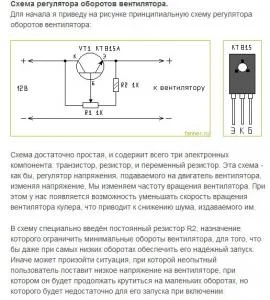

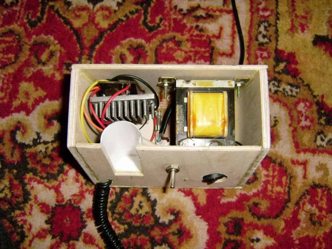

регулировка оборотов по простой схеме на одном транзисторе
трансформатор 29 вольт от от касетного магнитофона
светодиод информатор питания,выключатель питания

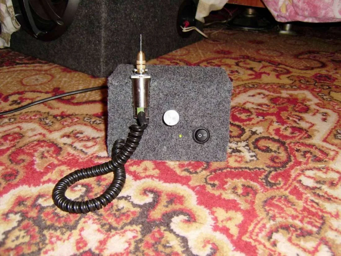

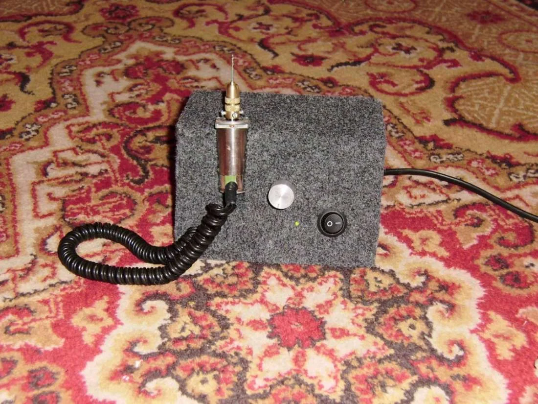

обклеил карпетом
оконечный вариант
прикольно, удобно и практично)

Приличная работа. Не кажется ли Вам что индикатор-регулятор-выключатель расположены в беспорядке и это не производит впечатления законченности? Не обдумывали вариант расположения кнопки-выключателя на моторчике? На фото не видно как зафиксирован провод питания на моторчике, не будет ли ломаться?
я кстати тоже такой делать скоро буду) мотор есть а вот патрона и сверел нет, как раз заказал сверла нобор, патрон и еще всекую мелоч, у меря регулятор будет только на ШИМ сделан, намного эфективней чем обчный регулятор) а как б крепление из пузырька кагото сделано?
крепление сделано из плассмасового пузырька
провод пания моторчика сделал как смог(несмог припаять провода в самом моторчики пришлось мудрить) провод приклею к корпусу.
думал про кнопку скоро думаю сделать
А у меня кнопка без фиксации, на моторчике стоит, лично для меня очень удобно.
а вместо кт815 можна кт315?моторчик на 12вольт
Нет, нельзя, можно 817, 819

а кт972 можна поставить есть с разными буквами
