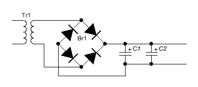

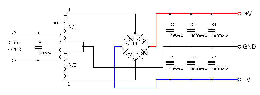

Помогите собрать фильтра для усилителей (тда2050 тда1558) есть 4 кондесатора 10 000мкФ 35вольт (их думаю для тда2050) и 2 кондесатора на 6 800мкФ 25вольт(тда1558).....
И можно ли использовать диоды Д242Б для выпрямления тока на тда2050,для тда1558 есть диодный мост в 8А......
Если можно то ответы в схемах:-)......
Заранее спасибо:-)
А что тут помогать... по 2 конденсатора в плечо. Диоды пойдут, мост тоже.
Для 1558 так:

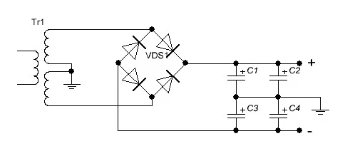

А разве землю от двух полярного питания не нужно проводить через плечо?А как делать без двух полярного питания?
Через плечо это как???
Блин я через телефон сижу!,щас попробую обьяснить на словах:землю от трансформатора пустить между плечом кондесаторов.....
Дык по схеме так и есть, на месте соединения вторичек значок земли, и промеж конденсаторов тоже.
Такнагляднее будет:
Спасибо вам!теперь остается найти кондесаторы на 0,68мкФ
Не обязательно на 0,68. В принципе от 0,47 до 1 мкф пойдет (они для фильтрации ВЧ).

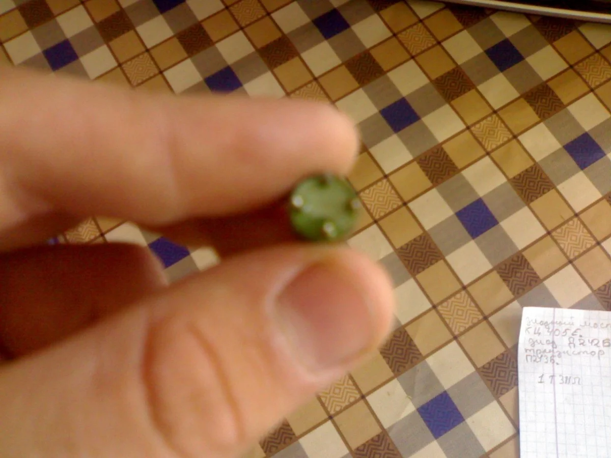

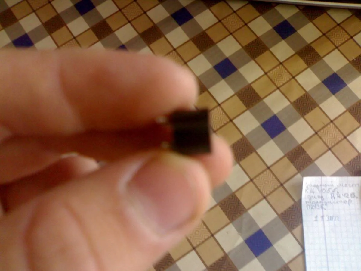

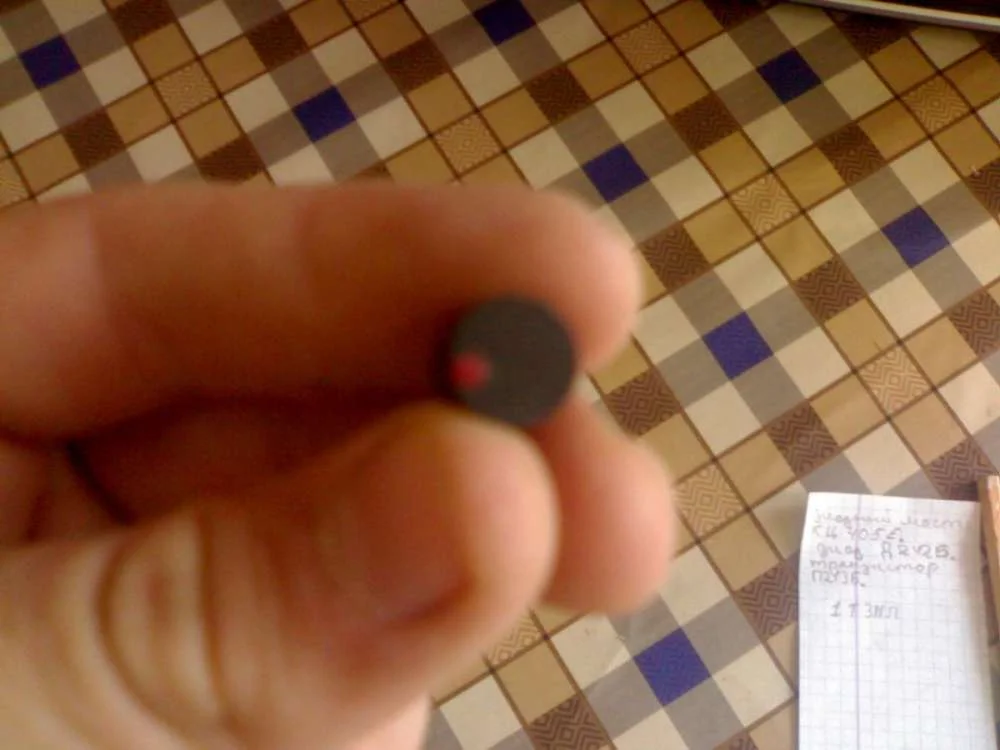

pryanic,скажи пожалуйста как узнать скока ампер выдержит этот диодный мост??

Это 0.5-1А не больше ... :)
как точнее определить??мультиметром можна?
Нет. Мультиметром не определить.
А отечественный диодный мост КЦ405Е он скока ампер держит?
максимум 1А

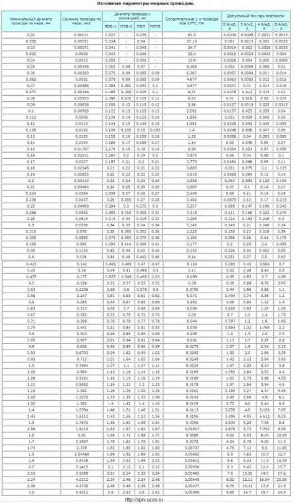

люди кто может дать таблицу по которой можно определить диаметр провода для нужного ампеража???
к примеру диаметр проводо 0,33мм сила тока(амперы) 100-150мА
есть такие таблицы??
Зачем таблица - Корень квадратный из Тока, умножь на 0.7 ... :)
не понял.............
юрий распиши пример тогда точно пойму
Ну Ток который протекает в проводе, дык вот Квадрат из него умножить на 0.7
(просто 0.7 десятых) на калькуляторе ... :)
