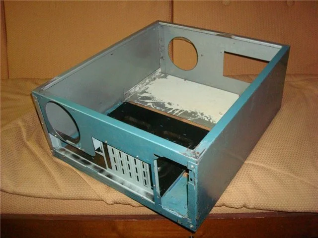

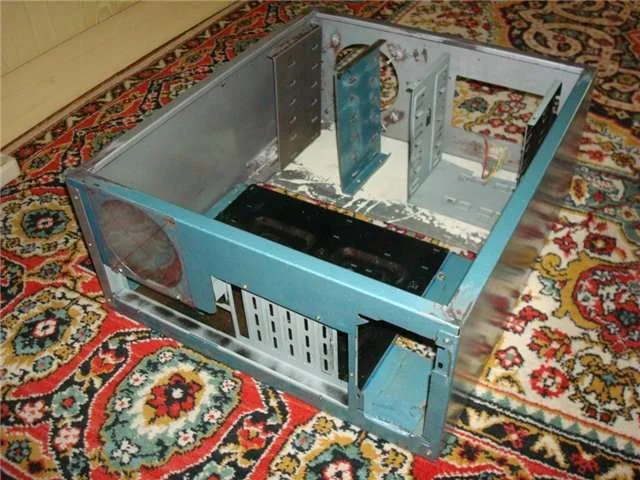

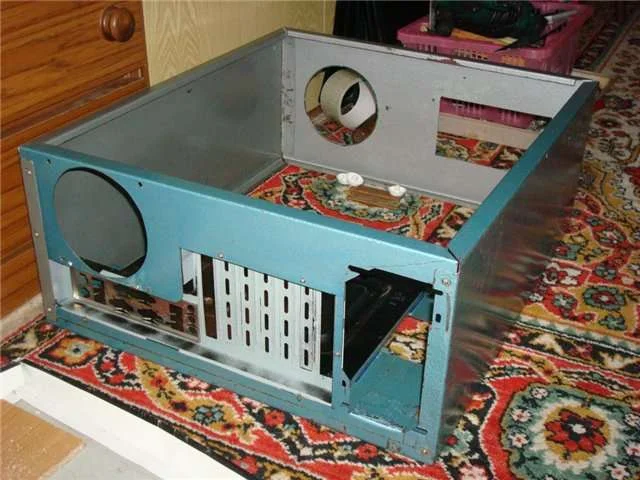

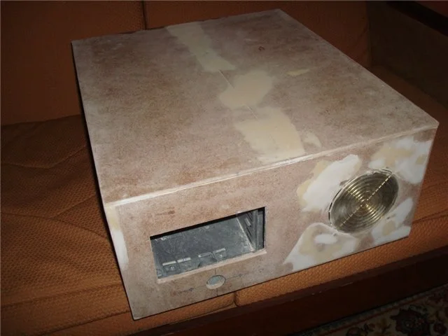

Из-за неудобного расположения корпуса под столом, решил сделать себе десктоп. Собственно основные работы над корпусом были закончены летом этого года. На данный момент корпус полностью завершен.

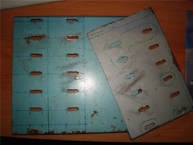

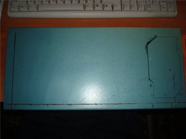

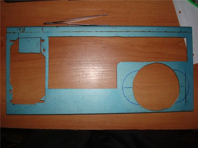

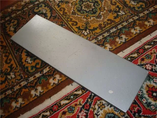

В гараже были найдены шесть полок для стеллажей из железа толщиной в 1мм, которые будут основой для будушего корпуса:) После чего приступил к изготовлению задней стенки будущего компа с помощью электролобзика и напильника.
Из четырех полок были вырезаны стенки корпуса, пятая полка послужила основанием для площадки под материнскую плату.На передней панели были вырезаны отверстия под DVD-ROM и пятидюймовую панель, а также под 120-ти мм вентилятор. Под основанием материнки предусмотрено пространство для проводки различных кабелей питания от БП.

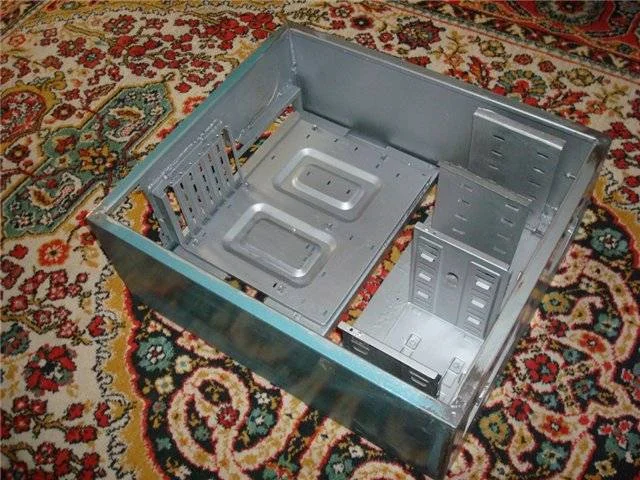

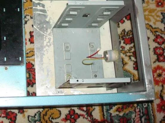

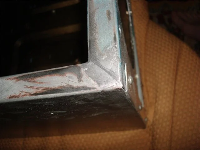

Затем в корпусе установил основание под корзины для приводов и жеских дисков из толстого сплава алюминия найденного в гараже. А сам корпус был жестко скреплен болтиками и пайкой
Несостыковки в углах были запаяны с помощью паяльника.

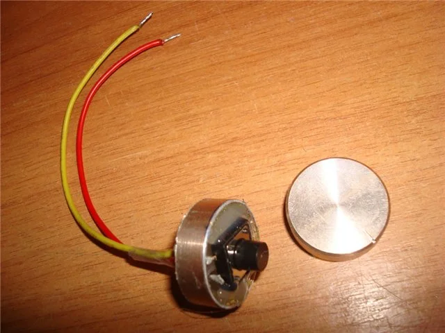

В качестве корзины для 5-ти дюймовых устройст решил использовать корзину от старого корпуса.Кроме того, она идеально вставала в новый корпус. На передней панели было вырезано отверстия для двух светодиодов индикации и кнопки включения компа. Перед этим была в радиомагазине была куплена тактовая кнопка и две ручки для радиоаппаратуры. Из Ручек была изготовлена кнопка включения для будущего компа. После ряда подгоночных работ, все было зачищено и установлено с помощью термоклея.

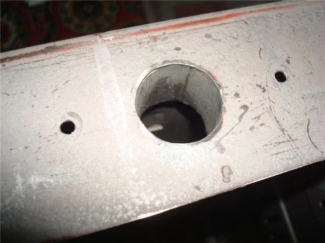

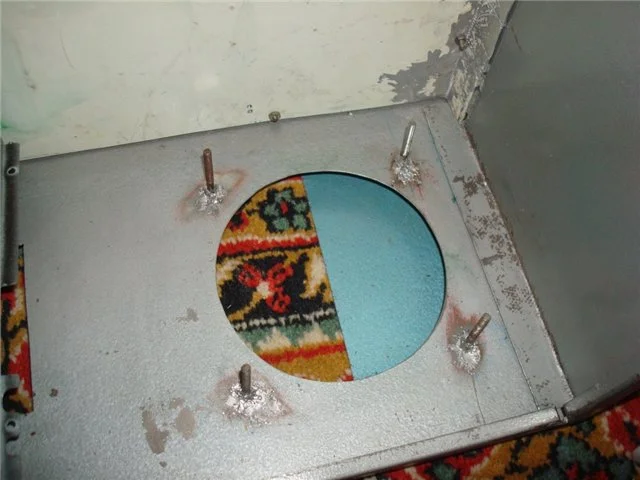

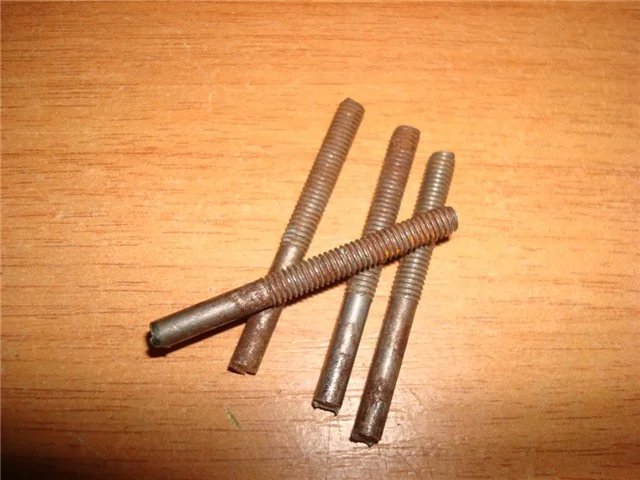

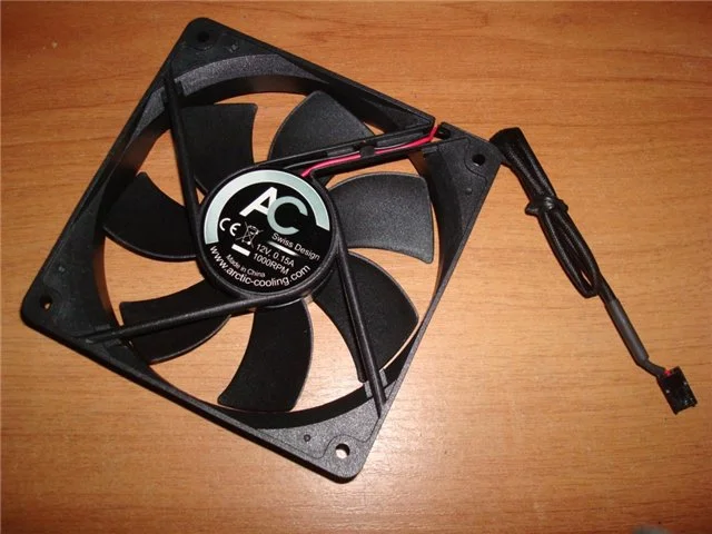

Далее решено было сделать крепления для 120-ти мм вентилятора на передней панели. Решил не делать отверстия на передней панели, а просто припаял штыри нужной длины к стенке передней панели, на которые и оденется вентилятор. Штыри сделал немного больше нужно, потому как хочу попробовать установить пылевой фильтр.
Из обрезков полок была изготовлена корзина для жеских дисков, которая будет установлена перед вентилятором передней панели. С внутренней стороны корзина обклеена резиной толщиной около 2-х мм и установлена в корпус.
Зачистил и покрасил внутреннее пространство корпуса серебрянкой.

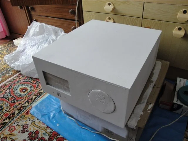

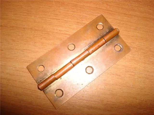

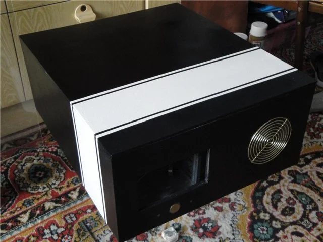

В ходе дальнейшей работы над проектом крышка была прикреплена к корпусу на петли.

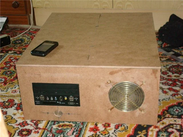

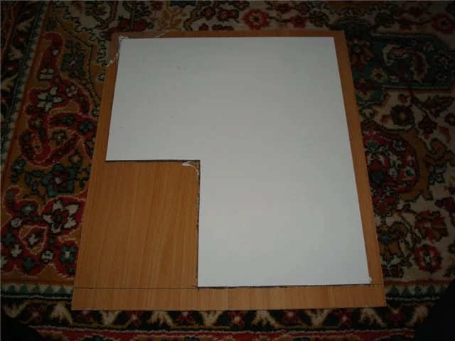

Из куска МДФ-панели и металопластика была изготовлена крышка корпуса. Поработал также с передней панелью, установив решетку, снятую со старого блока питания от Thermaltake. Зашпаклевал и отшкурил корпус. Выровнял и загрунтовал поверхности корпуса.

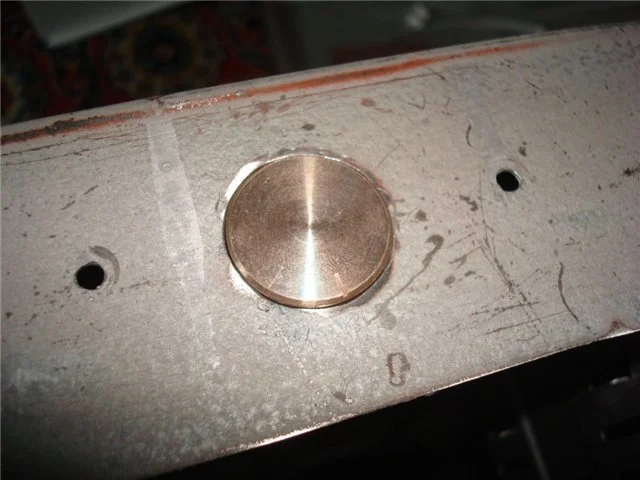

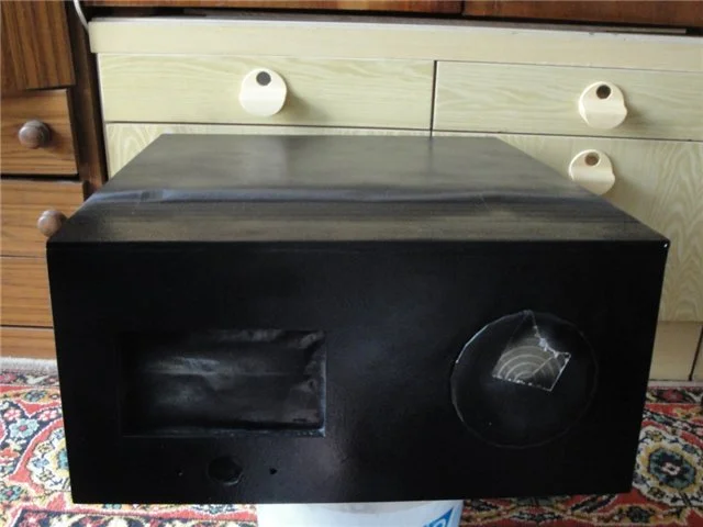

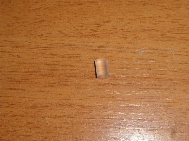

Начал покраску корпуса. Заделал отверстия для индикаторов кусочками плекса.
Из плекса сделал заготовку под новую кнопку, убрал лишнее. Из листа латуни вырезал и отполировал круг на кнопку и приклеил его на заготовку кнопки. Изнутри кнопка будет подсвечиваться светиком.

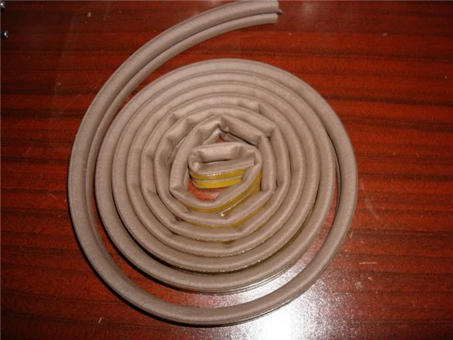

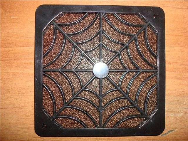

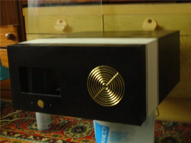

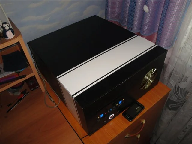

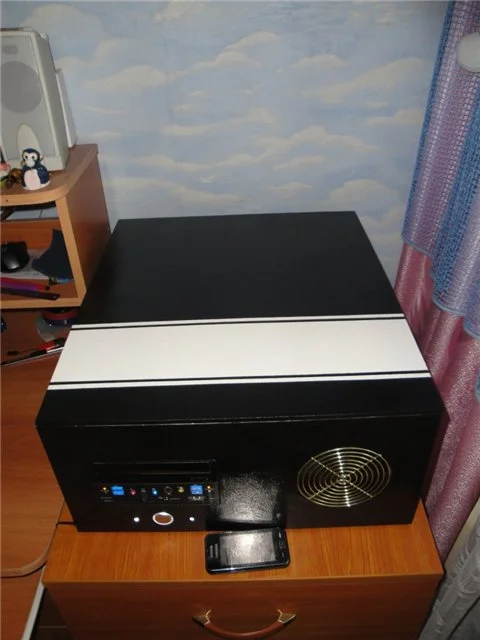

Закончил с покраской корпуса и нанесением полос. Осталось устранить небольшие недоработки в покраске. И можно заняться внутренней частью и электричеством.
На передней 120-ке установил пылевой фильтр, убрав часть перемычек в рамке фильра.
На днище корпуса вместо ножек приклеил по периметру самоклеющуюся резинку.

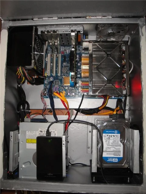

Установил железо в корпус.

а зачем внутри стоит съемный диск в кузове и подключенный по усб?
