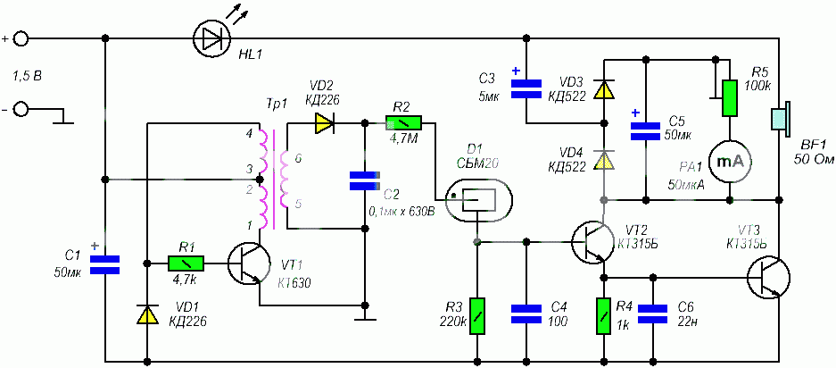

Имея датчик,какие проблемы ? После Чернобыля, кто только не строил их.
Вот из ГУУГЛа- Там и описания и настройка есть.

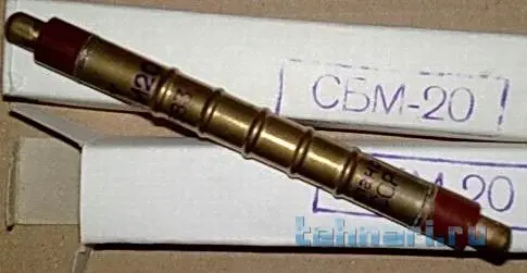

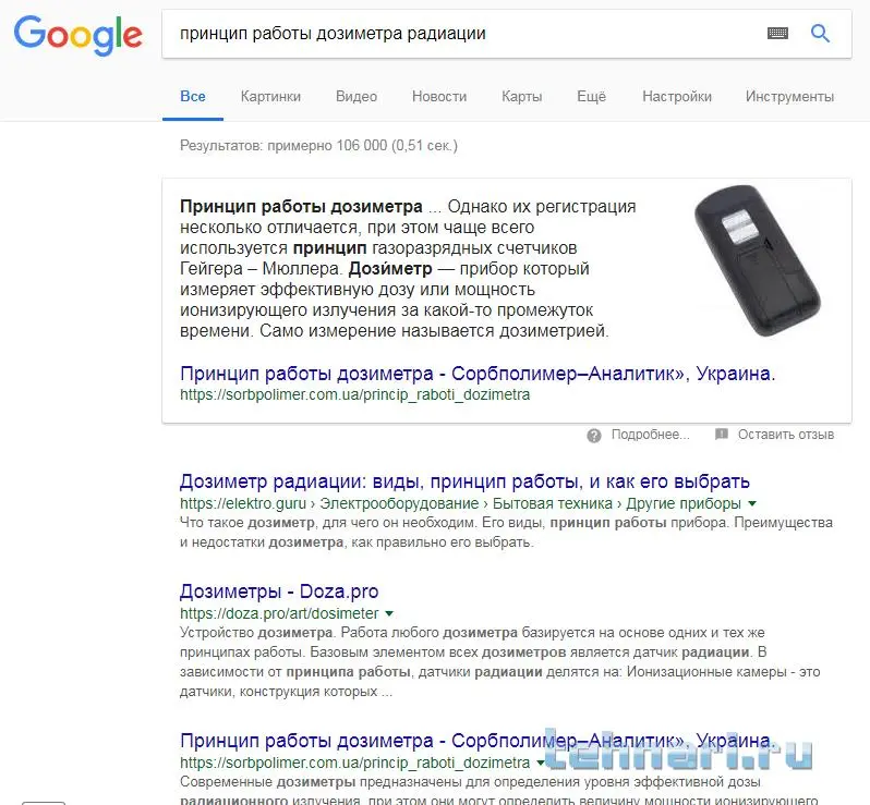

Судя по этому вопросу
Какой именно датчик?
автору не мешает, для начала, почитать литературу о принципах работы дозиметров, об их видах и их схемотехнике.
