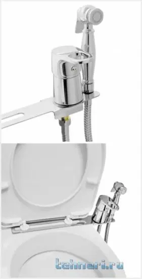

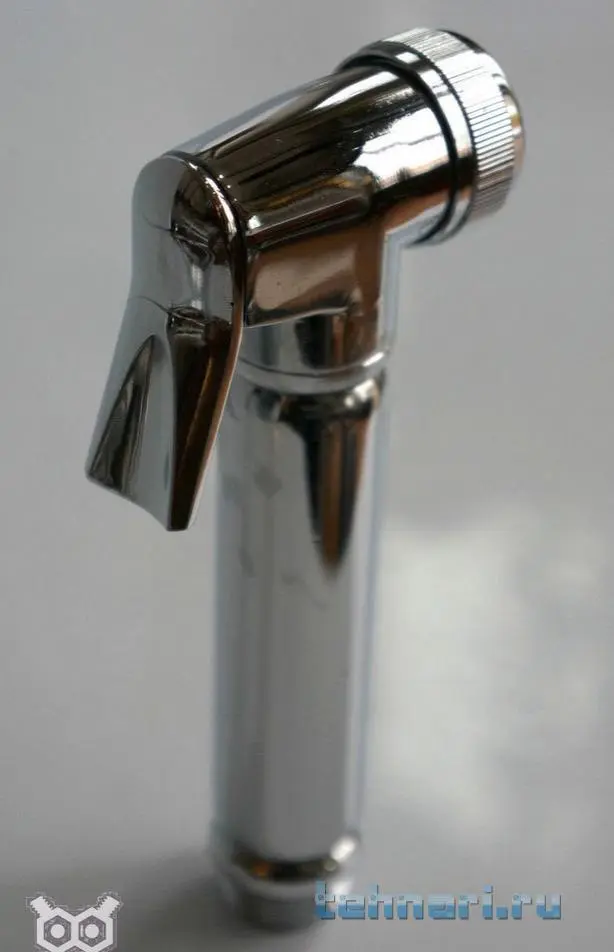

хочу сделать гигиенический душ возле унитаза, так как готовый душ со смесителем у нас я не нашел, есть только в продаже сам душ и шланг с держателем на стену, по цене от 300 до 450 руб.
а заказывать с китая за 2500 неизвестно что нет как то желания.
как известно, душ не рекомендуется сразу без крана/смесителя подключать к водопроводу, так он не рассчитан длительное время держать напор и поэтому купил кран что рассчитан для мойки, с одной ручкой, без излива, с переходником с резьбы 20 на 15 за 250 рублей.

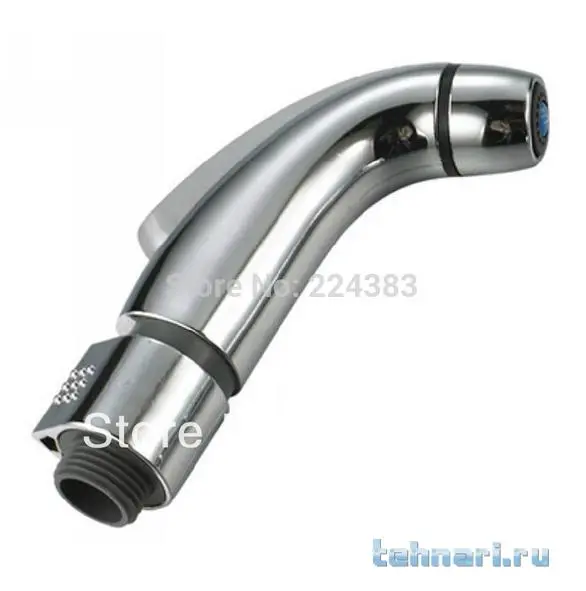

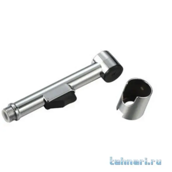

душ я только двух типов у нас нашел.
вот:
и вот:
хотя искал я такой:
но к сожалению не нашел я такой душ.
на али он есть но это опять ждать надо неизвестно сколько.
какой по вашему мнению из двух вариантов удобнее в использовании?

Вполне приемлемо. Первый вариант вообще прост, хотя второй мне нравится больше. Только выходную трубочку сделал бы короче и из резины.

а душ решил купить такой что на первом фото.
душ без кнопки у нас в городе я найти не смог, есть только те два вида что на фото.

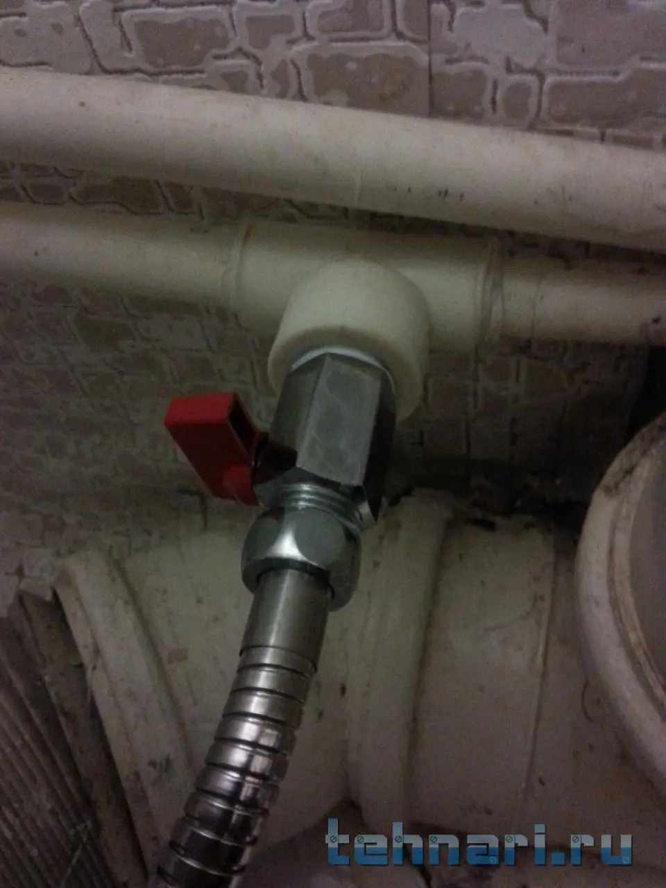

душ купил и подсоединил через шаровый кран типа "мини":
кнопку фиксировать не стал, так как открытая кнопка это не удобно, будем приучиваться перекрывать воду после использования душа.

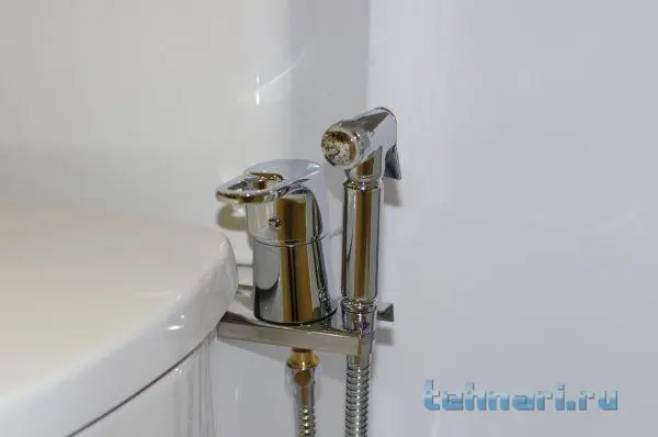

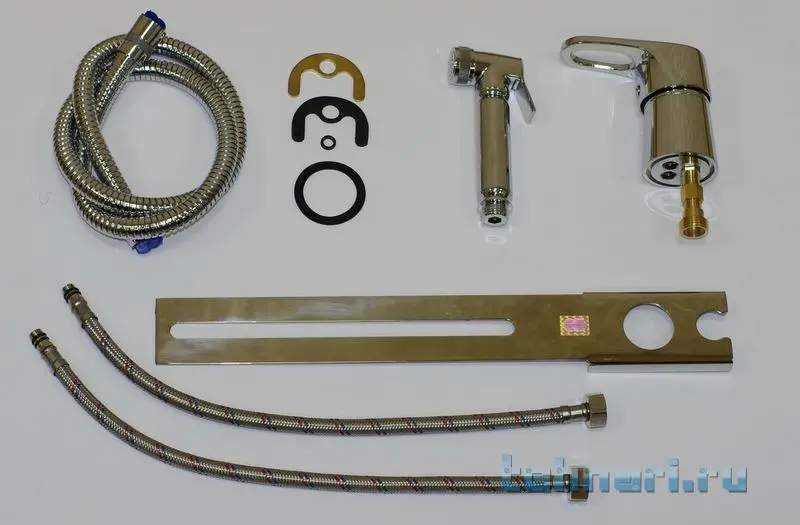

Простейший вариант крепления нашел:
1byDmx1IKVCX0TQLlKWDlljmYjqEuCxbQ.webp7WNRFhsLrNfq5DSbWZXaYFs8Eu9m.webp9bdliTn9XhbeGtLgnSkm2vUCSmrM.webpOBUp9KJbVo1KGwmY9HQXLbahgYpu.webp
В моем случае упрощается совсем, так как будет подведена только холодная вода.
Вместо смесителя буду использовать кран, который был куплен ранее и был так же применен в гиг. душе:
Лейка и шланг так же имеются и так же использовались ранее в гиг. душе:
Шланг для подвода воды к крану (50 см), тройник на бачок унитаза и фумку уже купил:

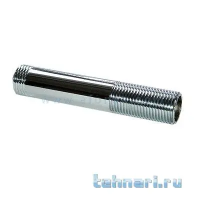

Осталось купить сгон на кран с пятнадцатой резьбой:
и подобрать материал для создания крепления.
Готовое решение стоит 4...6 т.р. (и не факт что я его найду у себя в деревне), а таких денег отдавать за этот девайс желания нет, при том что необходимости в горячей воде нет...

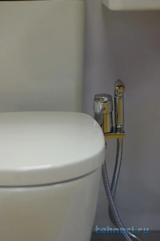

Решил установить нормальный кран:
На однорычажный денег не хватило, но для этого вариант и такой сойдет...
Не то что вариант за 4...6 т.р. но всё же:
Алюминиевый или из нержавейки материал для создания крепежной стойки не нашел, пришлось применить пластик, но и так отлично...
