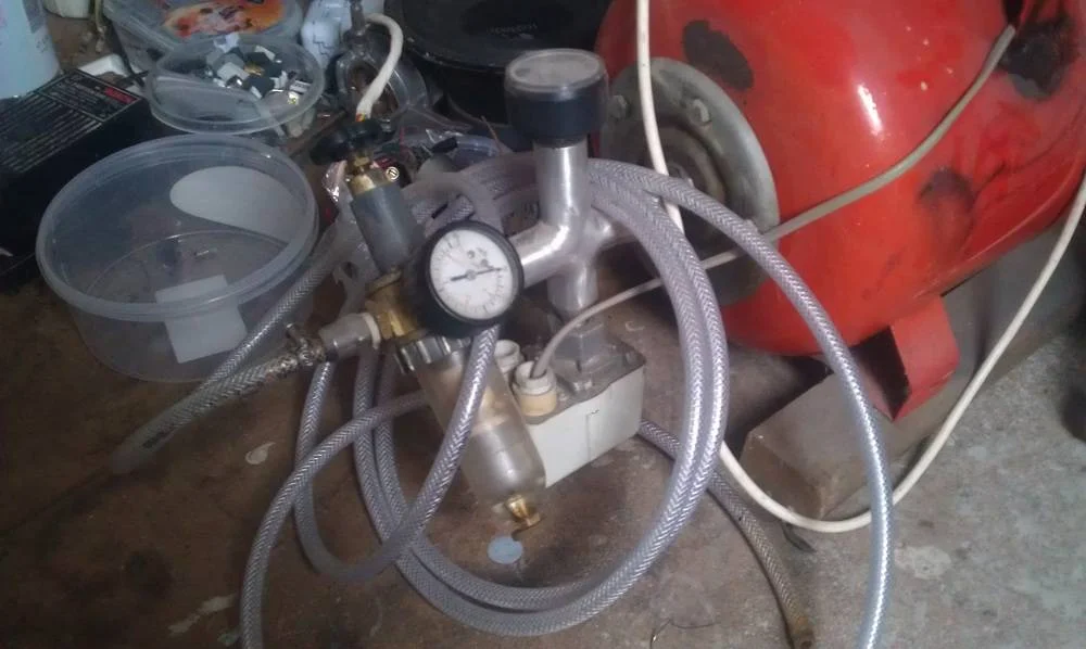

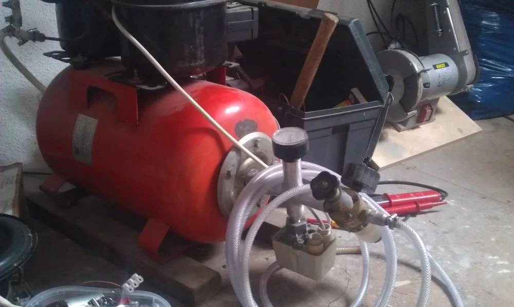

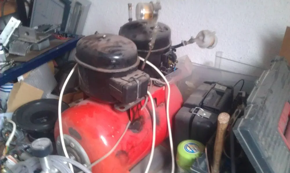

Пару лет назад мой знакомый занимался аэрографией.
И я ему собирал компресор.
Всё стандартно.Два компрессора от холодильников,мощности не знаю.
Ресивер-был найден на улице.
Крестовина выточена братом на станке.
Барометры тоже где-то кем-то отрыты.
На входе бензиновые фильтры от какойто машины.
Работал он так накачивал до 4,5Бар и отключались компрессоры.
Потом давление когда опускалось до 2 Бар опять включалось.
Другу компрессор болшье не нужен.
Забрал я его себе.Но накачивает он эти 2 бара медленновато.
Вот хочу его переделать .
Поставить обычный эл.мотор который будет крутить коленвал от чего нить.Например от китайского двух тактного скутера.Или ещё чего нить.
На сколько это будет эфективно?
Да и вообше предложения по созданию конструкции приветствуются...

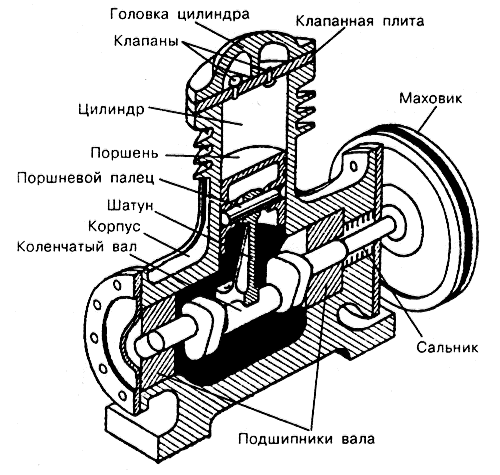

Вот что я в сети нашоёл.
Один клапан открывается когда поршень опускается и тем самым запускает воздух.Тем временем второй клапан закрыт.
Поршень идёт вверх первый клапан закрывается ,открывается второй и выпускает воздух.
Ну короче система как колёса на машине или велосипеде накачивать.
    33.1 KB · Просмотры: 1,472
типо LKW kompressor?

IMHO, здесь вырисовывается уже не переделка, а новый аппарат.
Поршневой узел можно поискать от автомобильных магистральных насосов (грузовики) - проще будет потом с ЗИПом. Плюс асихронный двиг от 1кВт (если нужно хотя бы 150-200л/мин). Плюс охлаждение цилиндра. Плюс продумать циркуляцию смазки цилиндра. Плюс маслоотделитель, если планируется использовать под покраску. Само собой - рама, шкивы-ремни, арматура, манометры, фильтры, автоматика давления...
*посему - иногда инструмент целесообразнее приобрести, чем затратить больше времени и средств на самодел. Особенно в данном случае.
Манометры ,фильтры ,автоматика давления,двигатель всё это есть.
Нужно только насос.Шкивы и манометры не проблема брат токарь .
Что нужно выточить и сварить.От туда же и арматура.
Так что дело только за насосом.
