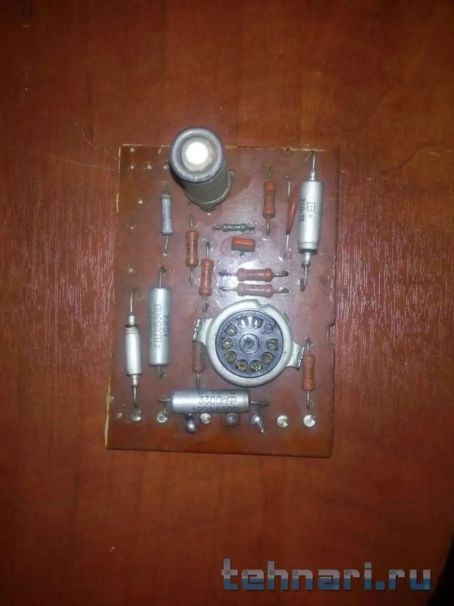

Самодельный ламповый радиоприёмник
Решил продолжить мастерить всякую всячину из деталей ламповых телевизоров. На этот раз я буду мастерить радиоприёмник. Решил начать с самого простого модуля и это унч,который был демонтирован с телевизора "Рекорд В312". В исходном виде плата под номером 5 представляет из себя не только усилитель и я ампутировал лишнее.
Никак не могу определиться со схемой приёмника,может ПТК переделать в приёмник? Но тогда не будет FM диапазона.

Никак не могу определиться со схемой приёмника.
Поищи книгу
Массовая Радиобиблиотека (МРБ) #707
Загоровский К.О. Михайлов И.В. Пропошин А
"М.: Энергия "
200 схем на лампах и транзисторах
Выпуск 1969 года.
Там много интересного...
Ссылок не дам, большинство просмотренных мной имеют, мягко говоря, не лучшее качество. У самого она лежит в натуральном виде.
Спасибо за наводку на книгу. Сейчас почитаю.
Одной переделкой ПТК дело не обойдётся, нужно сохранить весь тракт ПЧ и ЧМ-детектор.
А почему FM не будет?
Третий частотный канал как раз туда попадает.
Стереодекодер тоже на лампах делать будете? ;)
Так никто не говорит что это невозможн. Грюндиг и Сааб делали, почему у Фёдора не получится? ;)
Запчастей от телевизоров явно маловато, для создания радиовещательного приёмника. В телевизоре нет настроечного КПЕ или вариометра (электронная настройка - как-то не кошерно для лампового, я считаю), верньерного устройства, индикаторной лампы, магнитной антенны и механизма её поворота и т.п. Придётся изготовить корпус, шкалу настройки. Я вот себе тоже SSB-трансивер соорудил на диапазон 160 м с передатчиком на звуковой лампе 6П14П от телика, в самодельном алюминиевом корпусе. Мощность передатчика - 10 Вт. Трудно описать радость, когда эта штука заработала, а ведь на тот момент из измерительных приборов у меня был только мультиметр стрелочный.
Третий 76-84 мГц малость не попадает( только японцев). FM попадает на 4-5 ТВ каналы 84-92, 92-100 мГц.

Согласен, много чего надо - затея не самая лучшая. Может проще купить заводской ламповый радиоприёмник и отреставрировать его?

Из телевизионных запчастей есть детали от 3усцт и от чёрно-белых лампачей.
От чёрно-белых - поищи и сохрани все керамические колодки. Не пожалеешь.
