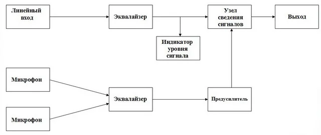

Появилось желание собрать несложный микшер. Нужен он мне для суммирования сигналов с 2х микрофонов и линейного входа. Я нарисовал блок-схему, если что-то не так, то исправьте. Эквалайзер хочу собрать на микросхеме BA3822LS или сделать простой тембрблок. Индикатор уровня входа на микросхеме AN6884. Предусилиетль на транзисторах КТ3102Е(Д). А вот как собрать устройство суммирующее сигналы я не знаю..
Пожалуйста, подскажите какую-нибудь схему сумматора сигналов
