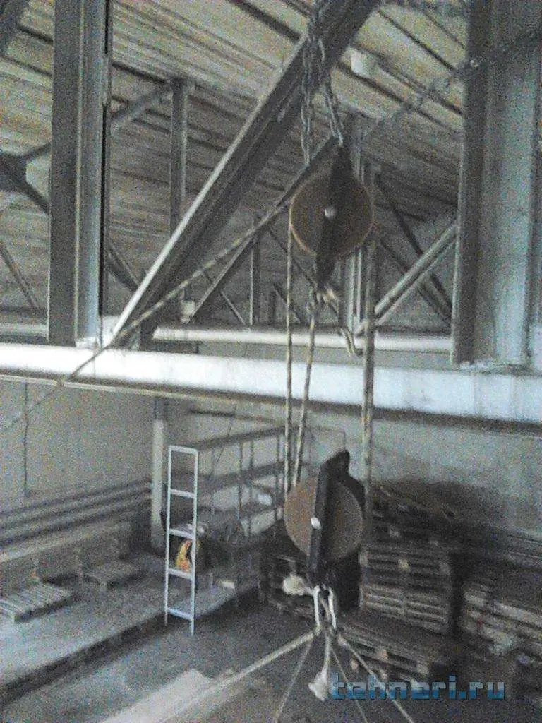

Самодельный полиспаст

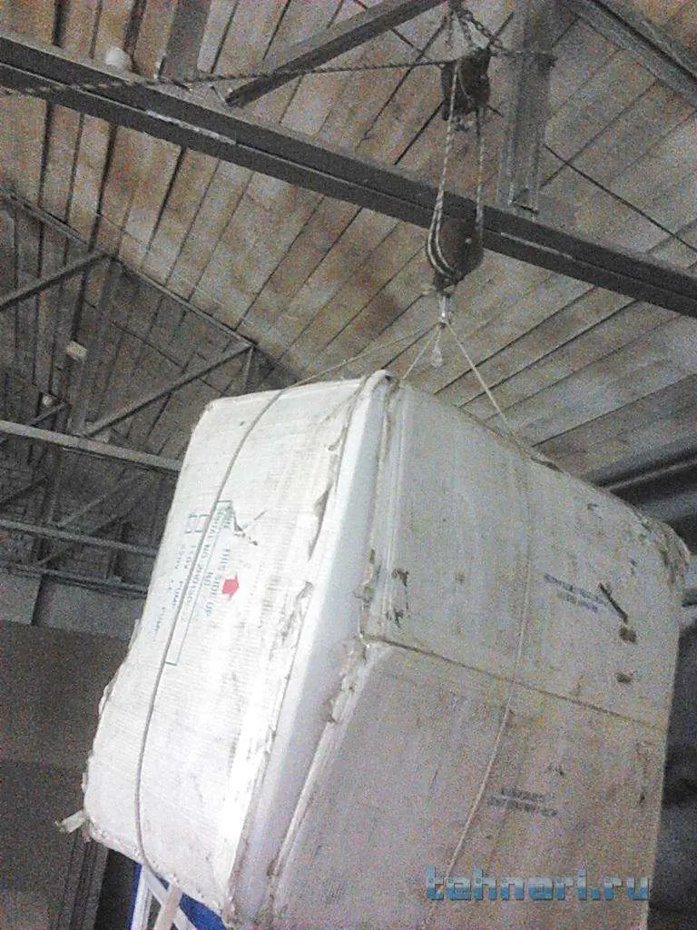

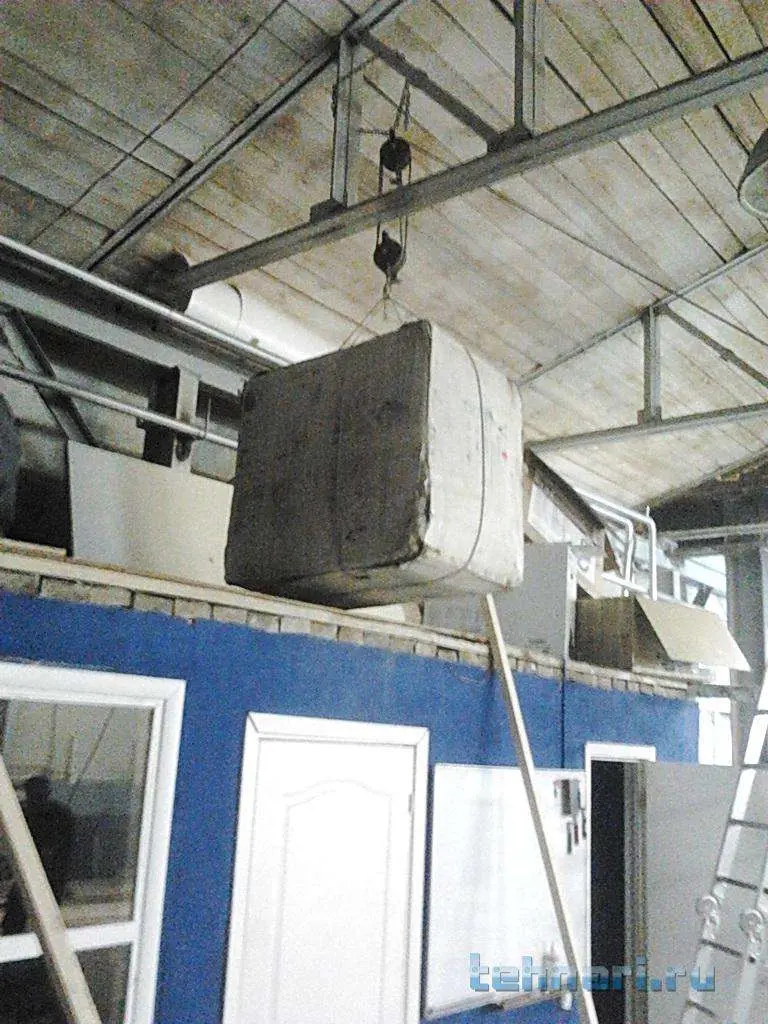

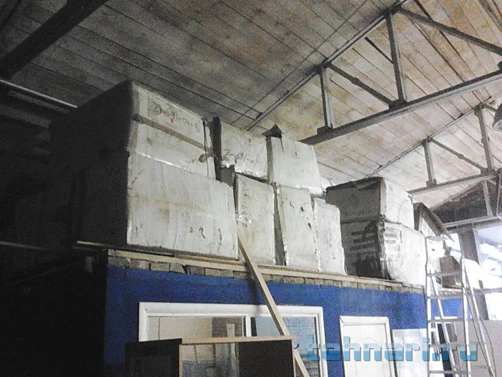

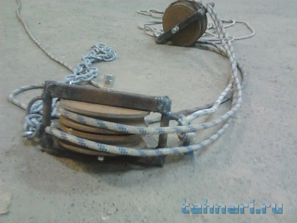

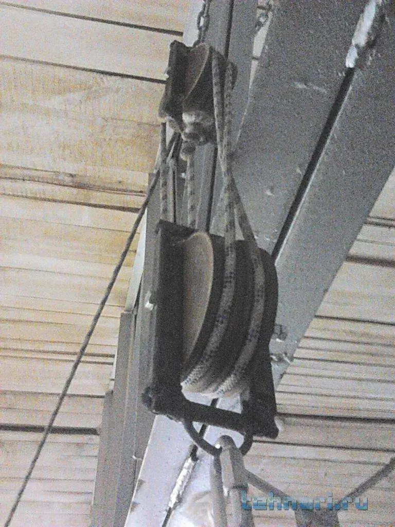

Возникла необходимость поднять несколько грузов весом по 100 кг на высоту 2,5 м, нужна была для этого мероприятия система блоков, я подумал, что ездить покупать колёсики для этого слишком долго, и сделал полиспаст сам, потратив буквально 40 мин. (в магазин бы я прокатался полдня минимум), для этого мне потребовались обрезки МДФ из которых я выточил колёсики и обрезки металлопрофиля что я соединил используя сварку, канат и остальные комплектующие были в наличии.
Усилие данной системы блоков 1:3.
Работа сделана, подъём под силу одному человеку без больших трудностей.
Материал МДФ 25 мм и металлопрофиль.
