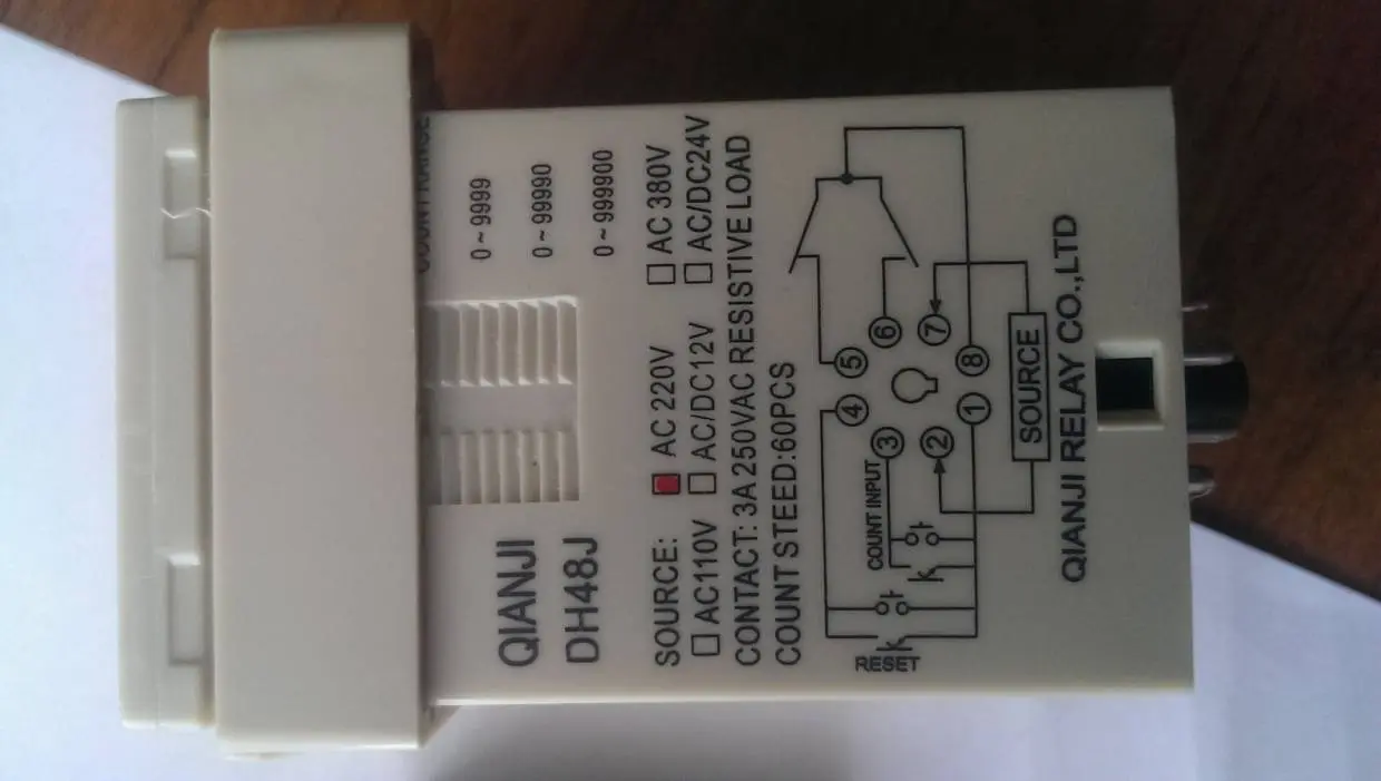

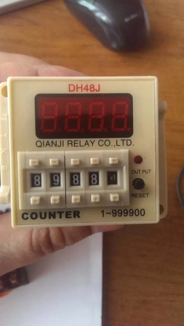

Здравствуйте, дорогие форумчане. Была идея посчитать посетителей магазина, но даже самые бюджетные счетчики посетителей по цене не устроили. Решил собрать свой счетчик из импульсного счетчика DH48J и извещателя охранного "Фотон-Ш" ИО309-7.

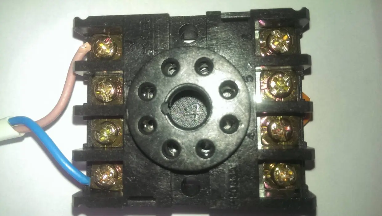

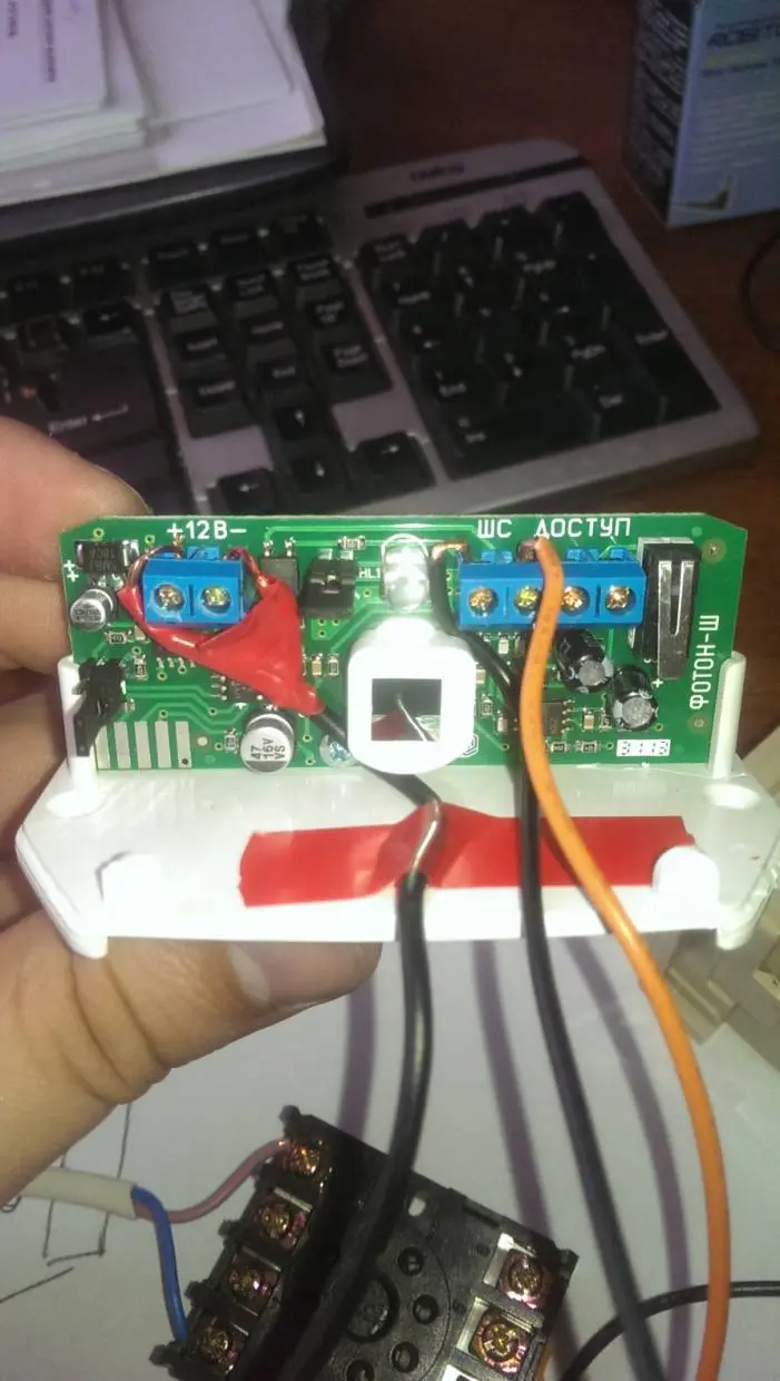

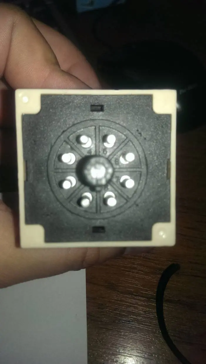

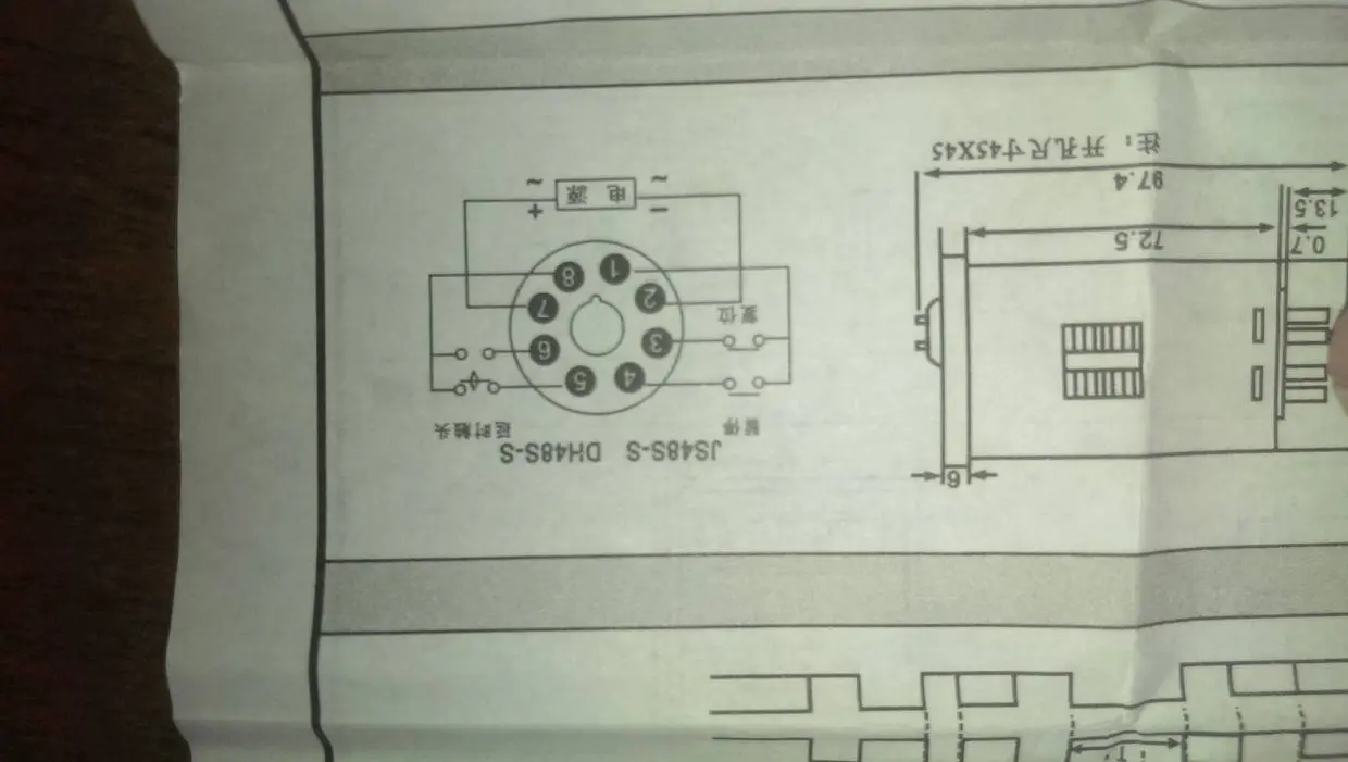

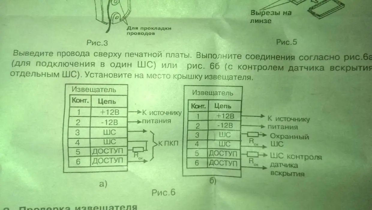

Идея такая - человек проходит мимо датчика (шторы - фотон-ш), посылает импульс - счетчик ставит +1, и так далее. На деле датчик на шторе загорается, а счетчик стоит на месте. Может чего то не хватает в схеме?
Как не пробовал разобраться, счетчик не работает.
К посту приложил фотографии счетчика, датчика, подключения проводов, так же схемы подключения одного и другого. Для знающих, надеюсь, не будет проблемой разгадать как заставить счетчик работать? Очень на Вас рассчитываю. Заранее спасибо.

Нужно попарно поединить контакты счетчика 1 и 3 с контактами "Фотона" 3 и 4.
А это ничего что "Фотон" будет реагировать как на входящих, так и на выходящих покупателей? А если покупатели пройдут один за одним? "Фотон" на них среагирует как на одного.
А что изменит знание количества покупателей? Сравните с количеством покупок и определите эффективность продавцов? ;)
Спасибо, помогло!
