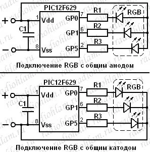

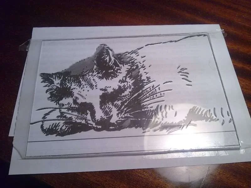

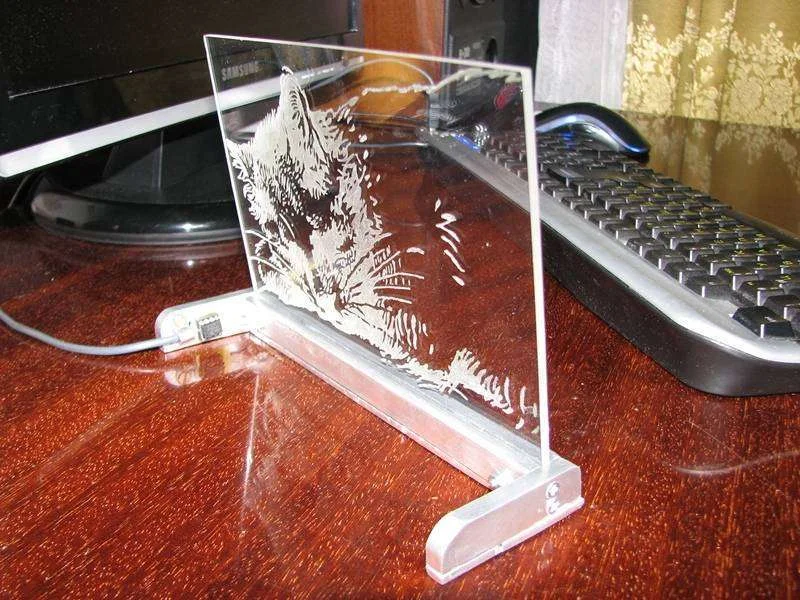

Напишу кратко, т.к. бой курантов уже близок. Так как копался в основном со своим прозрачным корпусом, то времени в город не находилось, пришлось сделать руками за пару вечеров. Пришлось подкрепить полученные навыки от гравировки корпуса и часто навыков с пайкой и прошивкой микроконтроллеров, а так же RGB светодиодами. В результате получилась забавненькая и успокаивающая, мерцающая [в тему к новому году], картиночка-рамочка. Да т.к. 2011год кота и зайца, решил выгравировать кота. Гравировка заняла 4 часа времени. Покрашено всё было серебристой краской, которая сохнет на лету! Сама подставка сделана из оргстекла. Контроллер использован Pic12f629 и тройка понижающих резисторов и все. Выкладываю в дополнение к своему корпусу.
