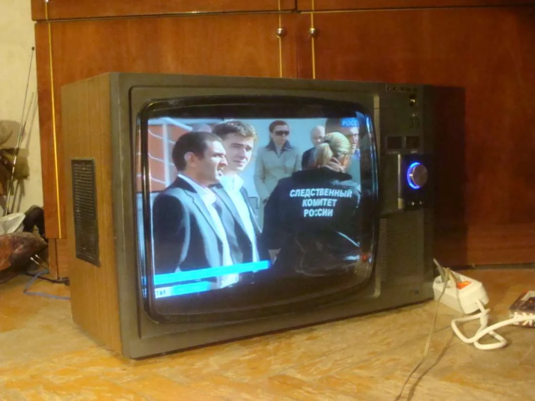

С детства мечтал иметь качественный импортный или Советский цветной телевизор. Но в связи с мировым экономическим кризисом вспоминается народная мудрость Советских Времён, «что нельзя купить, - сделай сам». Ранее даже, выходил такой журнал «Сделай сам».
Недавно нашёл у помойки исторический телевизор RFT, точнее то, что от него осталось. Вроде, это производство ГДР. Год выпуска, точно, я определить не смог, но думаю, что конец 80-х. Разбитый кинескоп, я отмыл, подравнял болгаркой. В ближайшем магазине приобрёл, подходящую по размерам, простенькую жк-панель mystery диагональю 22, и вставил её в подготовленный корпус. Дополнительно прикупил и вставил в корпуc активную акустическую систему, подлинный гэдээровский динамик переставил в левую часть корпуса. Громкость регулирую традиционным способом.
Через германское стекло получается качественный просмотр теле и видео передач.
Недостатком является, то, что у панели слишком широкая развёртка, отрегулировать её невозможно!

Идея занятная сама по себе, но не думаю, что лишнее стекло добавляет качества изображению. Зато пыль можно сметать, без опасения повредить пластиковую поверхность ЖК панели :)

Задней крышки не было, без неё 28см толщина. Думал на компьютерный жк-монитор, поставить плоское стекло, но отказался т.к. чаще перед собой смотрю.

Идея занятная...только правильнее было бы тогда озаглавить "Стилизация плоскопанельного TV под ЭЛТ..." ну как то в этом роде...Всё таки это не изготовление ТВ,а придание ему нового внешнего вида.

у этой панели развёртки как таковой вообще нет, по видимому вы имеете в виду формат экрана...

Если телевизор стоит неподвижно на столе, то жк и лтп занимает примерно столько же места. Другое дело, когда жк делают настенным или выдвижным из-за мебели, тогда толщина имеет значение.
К тому же на плоский ТВ, сверху невозможно поставить качественный DVD-плеер.
Да формат, экрана слишком растянут. К примеру, если смотреть евроньюс то на обычных тв, показывает круг, на этом овал.

это формат а не развертка :) найди более старый монитор формата 4:3

А какая может быть альтернатива? - это технически разные форматы - вот и растягивается изображение.
в любом широкоформатном телике есть настройка выбора формата изображения, растянуть изображение (обрезать его сверху и снизу) чтобы картинка вписывалась в экран без искажений
