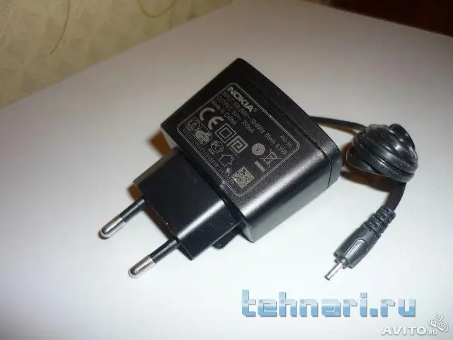

Суть. Имеется самопал на tda7052. C батарейкой "крона", работает отлично, шипения нет. Если же подключить блок питания, при убавлении громкости слышно шипение, довольно сильное, при прикосновении к резистору, слышно щелчки. Как это дело исправить?
Не иначе БП от копа или другой какой импульсник.
Чтобы убрать шум нужен хороший НЧ-фильтр и экранировка входных цепей.

Да , внутри этой зарядки стоит ИИП .
