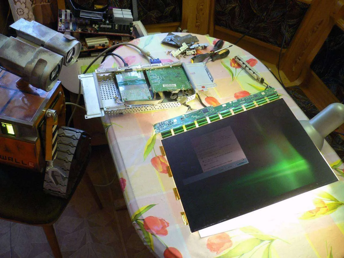

Никаких специальных ламп не надо, достаточно нейтрально-белого цвета свечения. В качестве светорассеивателя можно применить толстое стекло, обработанное пескоструйкой, оно же послужит тепловым фильтром. И готовые с разрешением 1280 Х 1024 точки стоят очень дорого. Проектор с разрешением 1024 Х 768 стоит уже около тысячи евро. В случае самоделки можно уложиться тысяч в пять. И то это по максимуму. Ну и ещё один аспект: если хочется что-то сделать, то никаких денег не жалко.

А ты посмотри цены по Питеру, будешь удивлён. Попробовал сегодня подсветить одной люминесцентной лампой 20 ватт и спроектировать картинку на потолок. Линза диаметром 40 миллиметров на расстоянии два метра дала изображение около полутора метров по диагонали, но видно его было только в темноте. Неожиданно яркую картинку получил, когда попробовал спроектировать изображение дешёвой линзой Френеля. Правда она была размытая, но яркость была довольно высокой и видно было в незатемнённой комнате. Надо искать объектив с диаметром линз около двухсот миллиметров.
я эксперементировал с ксенон фрами от bmw , есть одна проблемма , там по середине матовое пятно на линзе, но светит очень хорошо, днём видно отлично
правда дисплей я брал поменьше с тем же разршением (7дюймов от ноута)..
А вот ксенона у меня нет, и покупать не хочется.
Отпишись, что делаешь? Интересно!
Валер ты же знаешь.. специфика работы позволяет иметь одно, но не иметь другое..
у меня к примеру ксенон даром .. зато у тебя есть инструменты которых нет у меня..

Только я думаю ксенон слишком горячий. Придется остужать.
Если хватит люминесцентных ламп, будет здорово. Но я в это не верю. Световой поток недостаточен.
ксенон ещё не самый горячий.. то какие лампы предлагается использовать в проэкторах, вааще безумно горячие..
Вообще бояться горячей лампы не стоит! Если все сделать качественно и с использованием хороших комплектующих то выйдет очень даже безопасно и картинка будет просто отличная!

Ну и вообще у меня цель разработать универсальный видеопроектор из доступных комплектующих, чтобы каждый желающий мог собрать без напряга и получить качественную картинку!
