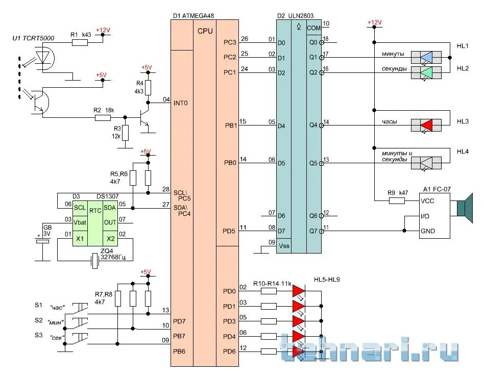

ну и собственно вопросы, какой МК, где прошива, схема, а то так получается 2 сообщения, ну так , похвастаться..
ну так и я могу.. у меня таких работ столько, что фоткать забываю..
Да, кстати, схема не помешала бы.
Схема на рисунке
Контроллер ATMEGA48.
Время берется из микросхемы DS1307.
В обратной стороны вентилятора находится отражательный оптрон марки TCRT5000. На одну из лопастей вентилятора наклеен лоскуток бумажки. Он периодически появляется в поле зрения оптрона. Сигнал от оптрона после усиления транзистором подается на вход внешнего прерывания. Таймер отсчитывает от этого момента нужный отрезок времени, и включает нужный светодиод.
Секундная стрелка подсвечивается белым цветом и зеленым. минутная белым и синим. ну а часовая - красным.
Кроме того, на плате размещен звуковой модуль FC-07, который создает характерные щелчки каждую секунду.
Еще на плате есть пять красных светодиодов, которые визуально бегают влево/вправо, имитируя маятник.
На кольце смонтированы 12 светодиодов зеленого и красного цвета, совсем как обозначения на циферблате обычных часов.
Схема смонтирована на макетной плате проволочным монтажом.

на схеме я не стал рисовать цепи питания и прочие малоценные детали, уж простите.

Если для девайса будет делаться печатная плата, то начинать надо с разводки.
Ноги SDA и SCL обязательны. INT0 или INT1, любой из них. Остальные произвольно.
Потом я подкорректирую программу и подготовлю прошивку.
Схема нарисована практически полная. Не показаны разъемы, стабилизатор пятивольтовый, конденсаторы (электролиты и керамика). Дорисовать это, я думаю, несложно.
Контроллер можно использовать ATMEGA8, 48, 168 или 328 без изменения рисунка платы. Вместо ULN2803 можно применить ULN2803.
Для секундной и минутной стрелок используются светодиодные ленты, как видно на рисунке.
Часовую стрелку освещают две группы по три штуки красных светодиодов. Они подбираются с узким лучом, чтобы освещать центр вентилятора. Это создает эффект укороченной стрелки.

Вместо ULN2803 можно применить ULN2003.

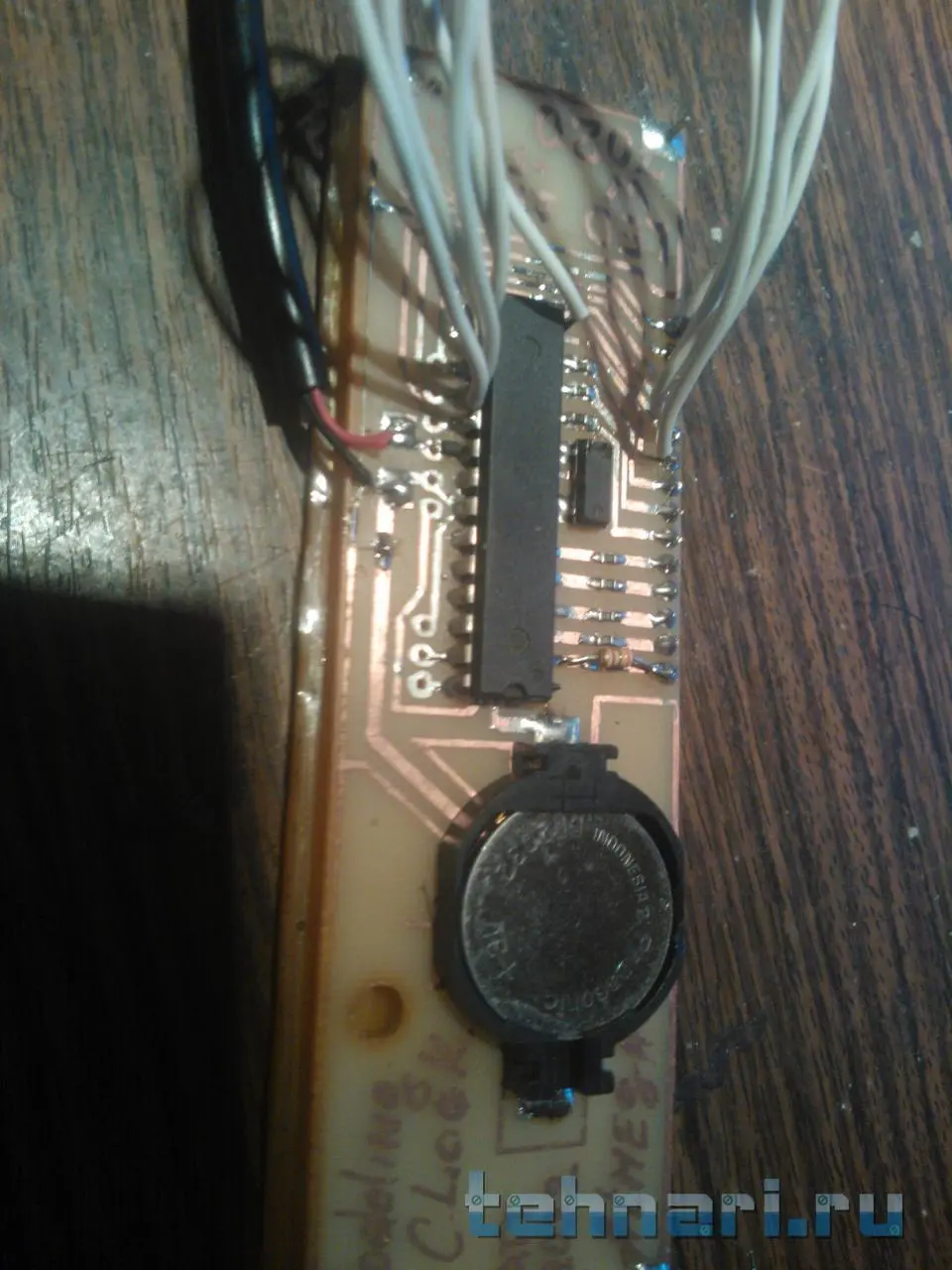

качественной фотки и номиналов достаточно, я могу в прогу всё вложить.. печатка вообще не проблема, могу развести лично, лучше протеуса.. ЛС работает
конструирую на 6-ти вольтовых диодах без 1307, есть сайтик , пытался зарегиться, мимо.. там похоже народ не очень хочет регов иметь..
ну вот фотки выкладываю.. сорри качество ноль, телефон 2002 года, камера ужас..
только потом немного понял настройки..
часы будут стоять под пластиком, пока так и не смог раскачать диоды.. если кто знает как, пишите... диода стоят 6 вольт, W7020

дополняю, это вид двух плат, диоды и МК, и сам МК уже в попытке раскачки, ставил 74HC08

сразу оговорюсь, драйверы не работают, пытался делать, может я чего то не так конечно понимаю, но у меня не получилось.. диоды либо просто горели, либо не горели вообще..
можно, в одном семь ключей, в другом восемь
согласен, можно, в схеме 7 каналов.. у меня к сожалению вообще не получается использовать эту микруху, как только ставлю диоды перестают нормально потухать.. а без неё светят в пол накала (что логично)
