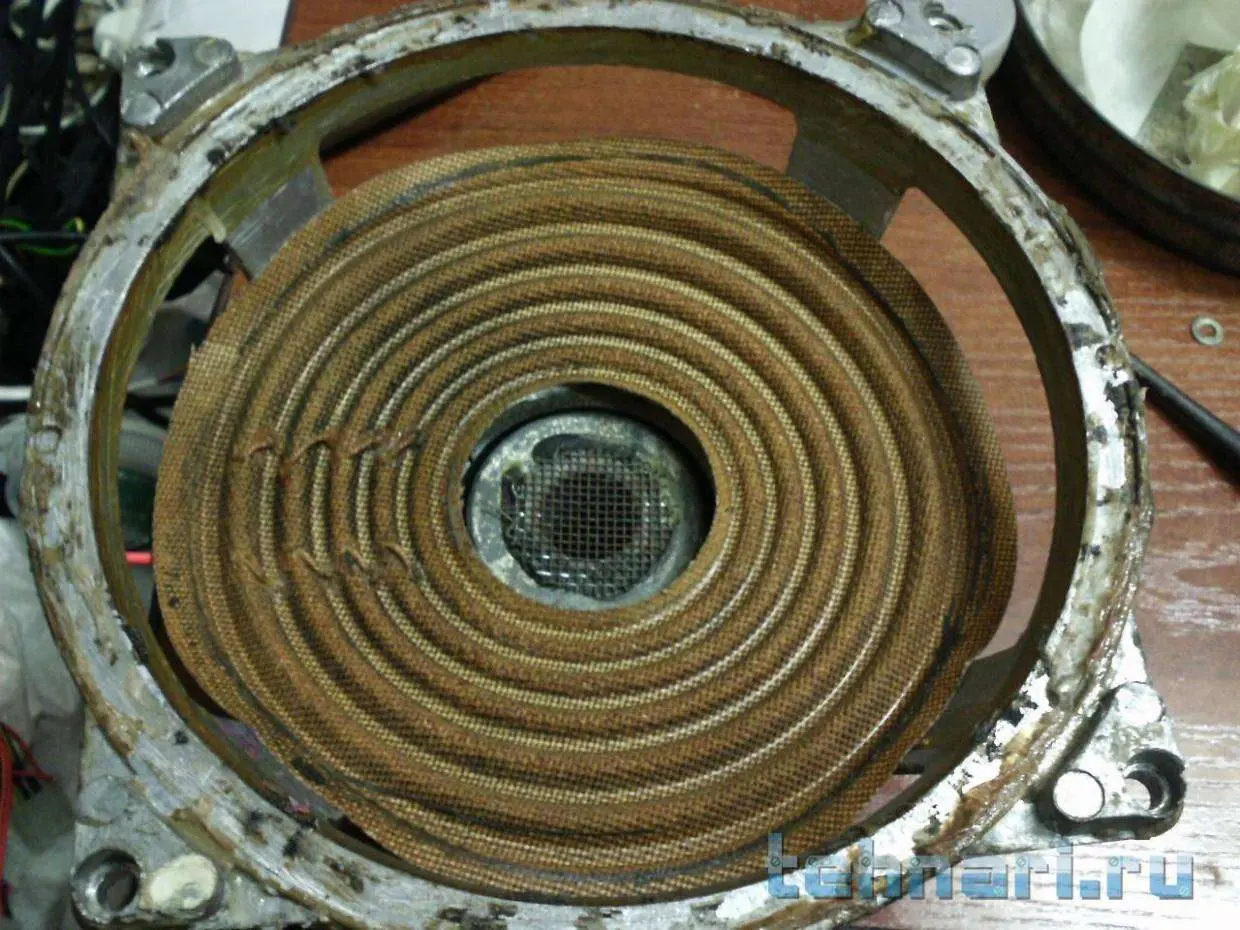

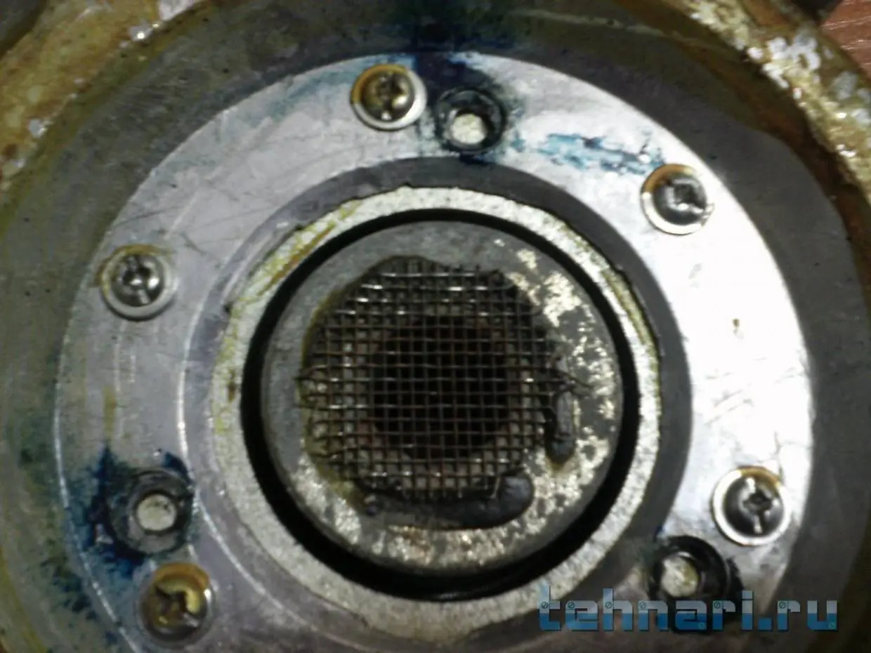

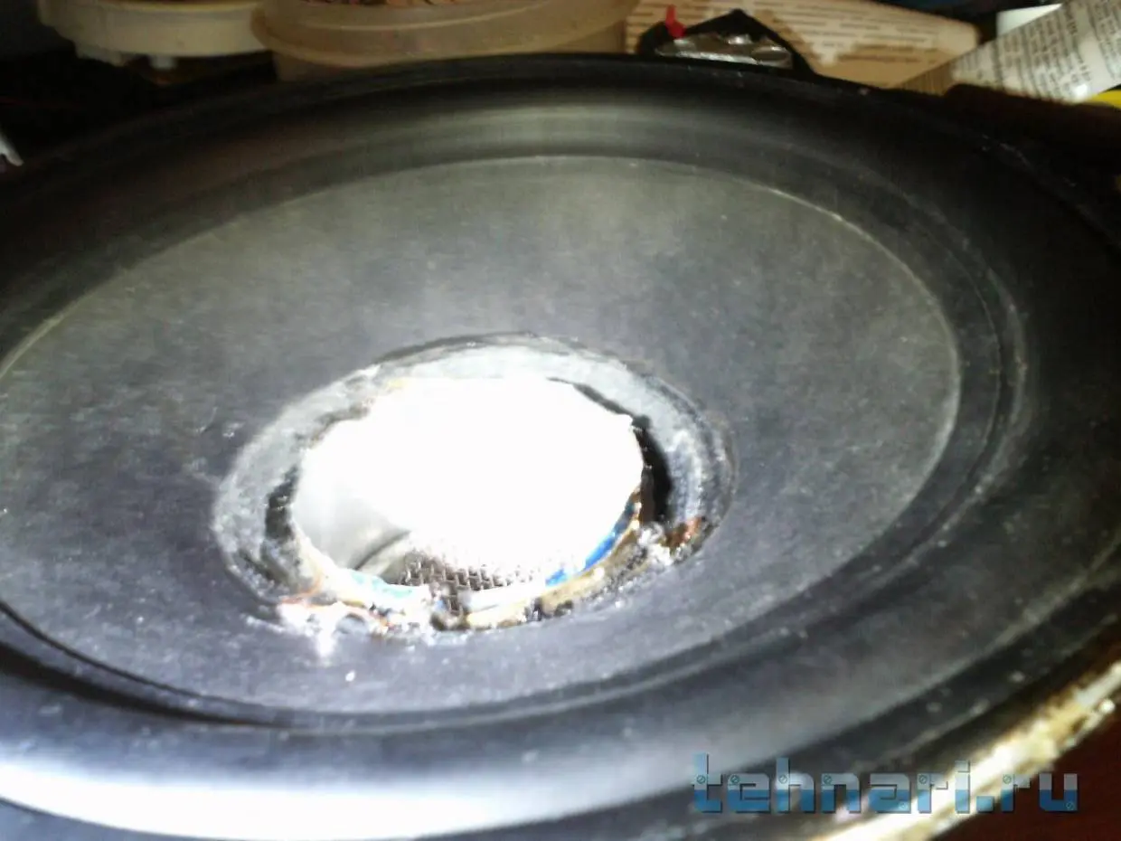

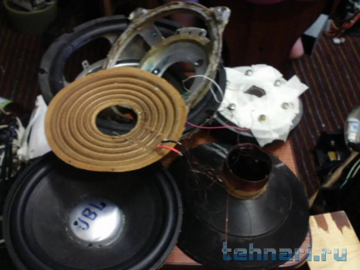

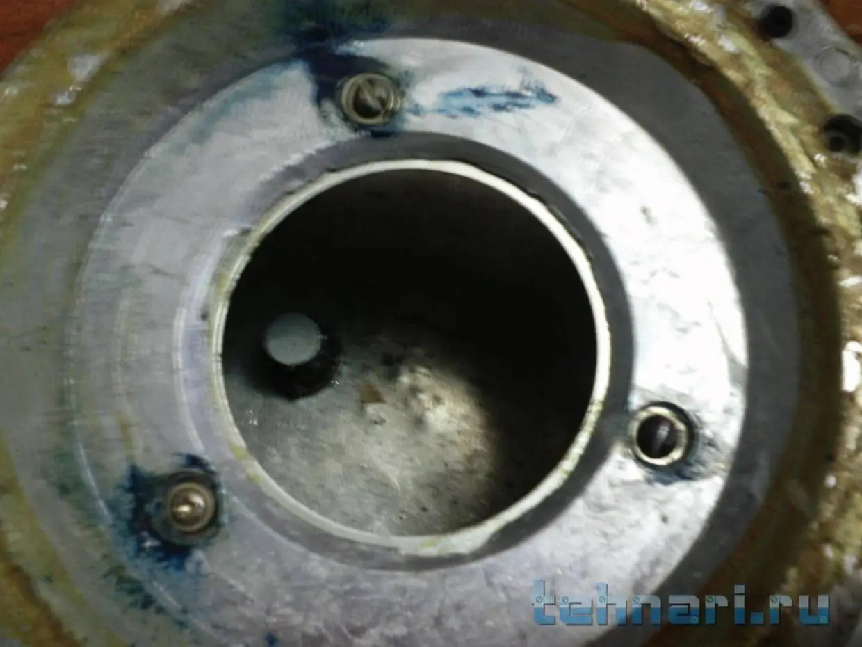

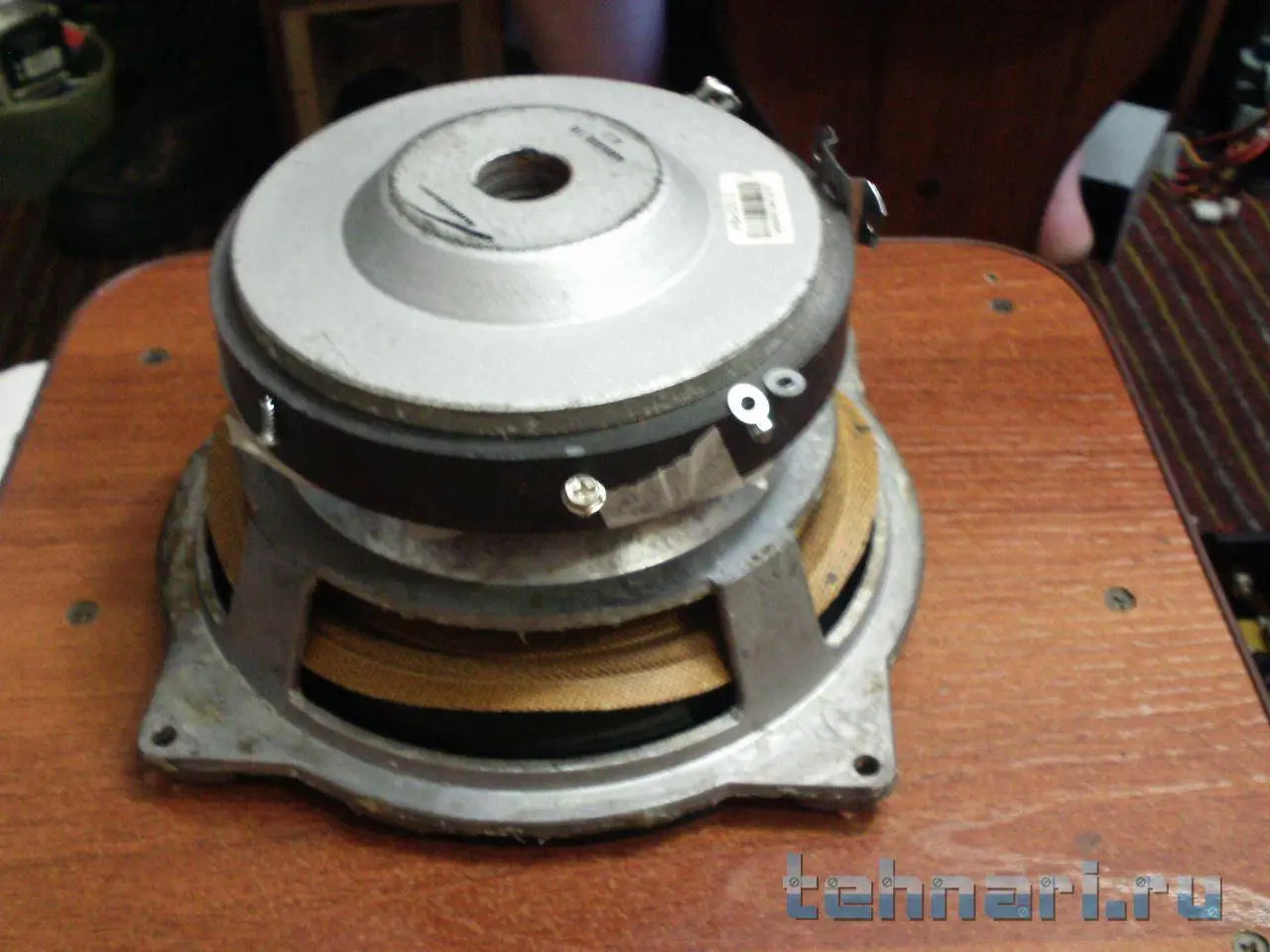

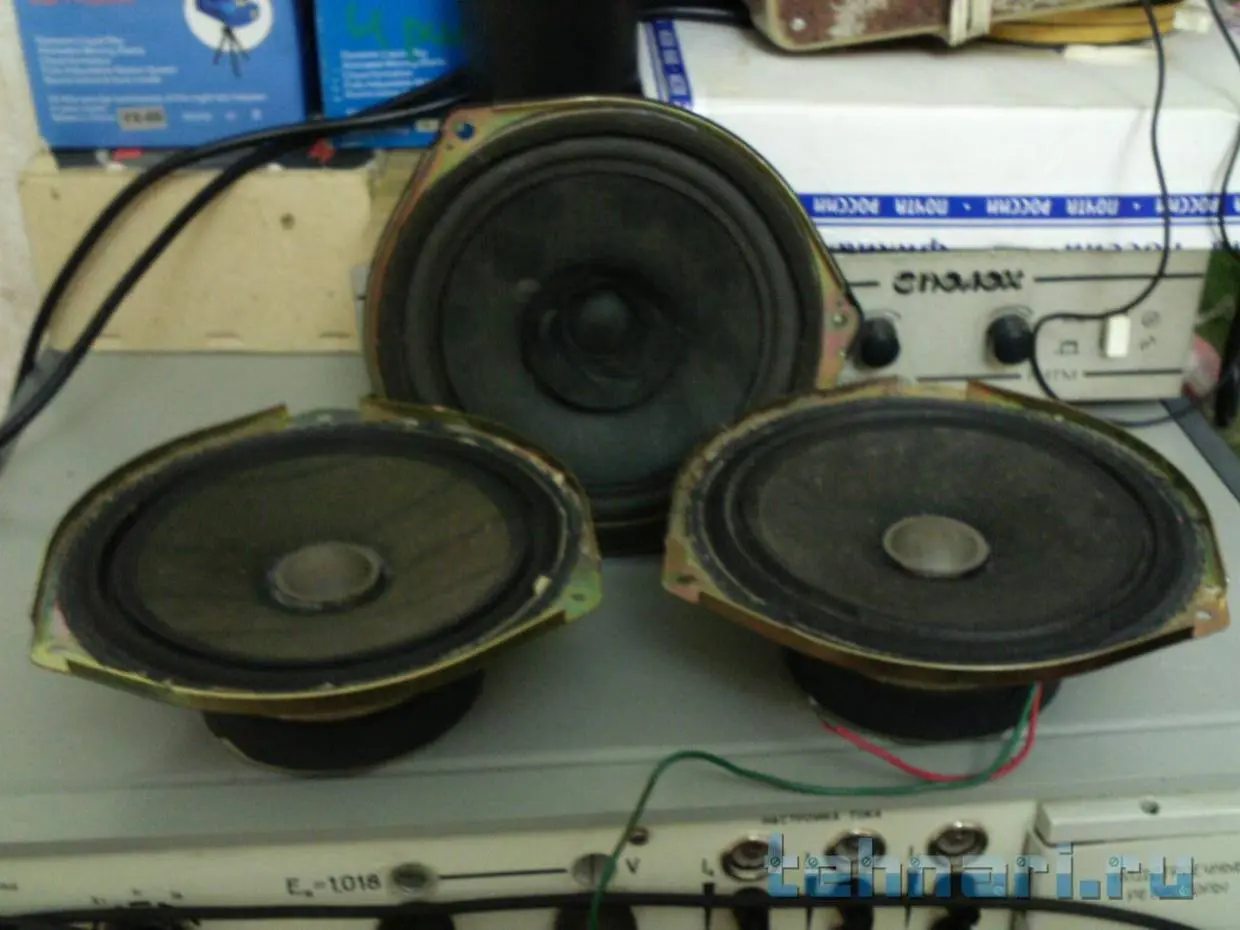

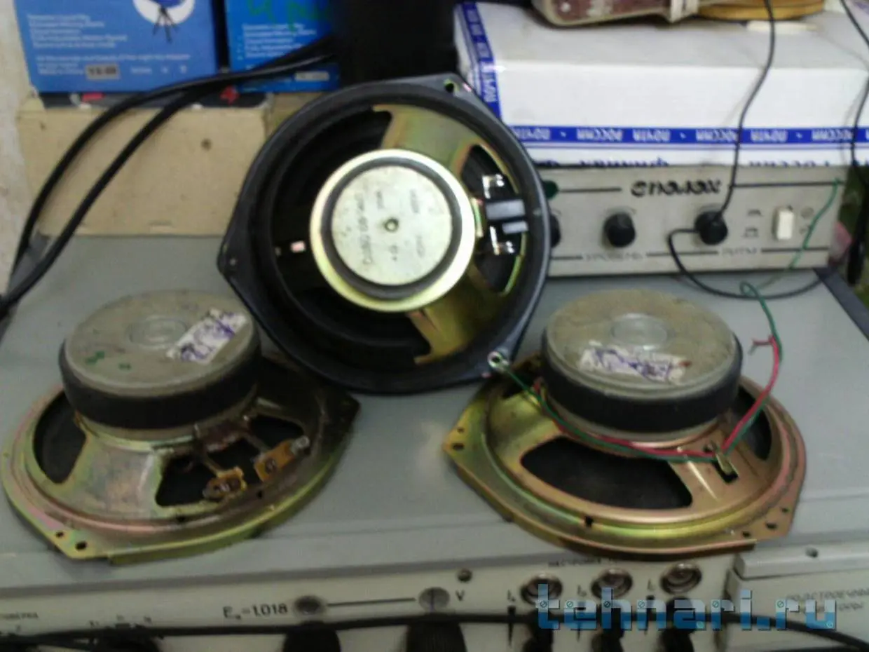

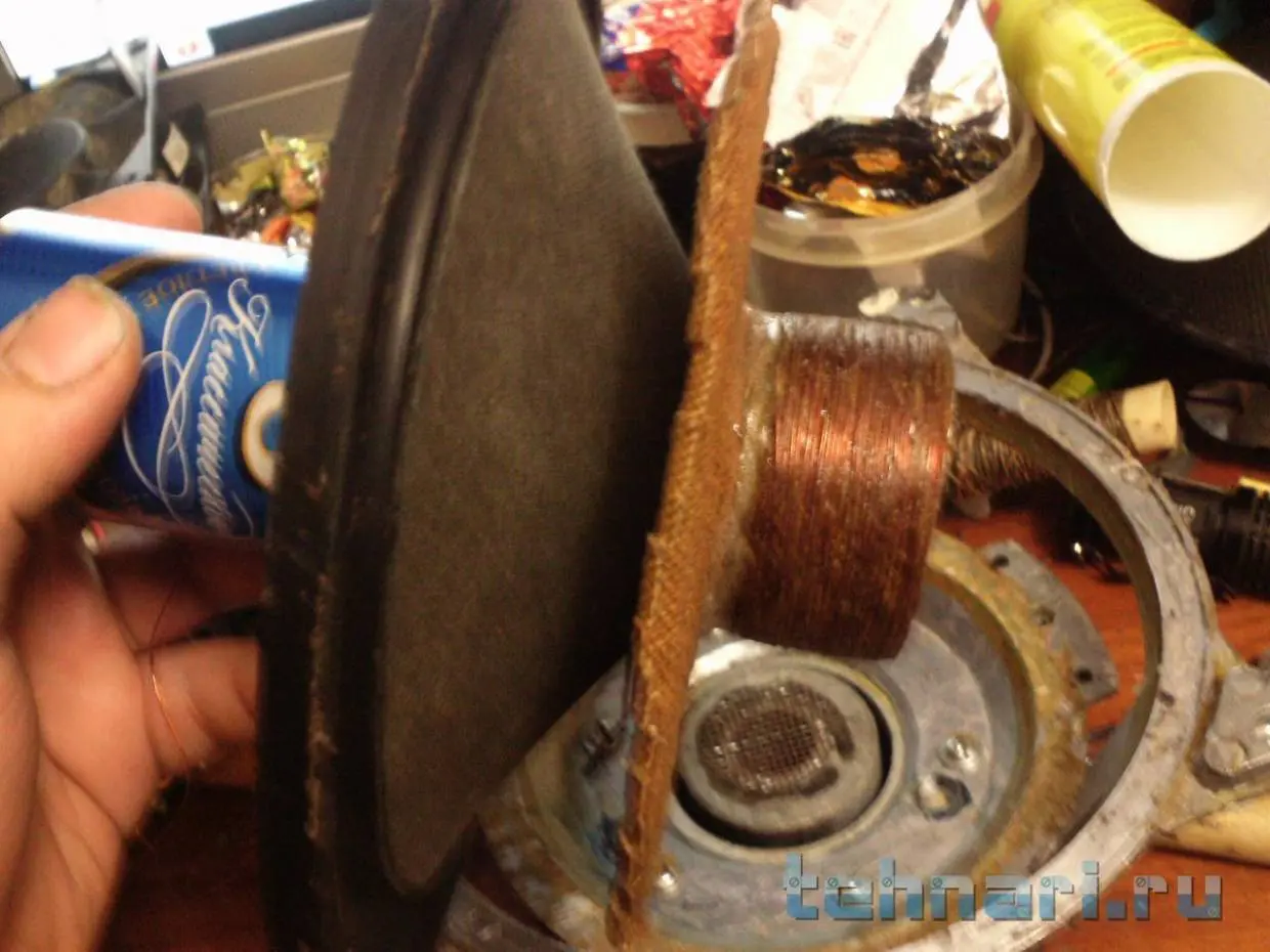

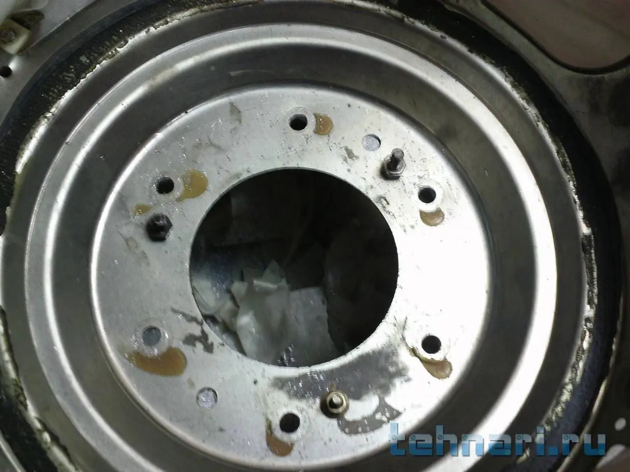

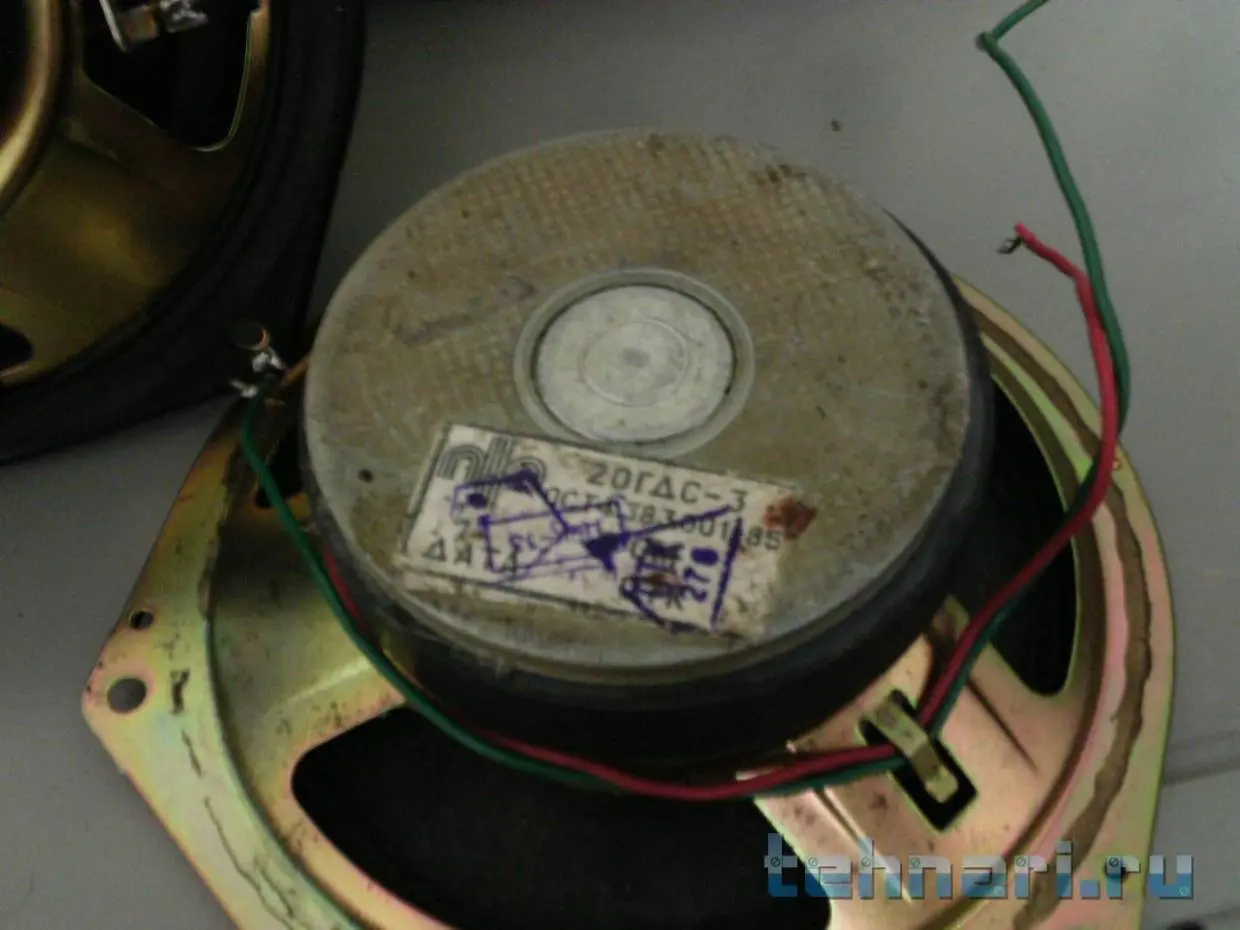

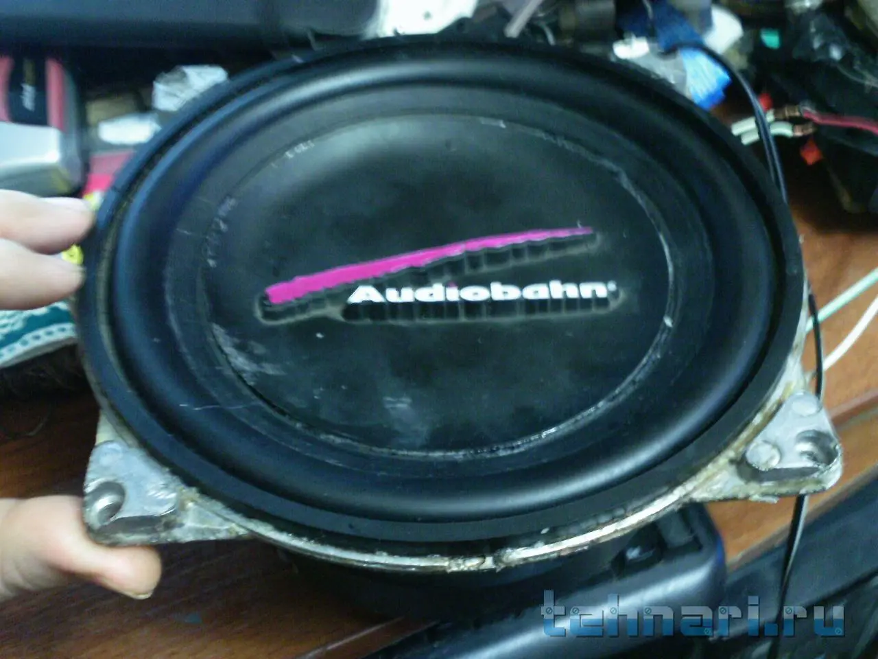

Самодельные динамики на базе штатки от мазды и 20гдс-3
От штатки использованный подвес, диффузор и корзина.
20гдс-3 поделился магнитом цш катушкой и колпаком. В итоге получились неплохие чувствительные динамики.

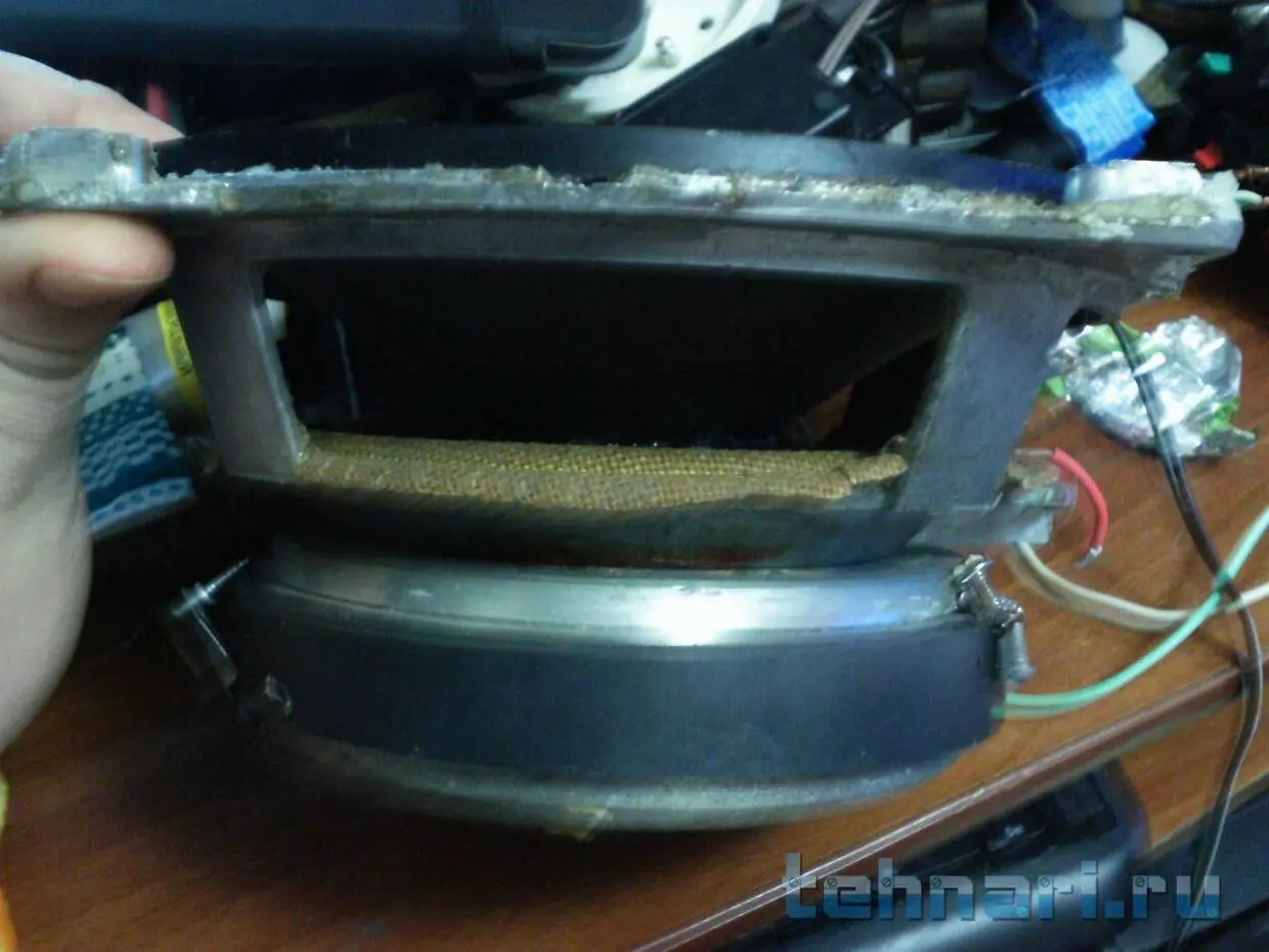

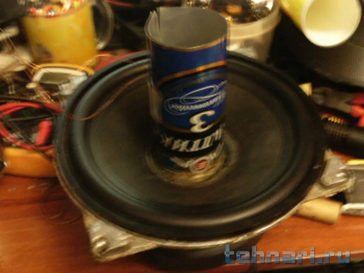

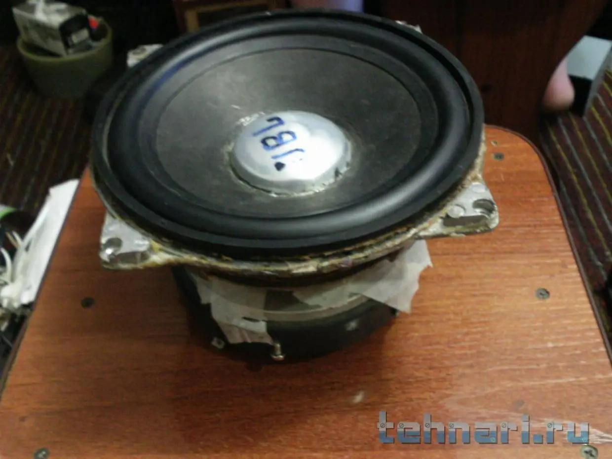

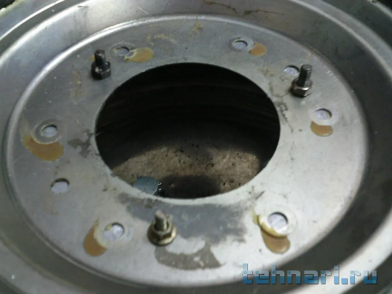

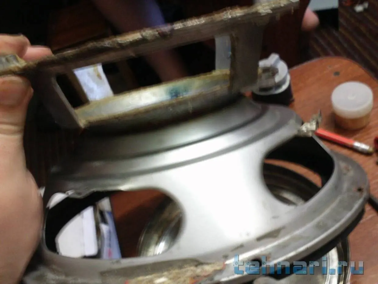

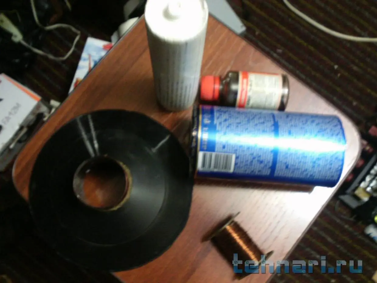

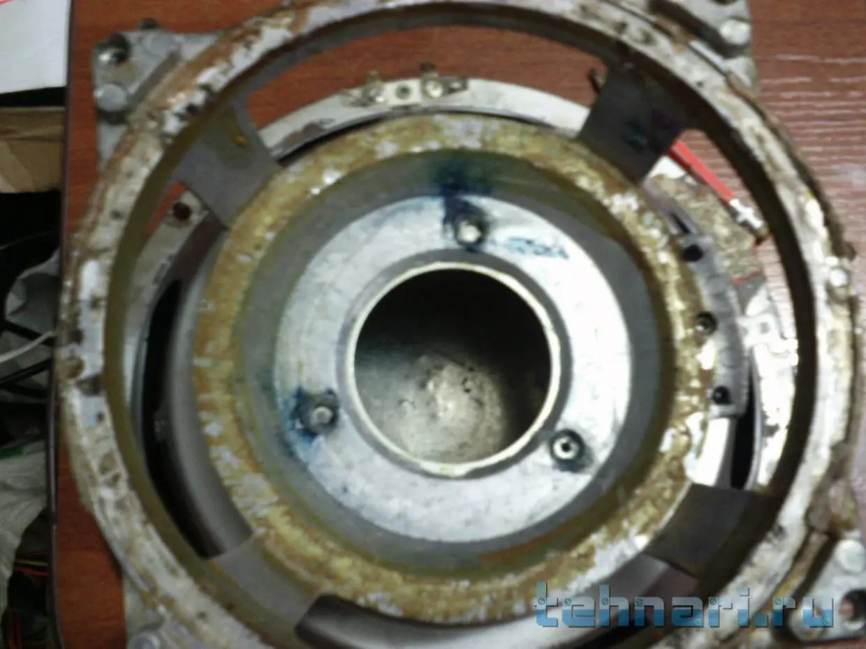

Продолжаем конструировать динамики.

Вот вобщем то сборка закончена, работает хорошо, запас по мощности большой , чувствительность средняя.
Может куда пристрою.

Вот и 20ГДС применение нашлось :)
Такое ощущение, что обмотка намотана в навал ?... :(
Да действительно последние два слоя намотаны с зазорами между проводом, чтобы уменьшить длину провода, и сопротивление, знаю что поступил неправильно, но это ради эксперимента, этот динамик будет проверен на прочность в авто сабвуфере и скорее всего падёт в муках, после чего будет перемотан на двух обмоточную катушку.
Да действительно, в это ипостаси они мне больше нравятся)
Не больше двух слоев надо, если хотел попасть в геометрию, надо было провод пересчитать ... :(
И что, нельзя было уложить оба в один слой? Да и сколькож там слоёв, если последних аж два?
Слоя всего 4, потому и не захотел вмещать в три слоя, так как при 4х слоях вроде как лучше будет, магнитный зазор меньше.
Как не больше двух то, если там магнитный зазор под 6мм получается два слоя обмотки меньше ома будет,
А сколько у тебя сопротивление ?...
Видимо я про маленькие динамики, точно не знаю, надо у брата спрашивать, он больше 30 лет этим занимается ... :)
Я занаю только, что авто динамики 3-4 Ома, иначе надо делать усилитель с преобразователем ... :(
Целился в 2 ома, получилось 2,3 ома
Иван дерзай САБ, будем посмотреть что получится ?... :)
