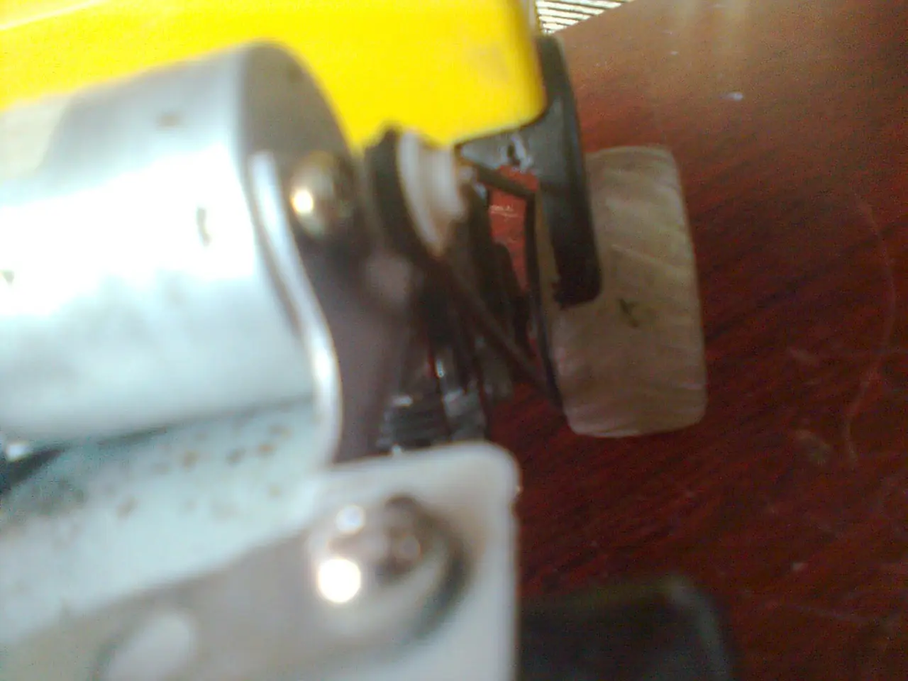

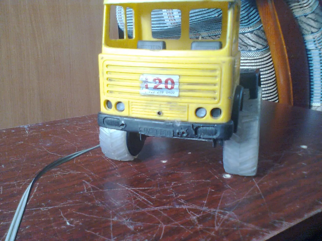

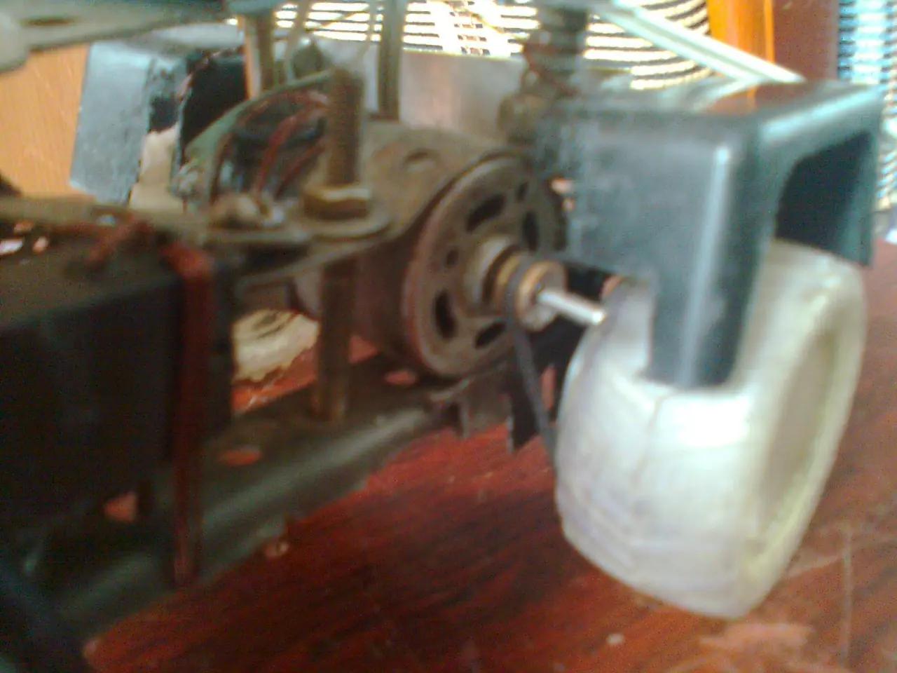

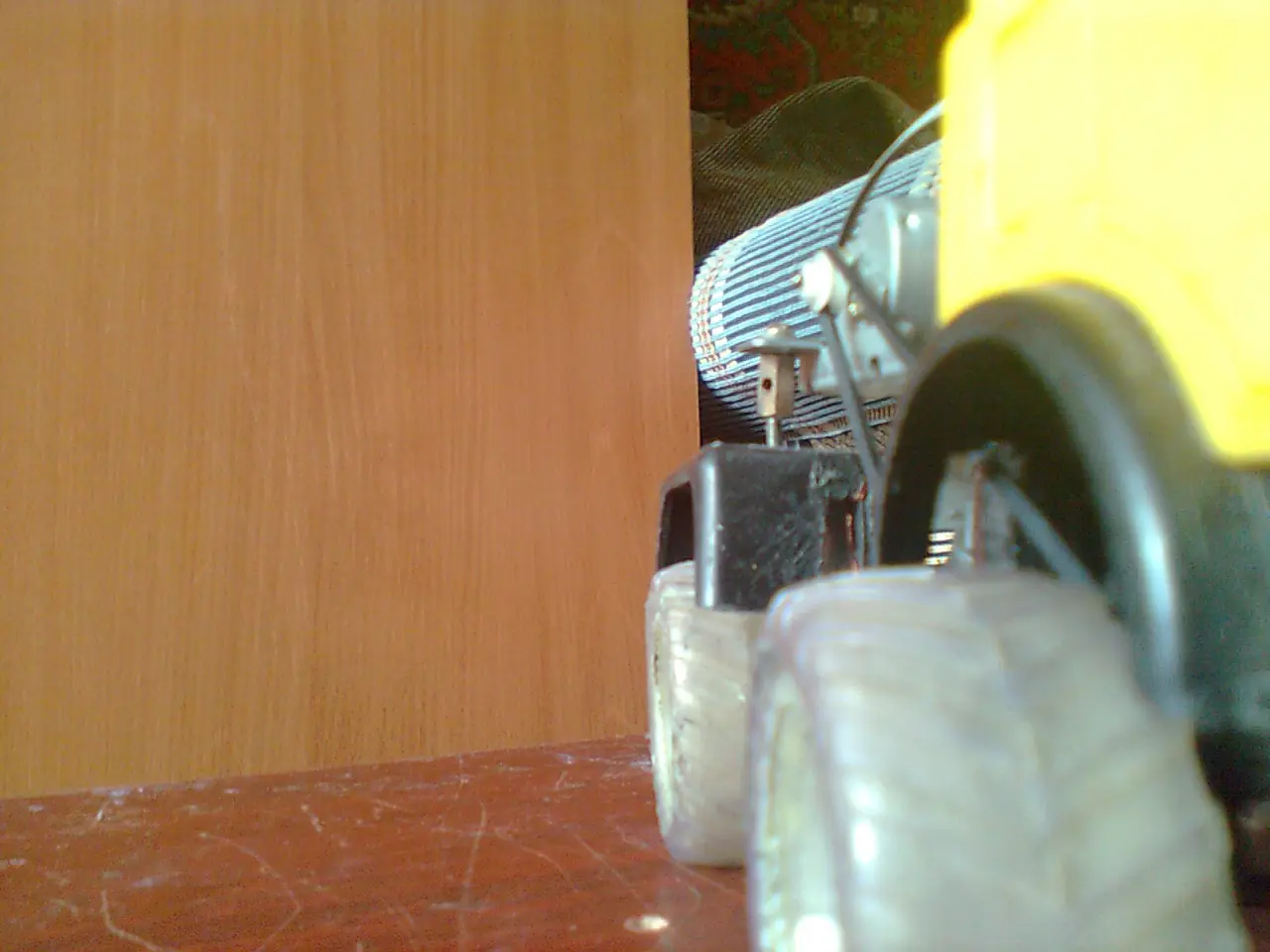

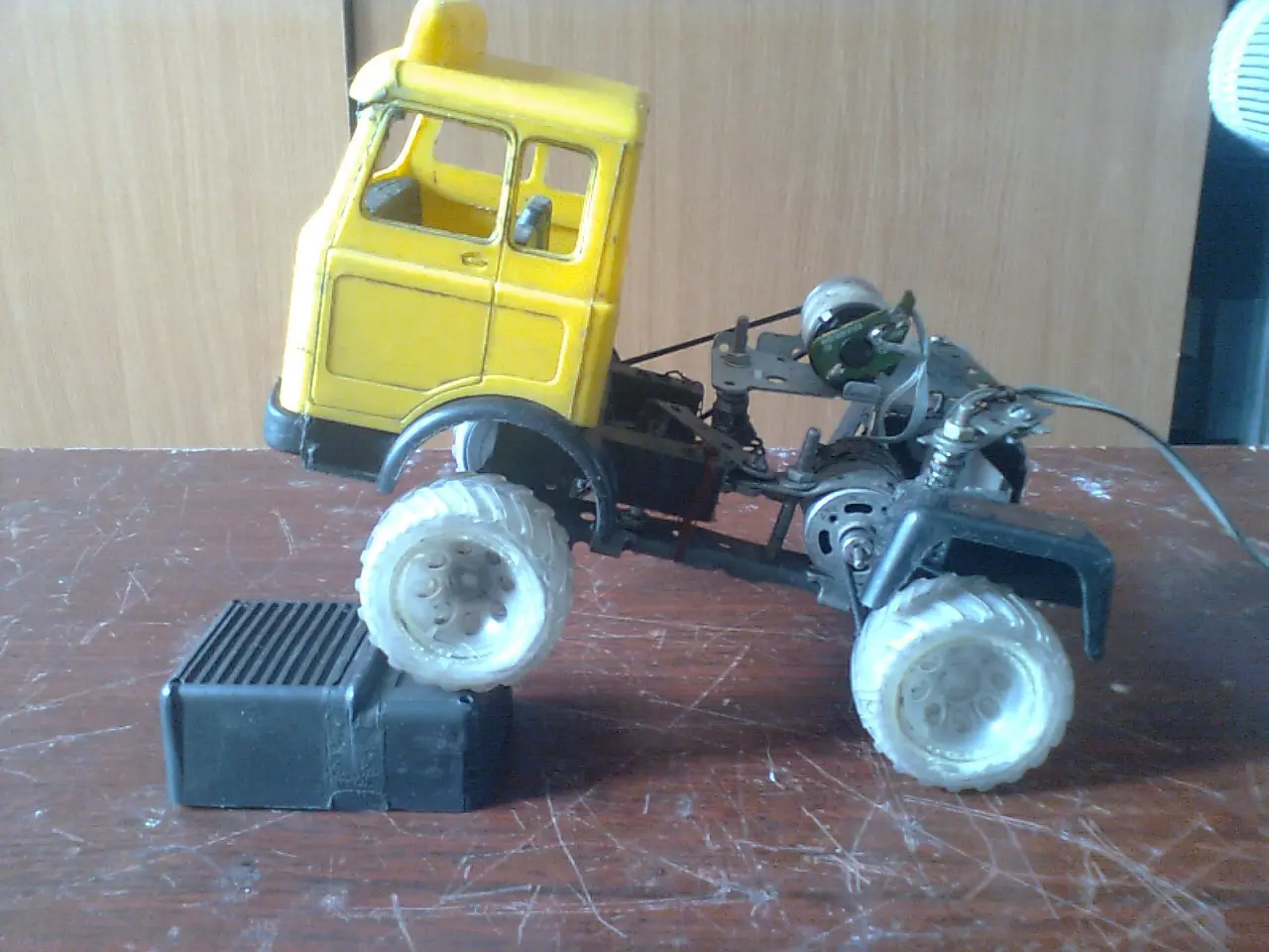

было свободное время и куча запчастей от старых магнитол и видиков детали от конструктора и прочая ерунда . решил собрать машинку ) колёса от поломанной игрушки на них надеты и приклеены рассверленные маховики от лентопротяжного механизма . рама взята из старого конструктора кабина и крылья от старой игрушки,двигатели взяты от видео магнитофона и китайского шуруповёрта ,закреплены они на раме с помощью металлических планок (можно использовать металлическую ленту ) скреплялось всё с помощью винтов и гаек 3м. двигатели с колёсами соединены пассиками от видео магнитофона . питание подаётся с внешнего источника 12 в управление машинкой осуществляется сменой полярности .
по характеристикам . при питании 12в скорость не меньше чем у китайских игрушек. шасси имеет хорошую проходимость не боится ни воды ни грязи и песка (может ездить под водой)
недостатками данной игрушки являются питание 12 в силой тока 1.5-2.5 А
