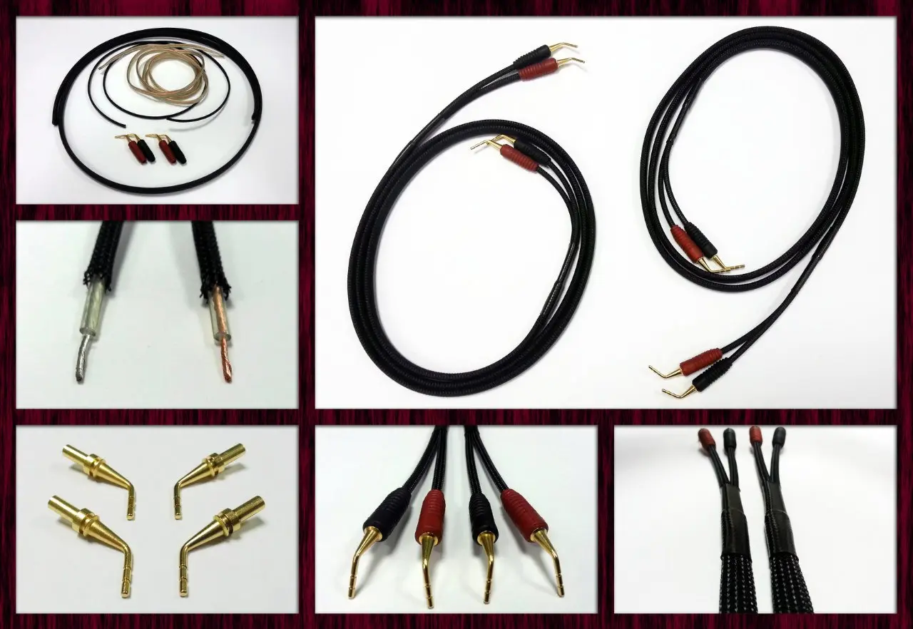

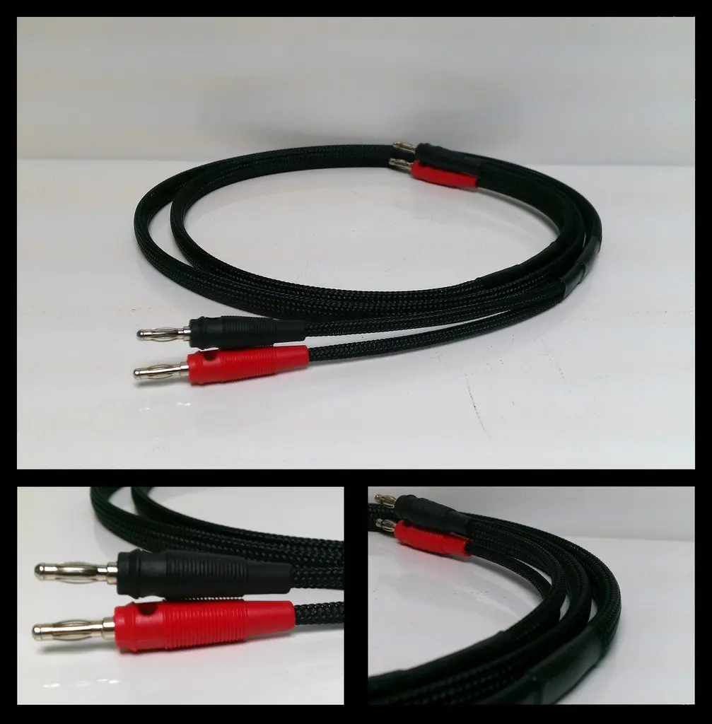

Сделав акустику и усилок под нее, решил облагородить их красивыми и удобными кабелями. По затратам, конечно, не дешево выходит. Зато столько удовольствия от процесса. И глаз радуется.
Сначала сделал акустические кабели для рабочей акустики. Затем сделал кабели для дома, из имеющихся штекеров Monster.

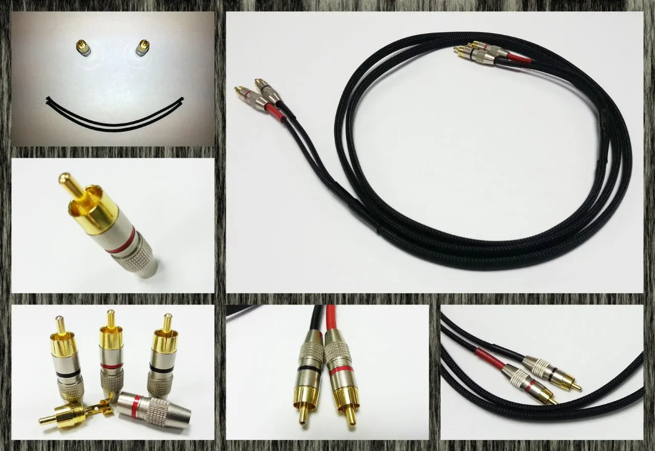

Потом уже захотелось, чтобы все кабели были самодельными. Сделал межблочный, на тюльпанах.

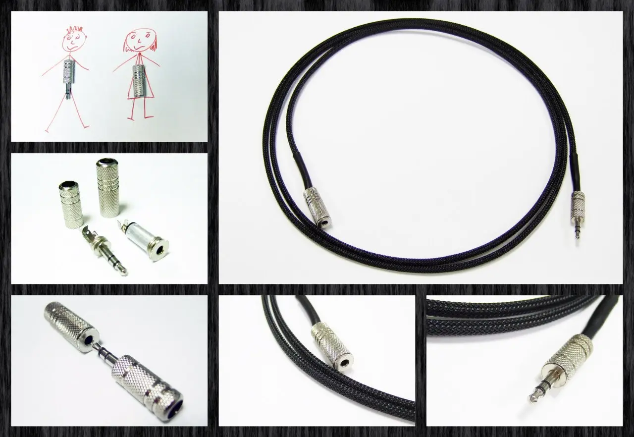

А чтобы не пропадали остатки оплетки и термоусадки, сделал еще и удлинитель для наушников.
    32.5 KB · Просмотры: 1,502
    62.3 KB · Просмотры: 818
    80.3 KB · Просмотры: 1,731
    65.3 KB · Просмотры: 843
на межблок хорошо идет РК50

Оо А где пружинки с Jack'ов?!
Этот я делал из двух двухжильных акустических кабелей:tehnari_ru_942: Намучился-я-я. На будущее, конечно, надо брать более подходящий донорский кабель. РК50 - это коаксиальный?
Если речь про те, что венчают штекер сзади/снизу, то их и не было. Да и нет в них необходимости. Оплетка делает кабель мало гибким + жесткая термоусадка. Так что изломы в этом месте исключены.
да. Самое то. Еще для подавления ЭМП можно добавить ферритовые кольца на концы.
В свое время подвернулся мне десяток ферритовых колец в пластиковых зажимах. Так и валяются без дела. Вот закончу с еще одним усилителем и еще одной акустикой, обязательно под них сделаю индивидуальные кабели. Спасибо за советыtehno040

Основа для акустических была изначально. Я лишь запихал ее в оплетку и стянул термоусадкой.
Межблочный и до этого был неплохим (Luxmann, который в синем силиконе).
А удлинитель я использую с наушниками-капельками. Разницы не слышу.

Что радует, так это жесткость кабелей, практически отсутствующая скручиваемость. И, конечно же, приятный внешний вид:tehnari_ru_889:
