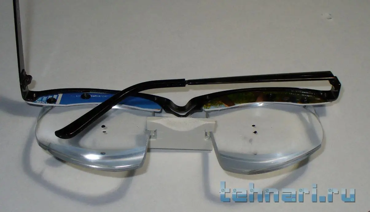

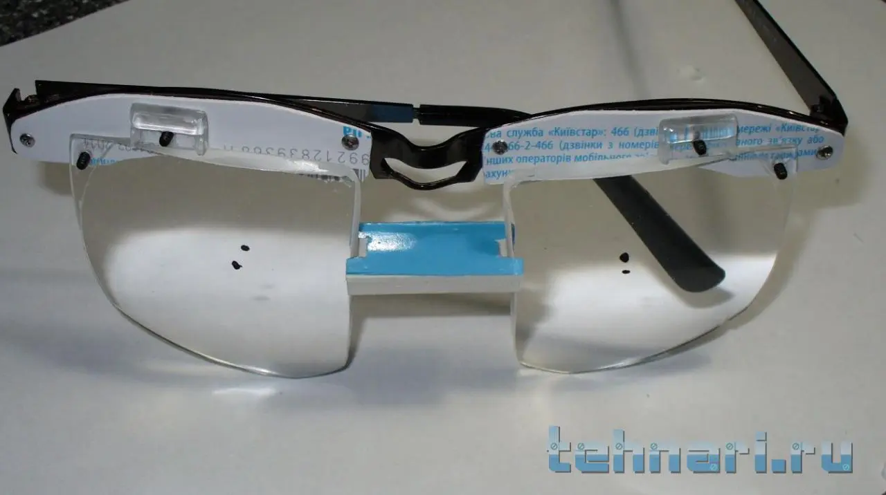

"Мартышка к старости слаба глазами стала" - вот и вся первичная предыстория, а вторичная заключается в том, что вчера был на выездной работе за городом там забыл свои технические очки - типа часовых.
Ехать забирать и потратить полдня на эту поездку мне сегодня как-то несподручно и я решил сделать себе на скорую руку технологические очки с использованием уже имеющихся материалов.

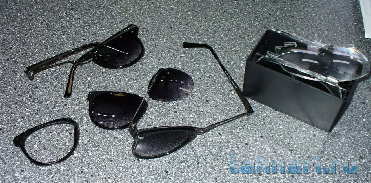

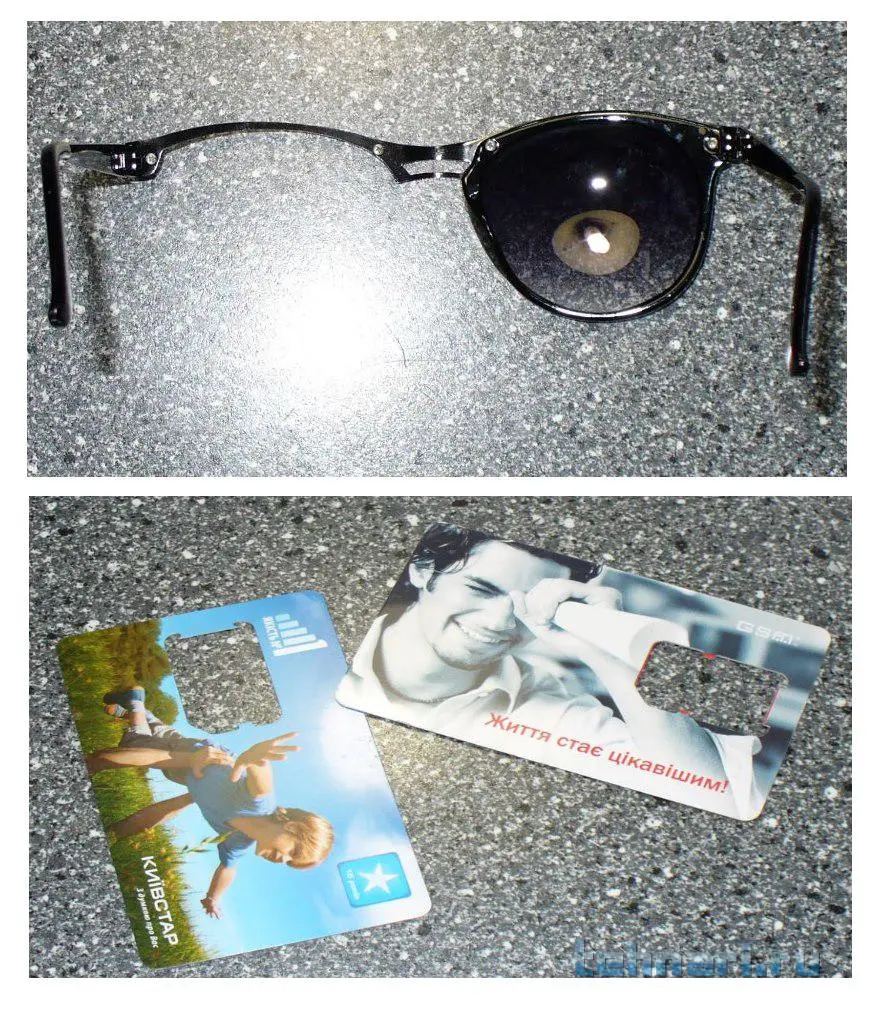

Нашел несколько сломаных очков, взял пластиковые карточки от СИМок, взял запасную линзу для очков из имеющегося комплекта.

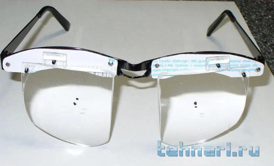

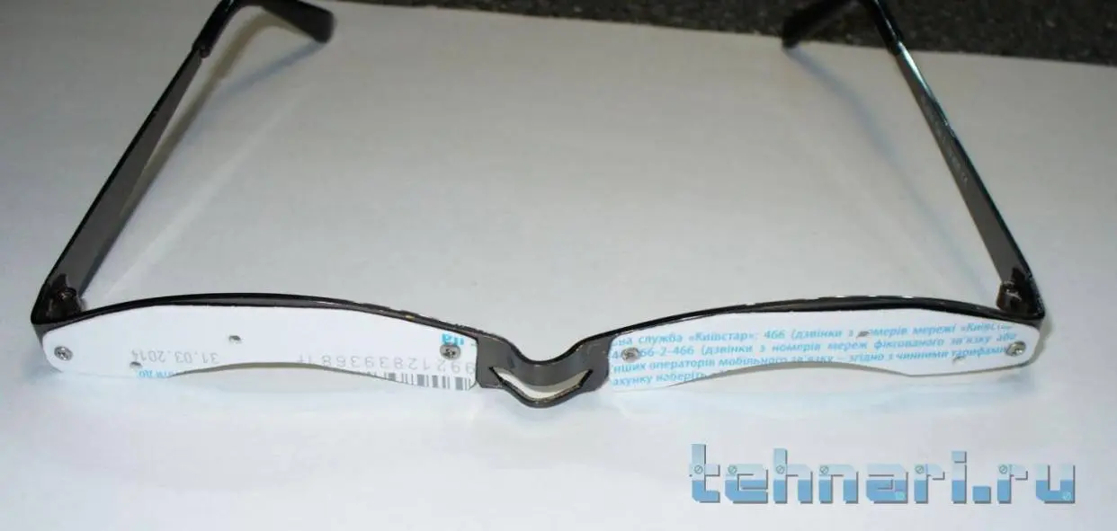

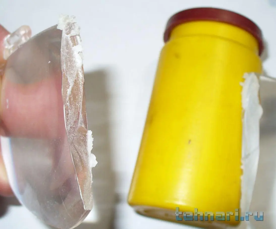

Линза была успешно распилена, на оправу от очков закрепил дополнительные пластиночки вырезанные из пластиковой карточки.

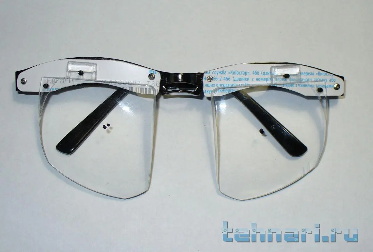

Далее микродрелью были просверлены мелкие отверстия под мелкие шурупчики и разрезанные линзы закреплены на оправу очков.
Вот такая красота получилась. Конечно примерка на собственный нос указала на некоторые недостатки и недоработки, но в целом конструкция понравилась.
