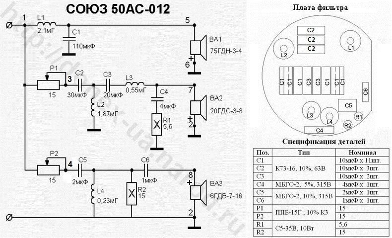

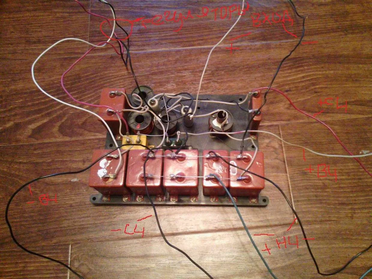

фильтры нашел только от союз 50ас-012
возникли проблемы при подключении, на громкости выше одной трети колонки начинают заикаться, как я понял из-за того что у колонок получилось слишком маленькое споротивление при замене 16-омного ВЧ на 8-омный. в качастве усилителя пока музыкальный центр расчитанный на 4 ом.
сразу несколько вопросов: правильно ли я подключил фильтры?
и как переделать мои фильтры под визатон согласно вот такойсхеме?
я не силен в схемах, но паяльник в руках держать умею, так что был бы признателен если бы ткнули пальцем что и на что менять! заранее огромное спасибо!
