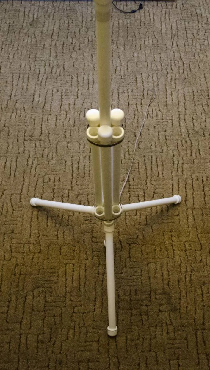

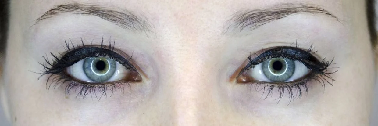

Ну так уж случилось что у меня появился фотоаппарат и мне нравится фотографировать. Все больше понимаю что без качественного света не обойтись даже с супер-пупер фотоаппаратом (хотя у меня и бюджетный вариант).

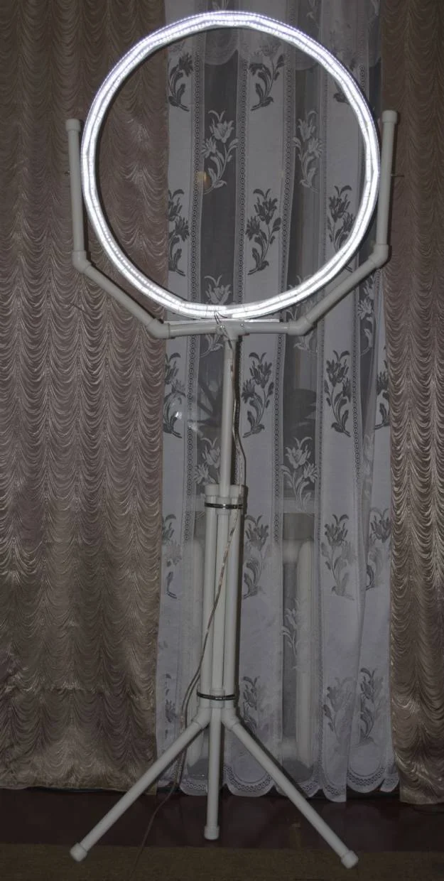

Решил для начала попробовать сделать кольцевую лампу для равномерного освещения. Пока, ничего хорошего я с ней не наснимал (нет ни времени ни настроя), но поделиться с вами решил.
Штатив смастерил из ПВХ труб, сваривал их с помощью строительного фена. Получилось немного не ровно вверху (рогатуля которая держит обод) но задачу свою выполняет :)
Роль светильников выполняет светодиодная лента 4 м длинной/ 120 диодов на метр/ 9,6 Вт на метр.
Вот первый мой самопал :D

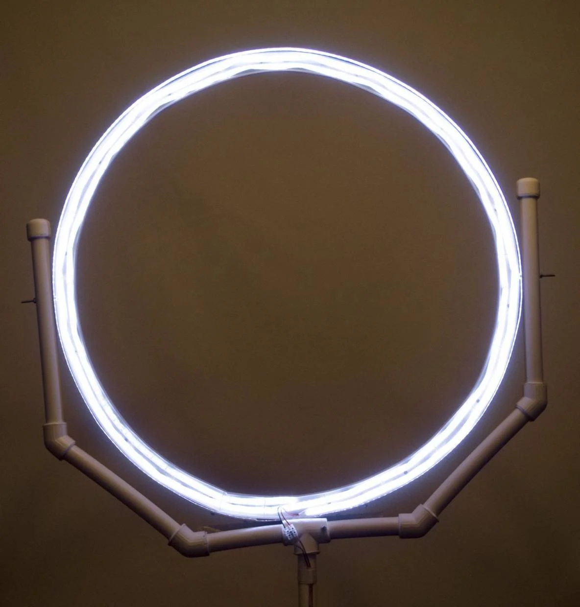

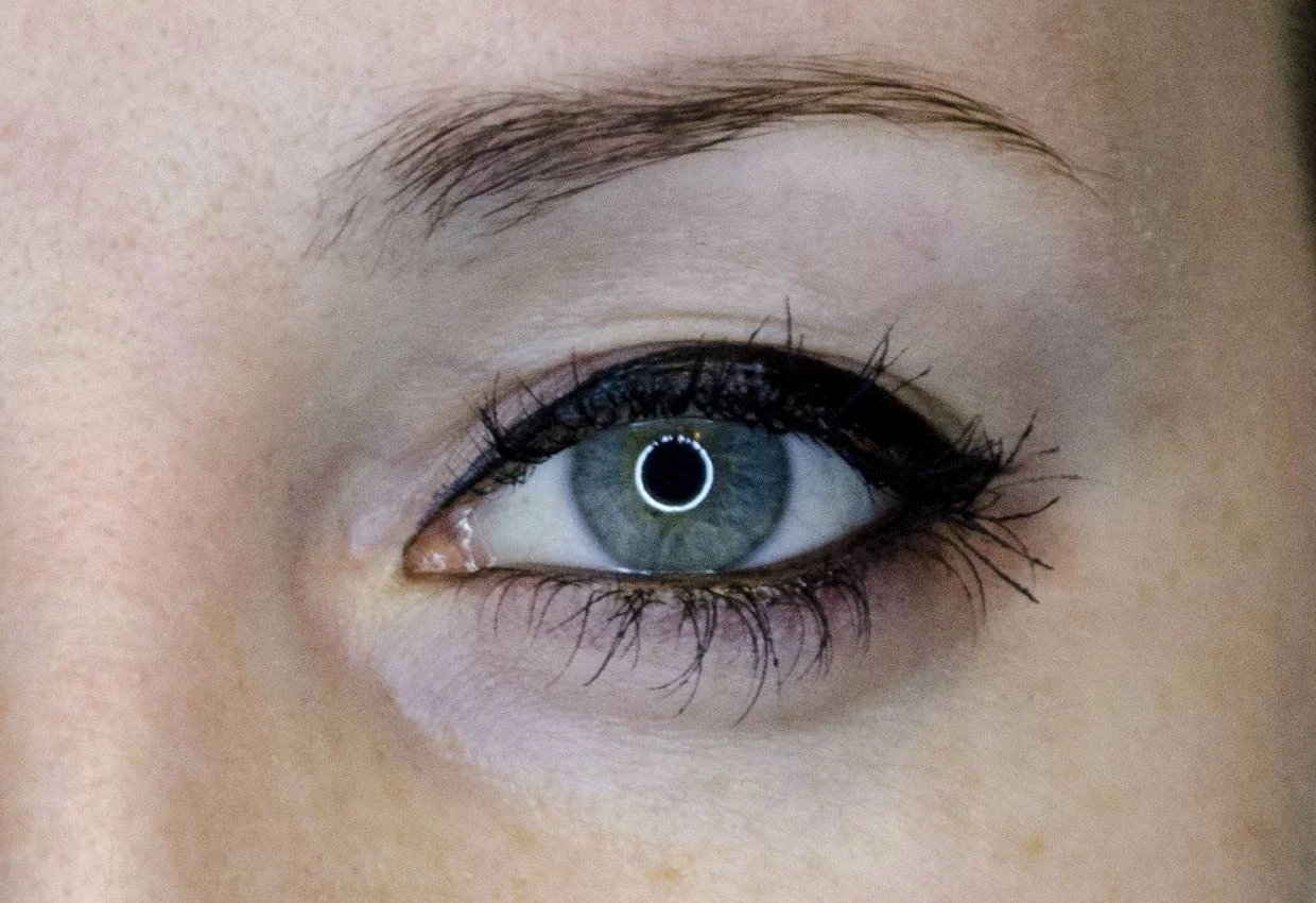

А вот примерный эффект (не считая равномерно освещенного лица).
Следующим будет изготовление софтбокса :)
Сильно камнями не закидывайте, понимаю сколхозил, но в реальности смотрится не плохо и светит хорошо :)
Прикольно получился зрачок.

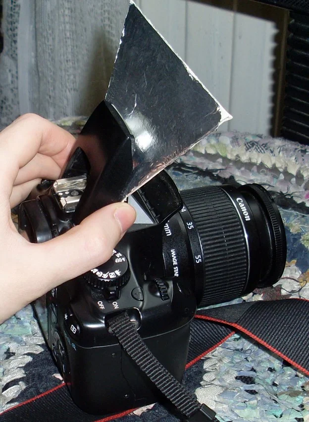

Поделюсь опытом. ;)

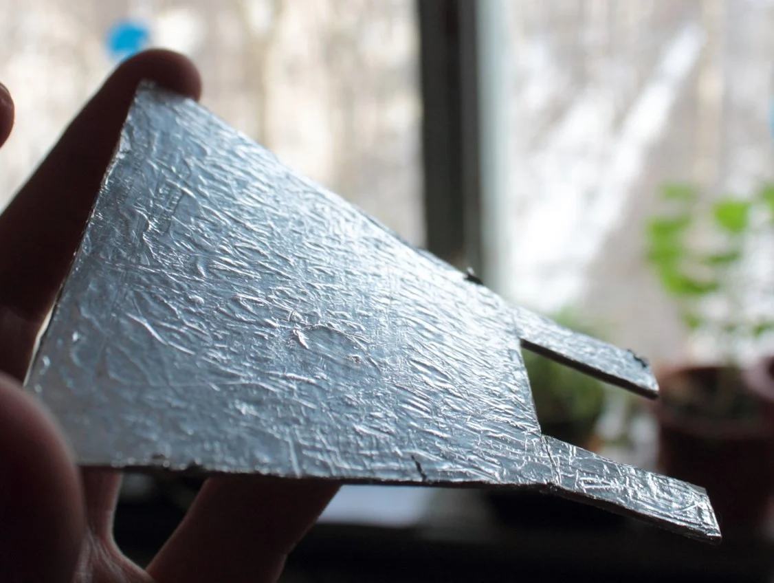

Самодельный рассеиватель для вспышки, а ля отражатель от потолка :)
Надевается на встроенную вспышку аппарата, дает более мягкий свет. :)
Делается из куска картона или плекса + момент кристалл + пищевая фольга для запекания(или любой другой отражающий материал). Эффект только в помещениях с белым потолком.
Расчеты для камер Canon EOS, фото добавлю позже - села батарея, а зарядку не найти :))

А вот и фото:

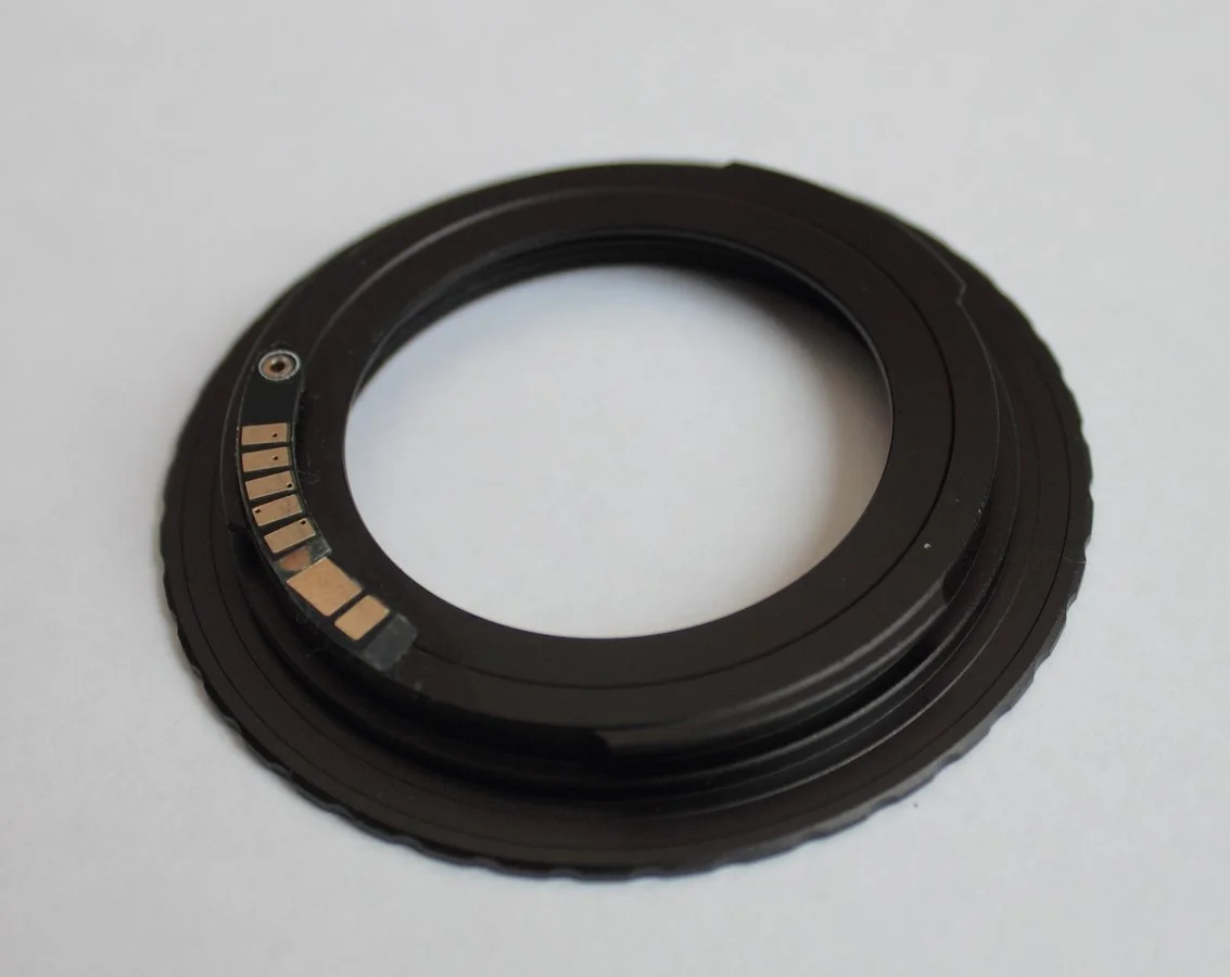

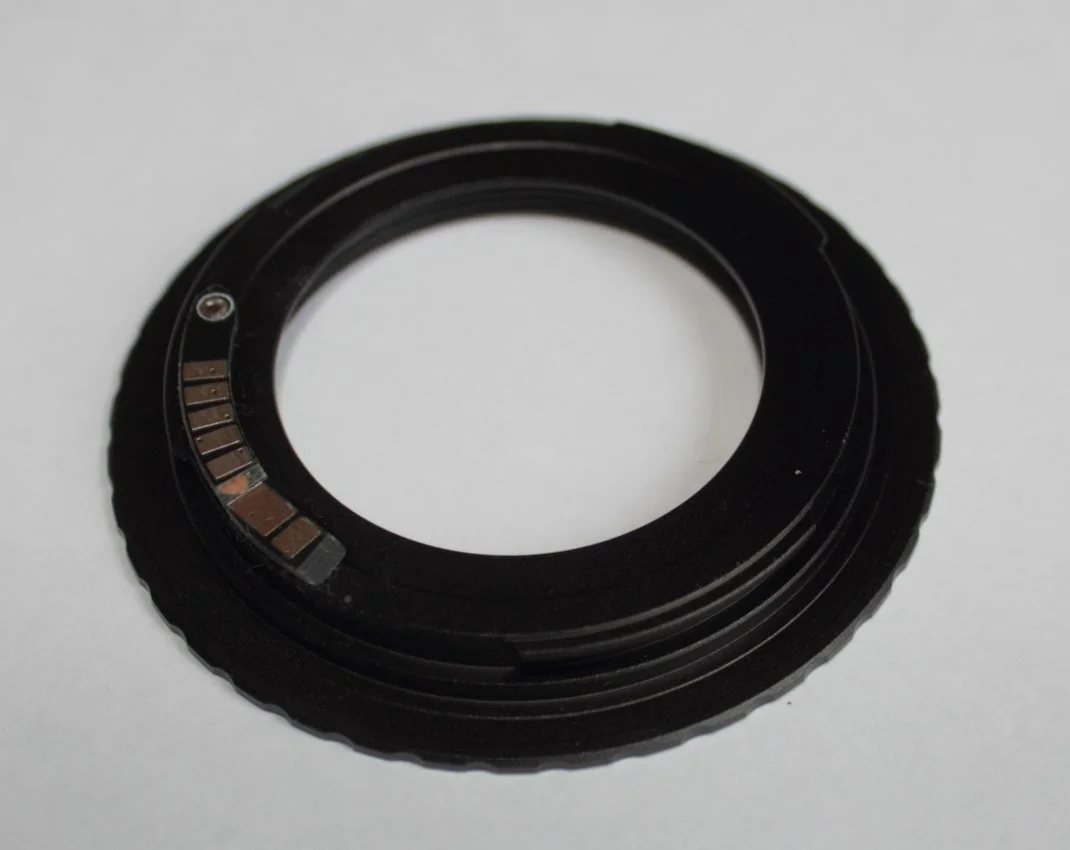

Переходное кольцо M42>>Canon EF
C отражателем
Без
Ну да, с отражателем гораздо интереснее фото :)
Для портрета не годится. По крайней мере, при таком расположении. Для предметки - самое оно.
Хотя можно попробовать установить чуть сбоку в качестве рисующего света. В качестве заполняющего использовать отражатель.
Потому что вообще без теней, или есть другие причины?
Папробуемс :)

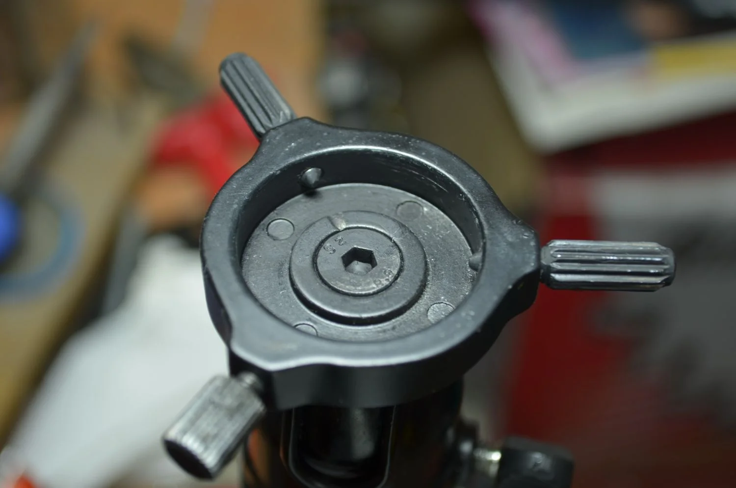

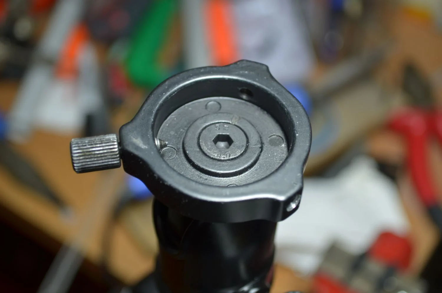

Ну это не назвать прямо ФОТО примочкой, но вот так я решил вопрос с жесткой фиксацией фотоаппарата на штативе, а то на одном родном зажиме он несколько покачивался - теперь все идеально. (попадется третья такая фигня медельная и родной винт заменю)
Немного я накосячил с фокусом на снимках, но может кому то идея приглянется для других проектов.

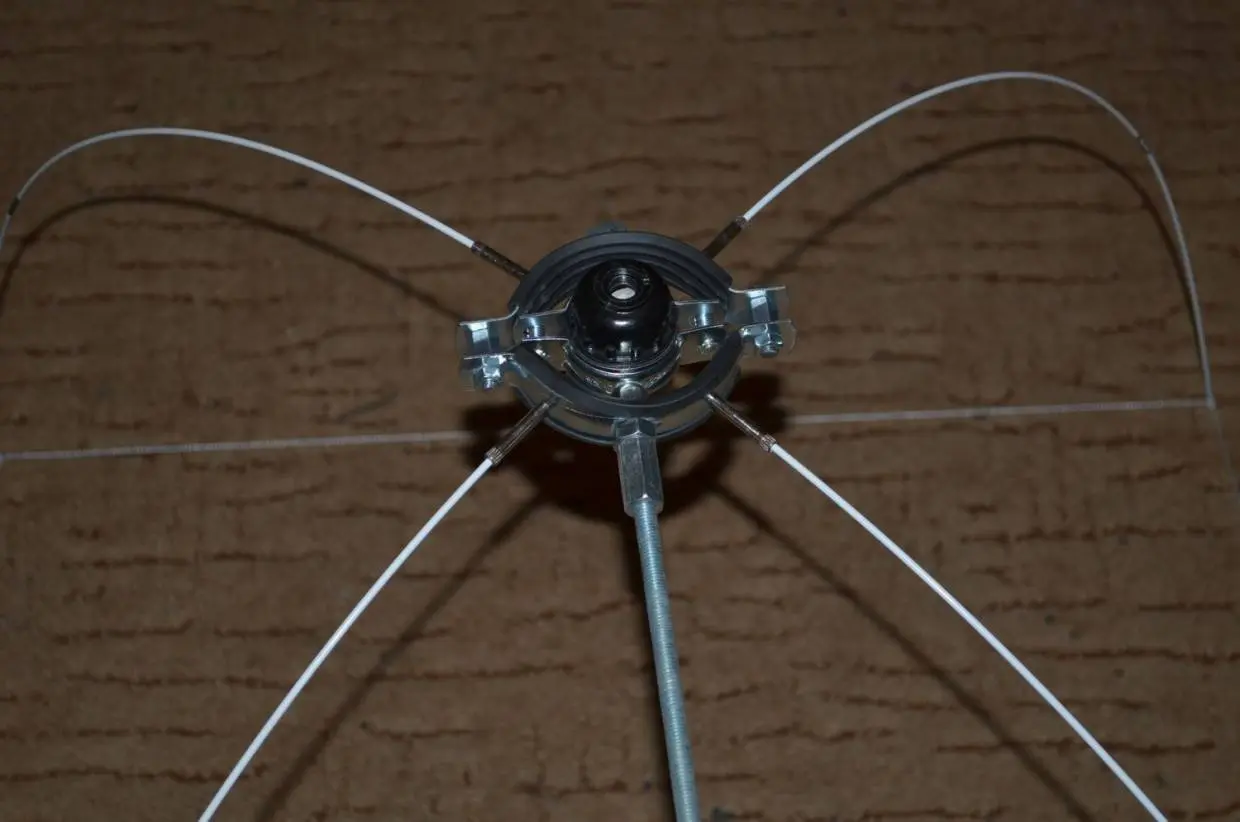

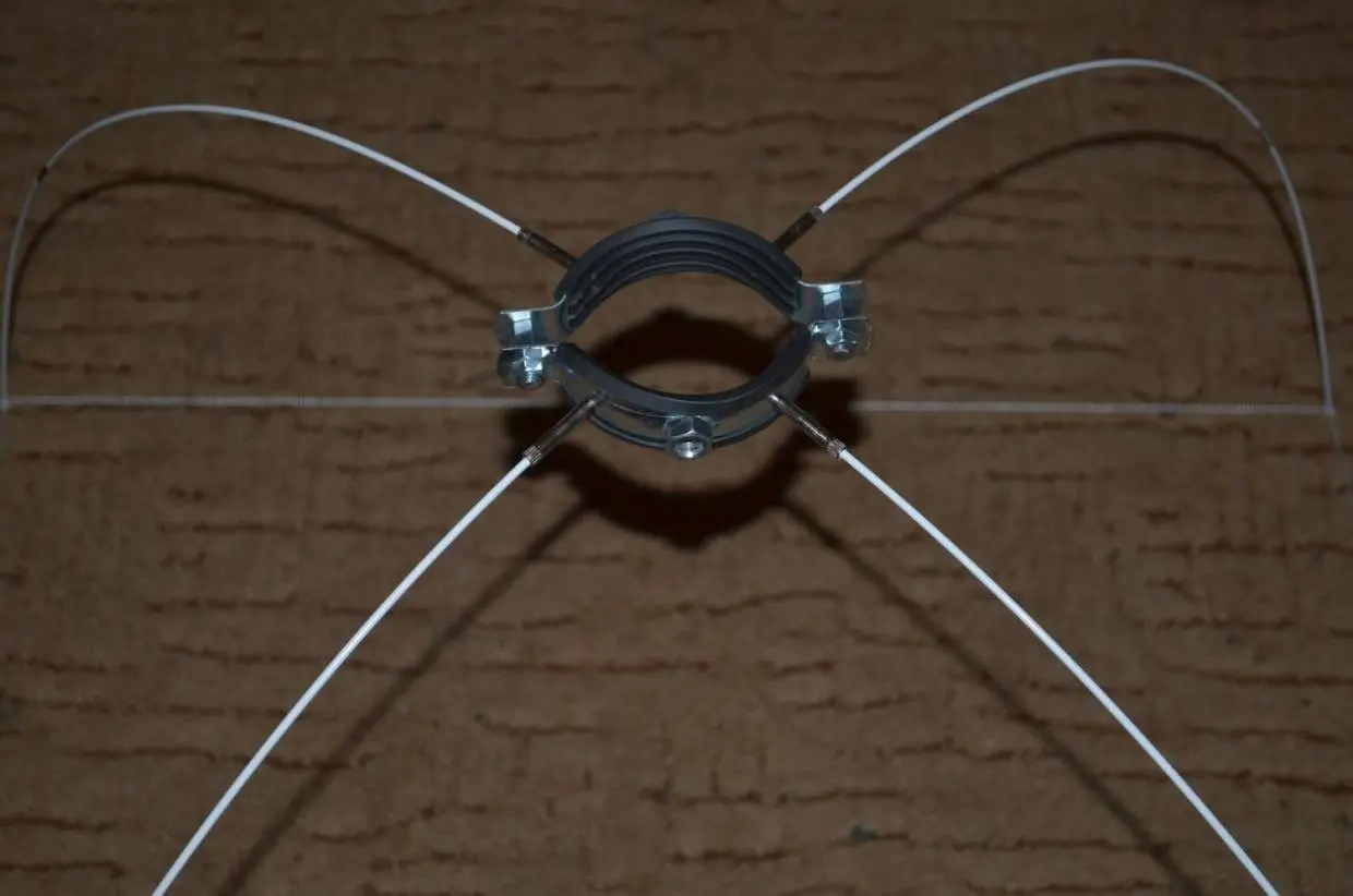

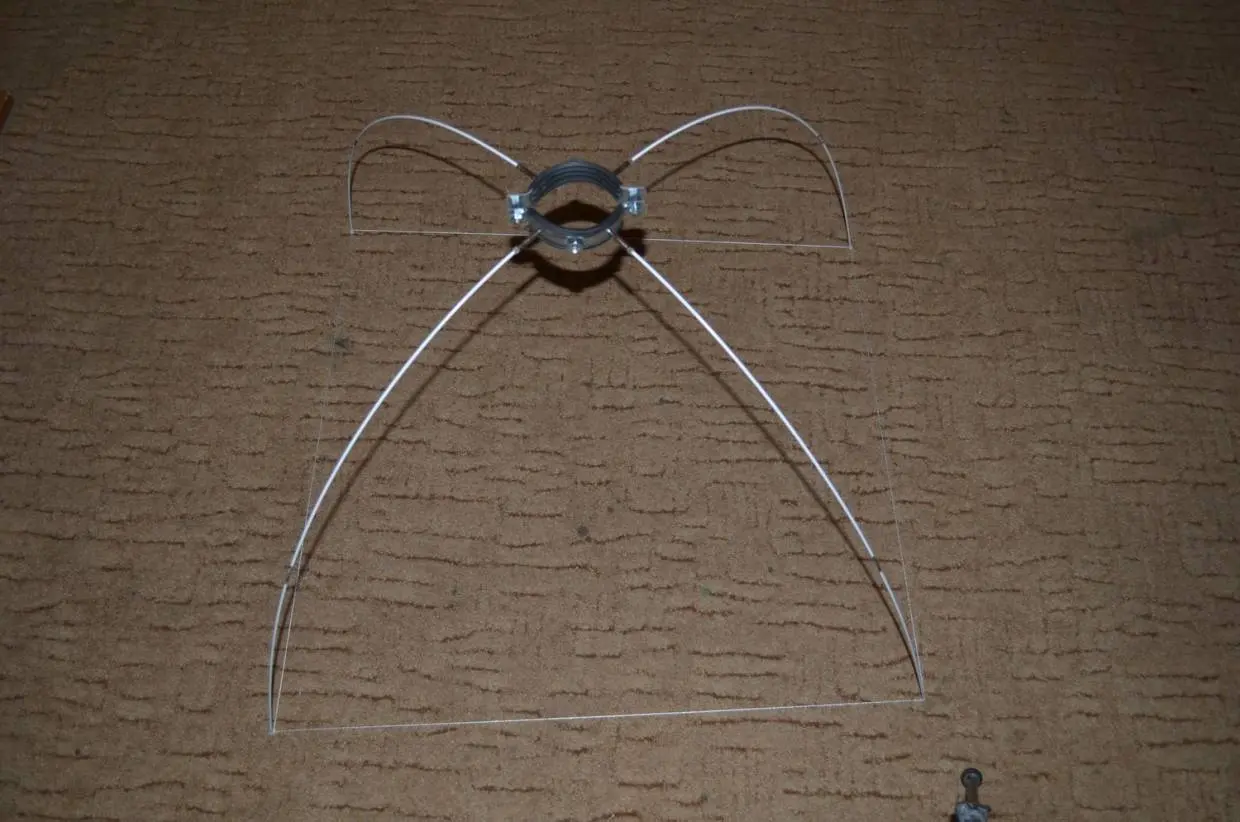

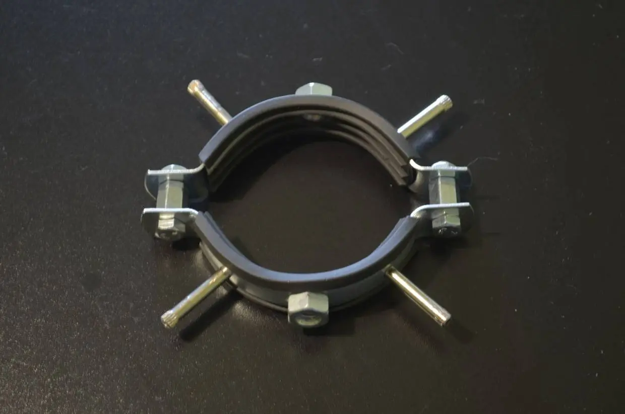

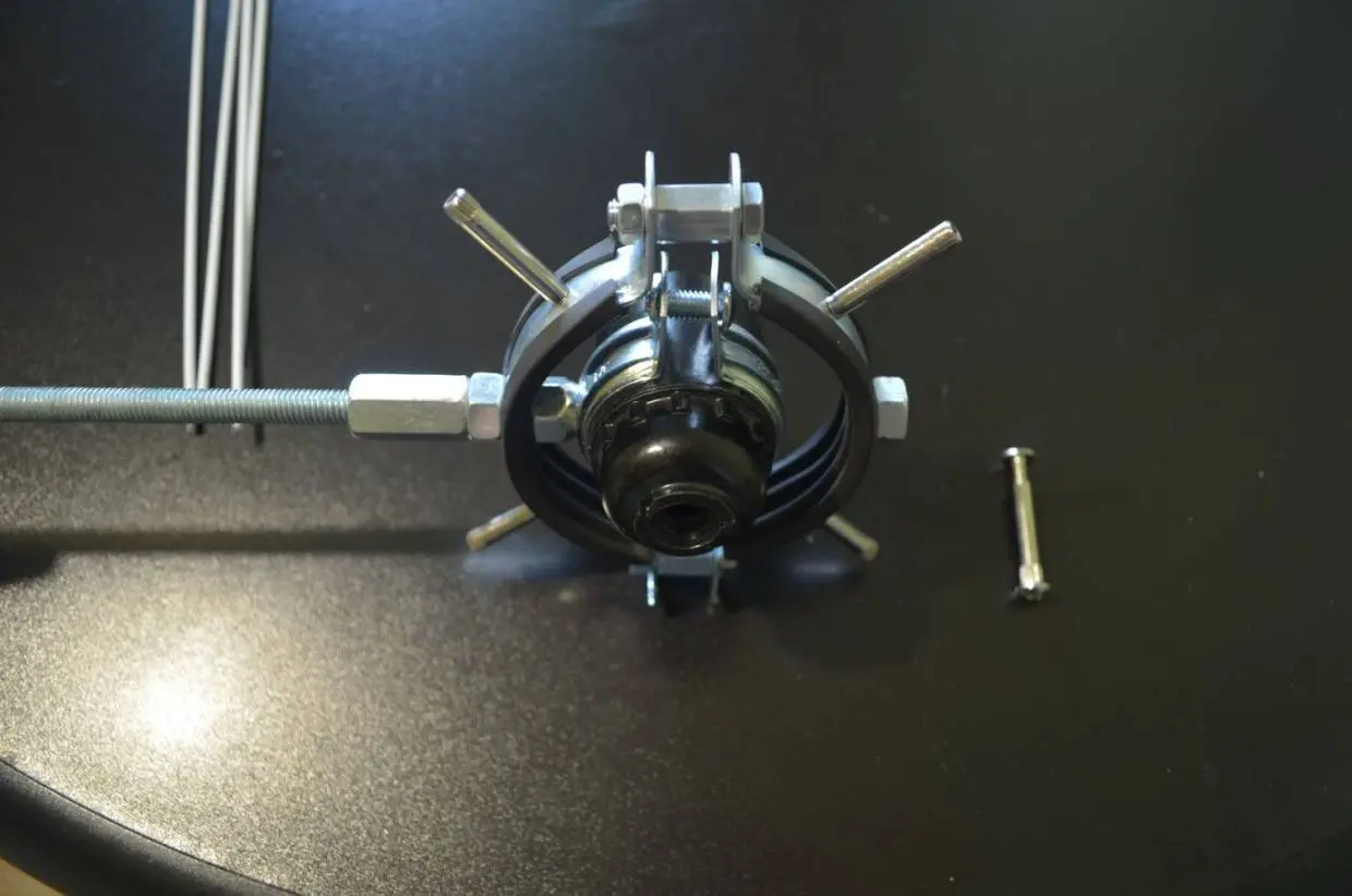

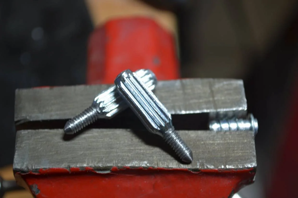

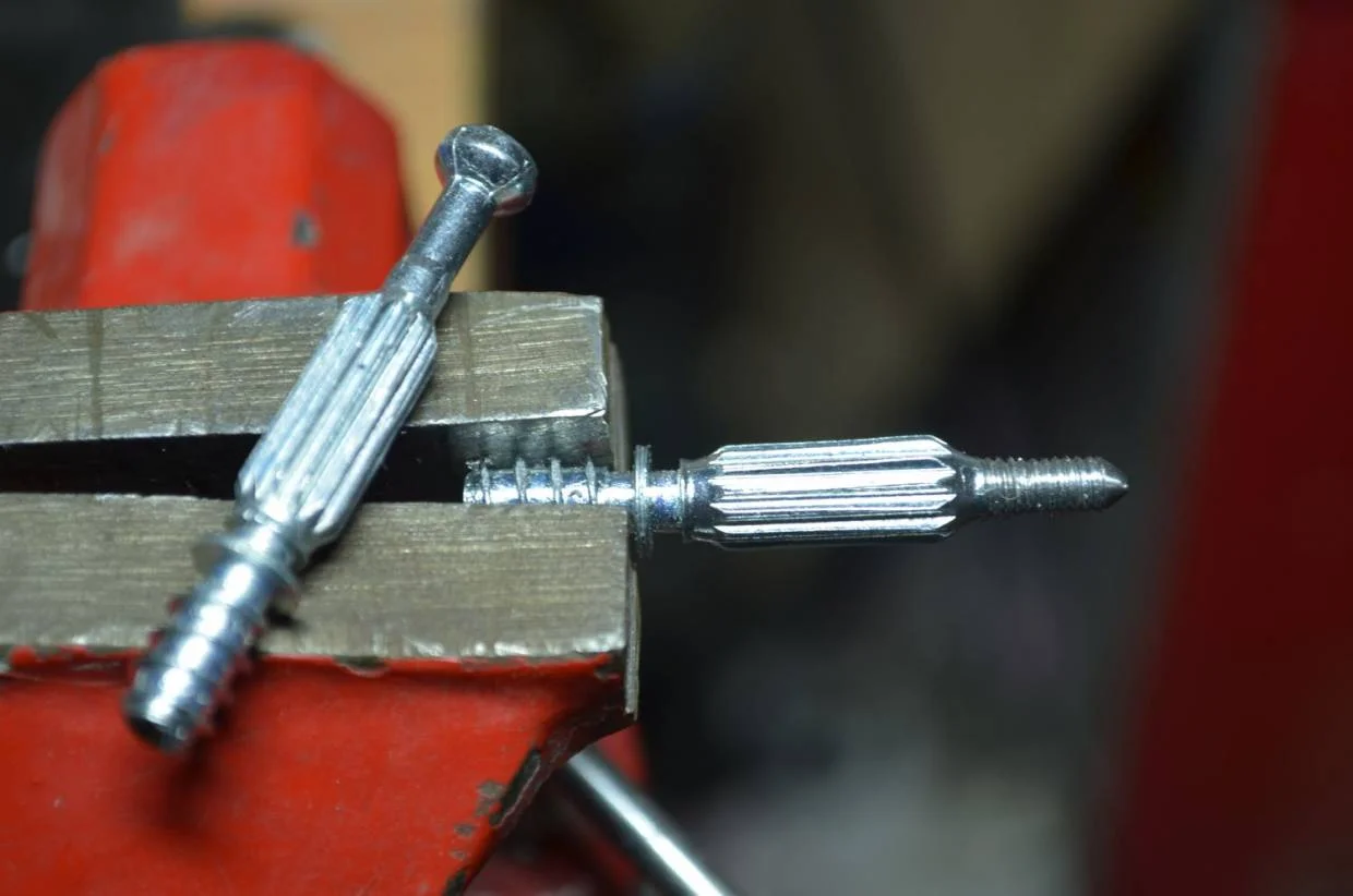

очередная попытка объединить приятное с полезным. Давненько задумал сделать софтбокс и вот покопавшись в интернете нашел неплохую идею, немного доработал и получил неплохую основу для софтбокса. Нам понадобятся два держателя для труб, патрон для лампочки, четыре мебельных стяжки и две длинные гайки (не знаю как они правильно называются. Ах да, еще четыре спицы от сломанного пляжного зонта (они потолще) или купить самый дешевый ради спиц :))
DSC_0618.webp DSC_0620.webp DSC_0621.webp DSC_0622.webp DSC_0623.webp DSC_0625.webp
Вся конструкция легко разбирается а патрон скручивается, давая возможность использовать заводскую вспышку.
Теперь думаю над самим материалом для софтбокса, жаль нет швейной машинки а то бы уже сделал :)

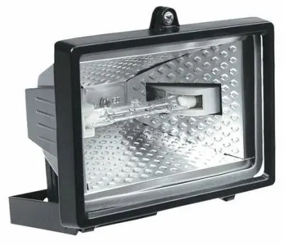

Ну или делать что-то такое - купить такую же как у меня вспышку советскую, к ней вместо контактов фотодатчик с реле, она будет пыхать при вспышке на фотоаппарате. Или постоянный источник,
Первое, наверное будет предпочтительней по цвету. Хотя...
Я вот смотрю все ставят энергосберегайки, видимо у них цвет предпочтительней чем у галогенных, да и использовать её как вспышку мне кажется дело невыполнимое за счет её инертности, она не пыхнет с такой скоростью, так что её только как постоянный источник :)
