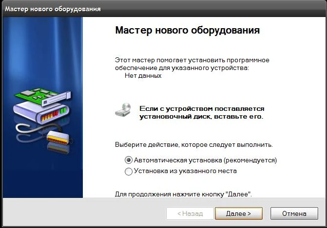

При включении компьютера выскочило стандартное окно установки оборудования. Отказался от установки (просто закрыл). При повторном включении окно снова появилось.
Система – ХР, старая, установлена давно. Никаких новых устройств очень давно не подключал.
На вирусы проверил, все нормально.
Перед появлением окна, в предыдущем сеансе, переустановил АVZ.
Где посмотреть, что хочет установить система?

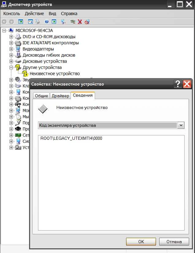

    31.9 KB · Просмотры: 192
    39.1 KB · Просмотры: 164

Если сканировали AVZ-ом на максимальном режиме - возможно, это драйвер расширенного мониторинга. Загрузите AVZ и в пункте меню AVZPM удалите и выгрузите этот драйвер, после перезагрузитесь.
Полная проверка в безопасном режиме - чисто.
Драйвер выгрузил и удалил, все продолжается.
Через диспетчер удалите устройство и перезагрузитесь. Также попробуйте обновить драйвера материнской платы.

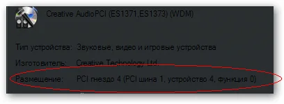

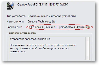

ты можешь нажать на драйвер, и в свойствах глянуть в "Общие" - там указано место расположение устройства.
Вот так вот выглядит :SCR.webp
есть устройства,который дают опознать в системе и установится,только после инсталляции программы установки.
Сори ( привык к темному)

да в том же самом диспетчере. кликни на не установленный драйвер.
Удалил, там теперь ничего лишнего нет.
Пока писал сообразил, вторая картинка это то, что там было.
Решил, появится снова, разрешу установку.
Бесполезно разрешать установку, выйдет сообщение о ненайденном драйвере. Уже проверено :))
