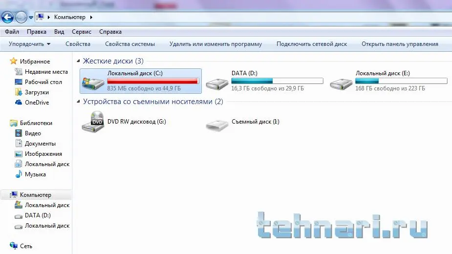

Самопроизвольно заполняется диск С, подскажите в чём проблема
доунлод нашла. он на диске D. туда все скачивается.
ну и норм, главное что не на системном.
спасибо Вам большое, человеческое))))
пожалуйста, еще добавлю в крайнем случае, когда вообще лень, я перестанавливаю систему, для этого у вас под рукой должны быть драйвера, диск/флешка с ОС и минут 20-40 свободного времени - это иной раз намного проще.

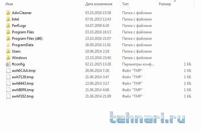

диск освободился. но появилась реклама. нажимаю на стрелку, чтобы прокрутить страницу вниз, сразу открывается новая вкладка с каким нить казино и прочей хренью. так и не исчезли надписи на пол страницы, что не установлено соединение с сервером, прилагаю скрин. и еще, когда выполнялся скрипт, удалился мак афи. теперь наверное совсем стал беззащитным ноут.

да, скрипт выполнила из сообщения.
Оооооооо!!!!
Просканировала прогой которой Вы сказали просканировать, и все прошло! Реклама ушла!
