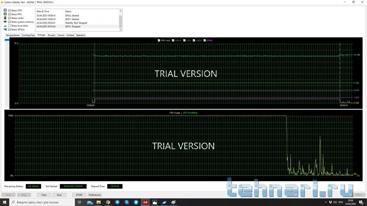

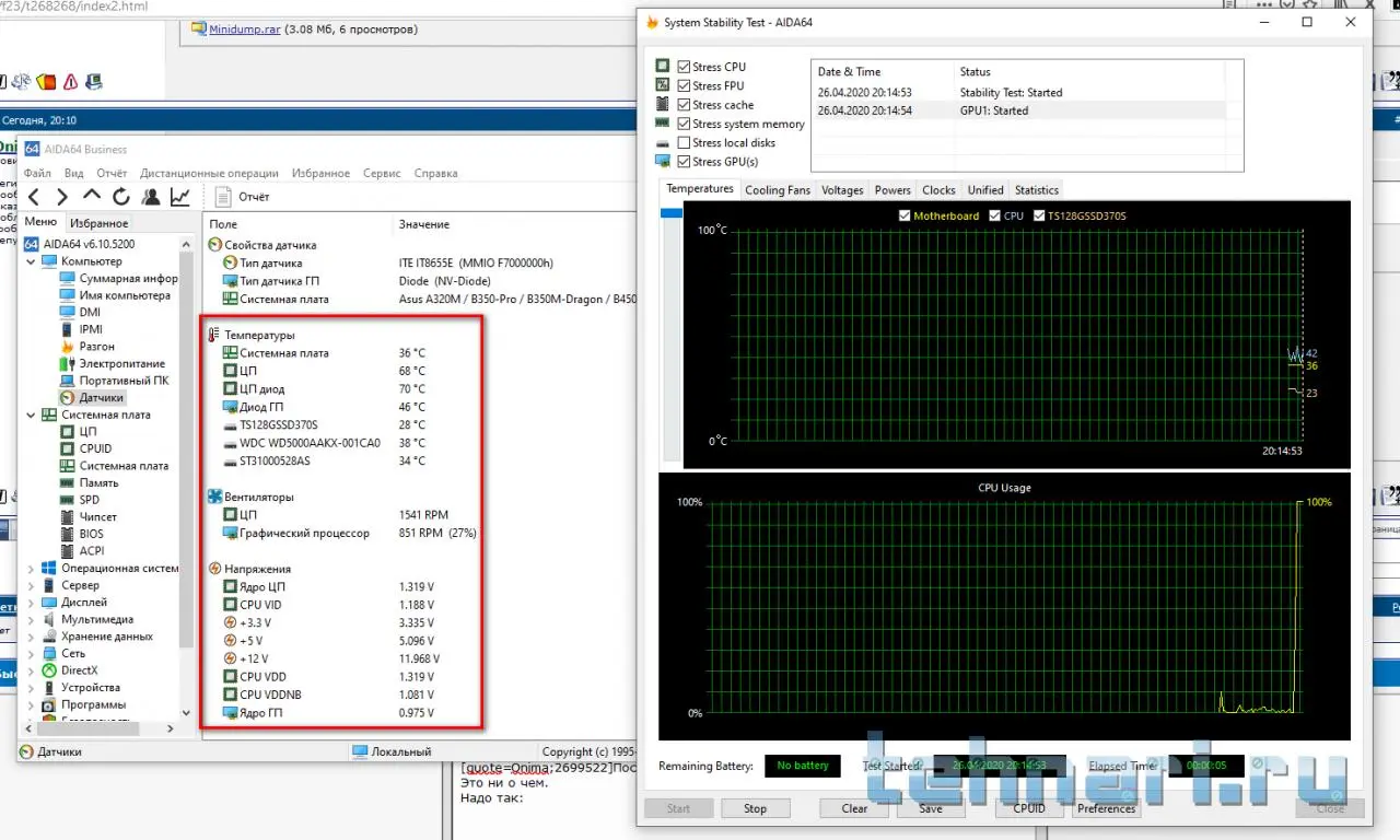

Но все же, погоняй некоторое время на встройке....

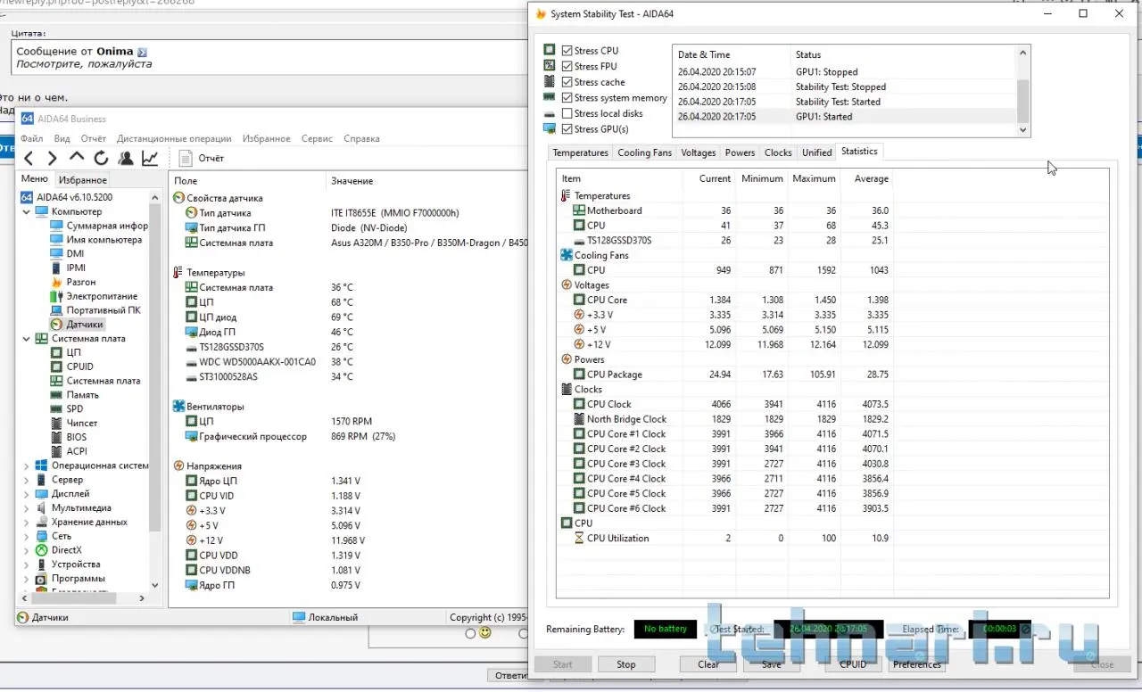

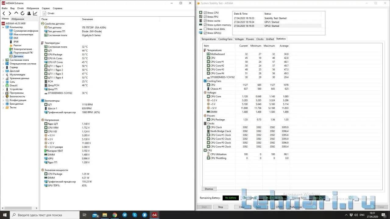

Мультиметр есть под рукой? Сдаётся мне у тебя на линии +12В по факту напруга в районе 10В..
Мои знания в электрике на уровне "если в розетке взяться за оба провода будет что-то плохое"
Буду разбираться, мультиметра нет)

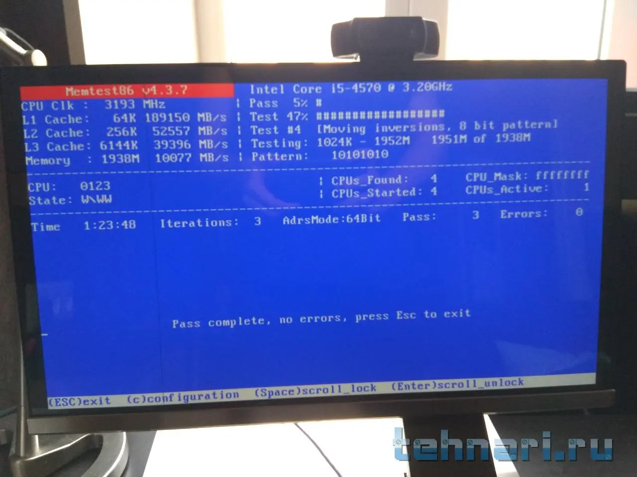

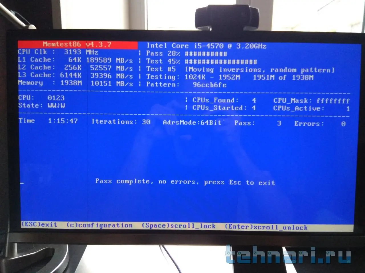

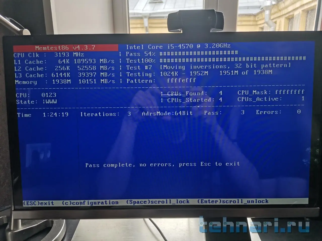

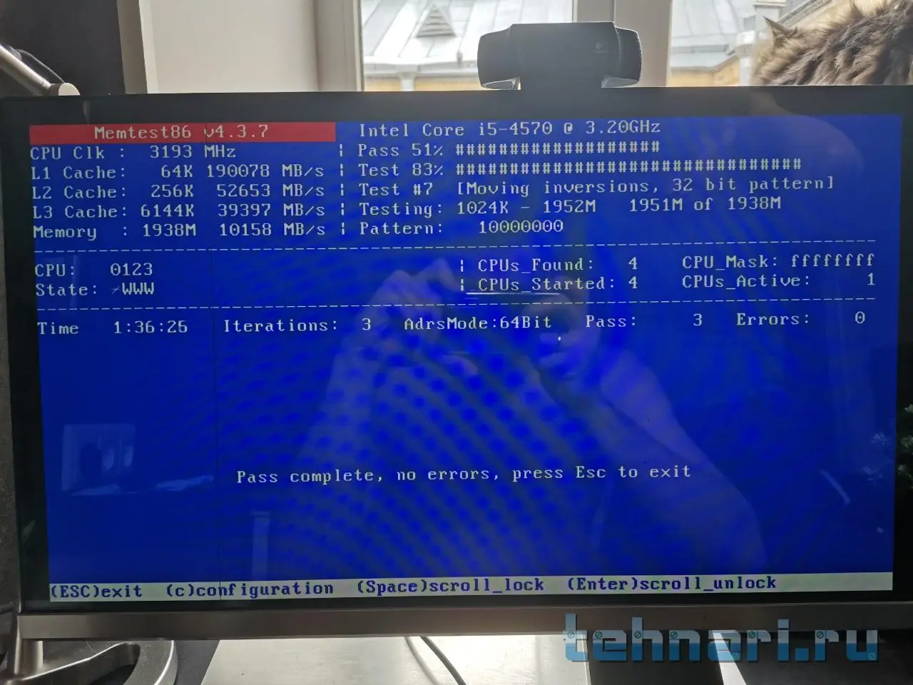

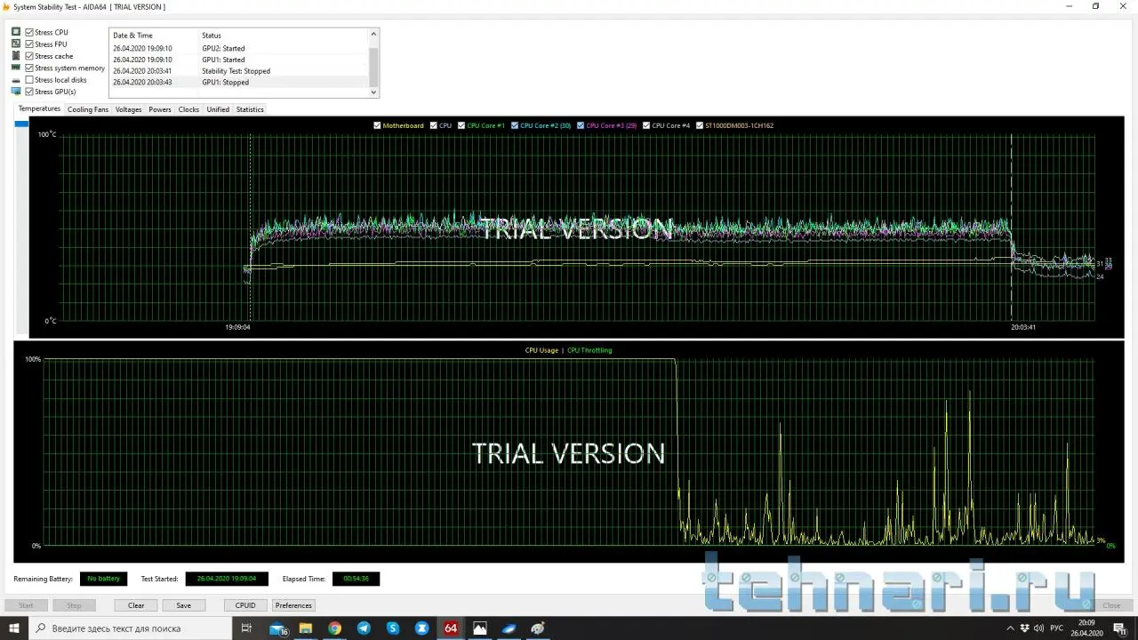

Проверять память нужно с загрузочного носителя memtest86 Memtest86+ - Advanced Memory Diagnostic Tool каждую планку в отдельности в три и более проходов. Желательно переустановить драйвер видеокарты, так будет надёжней.
Проверил каждую планку поочерёдно в три прохода, ошибок не обнаружено.
    72.9 KB · Просмотры: 38
    63.9 KB · Просмотры: 42
    76.7 KB · Просмотры: 38
    50.2 KB · Просмотры: 29

Напряжения БП замерялись?
