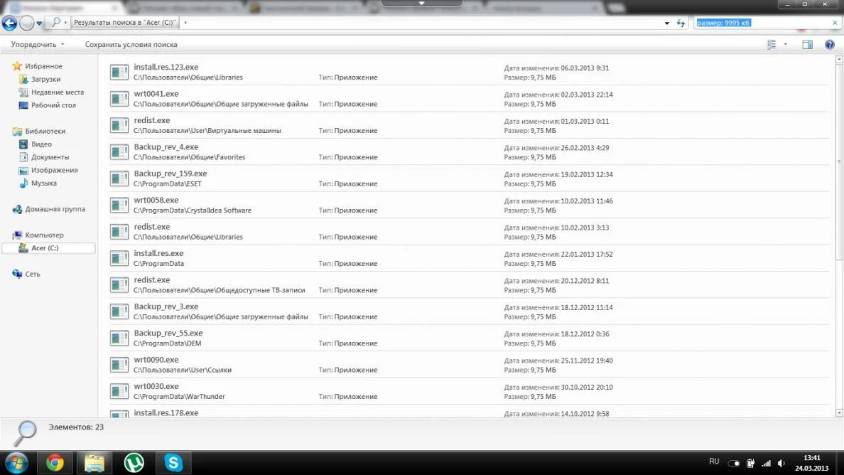

Самораспространяющийся вирус
на компьютере время от времени появляются вот эти файлы
самому компьютеру вреда не наносят (только память убивают немного), но вот если встевлена флешка и на ней есть папка с .exe то создаются дубликаты папок, кудапомещаются по одному или по два вот таких файла, а сам .exe меняется на другой, с такой же иконкой и весит приблезительно 3-4 мб. Простое удаление с компа не помогает, сканировал eset'ом, касперским, dr.web'ом, все пишут, что угроз не обнаружено, восстановление системы не помагает, после удаления комп живет часов 12, потом опять файлы появляются. Кто знает, что сделать? переустановка винды с полным форматированием тоже не помогает.

Этот вирус становится виден вышеперечисленными антивирусами, если комп запущен из-под чистой системы. Флэшку, заражееную этим вирусом придется восстанавливать вручную, снимая атрибуты скрытых системных папок.
Сделайте образ автозапуска по этой инструкции: http://www.tehnari.ru/f150/t83774/
Лог - прикрепите к следующему сообщению.
Будем вместе разбираться, что к чему.
