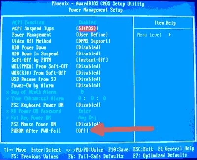

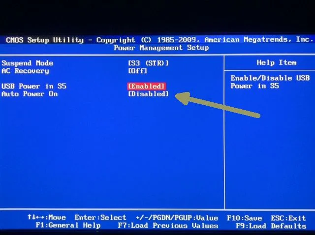

компьютер сам включается, стоит только подключить к розетке сетевой кабель. В чем дело?
Блок питания - на замену!
и все? Спасибо!
Возможно, в CMOS Setup стоит опция самовключения.
Чтобы не включалось, должно быть как-то так:
В разных BIOS'ах называется и находится по разному, но практически всегда есть. В общем, поищите...

встречал такое, но эта была умышленная настройка в биос.
как советует Ultras, надо посмотреть настройки биос.
