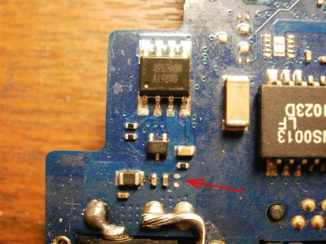

Здраствуйте, есть вот такая вот нетбучина, Было разворочено гнездо зарядки и соответственно не заряжался(помимо разбитой матрицы:D). Матрицу заменил, разъём впаял новый, такого же разъёма не нашёл, впаял обычный широкораспространённый разъём, питание идёт, далее при подключении зарядки должно идти питание на затвор ключа 4957agm, и открывать его, но питание туда не идёт так как не хватает мелкой деталюшки, между "-" разъёма и затвором(G2), через которую и должно идти питание, думаю это был резистор, посмотрев даташит ключа понял что можно поидее и без неё, закоротил контакты и вроде заработало, но всё же как то боязно мне))) Что посоветуете? Прикладываю даташит ключа и фотографию участка.

В общем запаял перемычку, вроде норм всё:D Прикладываю схему нетика, вдруг кому понадобится)))
судя по состоянию текстолита, нетбуку пришлось не сладко :))
если есть схема, то что мешает вычислить деталь?
Ненашёл я чего то, да и всё равно таких мелких у меня нет, разве что в телефонах искать:D Нормальное состояние, чо ненравится:)) Просто заляпаное флюсом, канифолью, отпечатками пальцев и т.д. долго я с ним возился, то разъём не тот впаял, то не той стороной:D Спирт+зубная щётка творят чудеса, сейчас всё почистил:D
