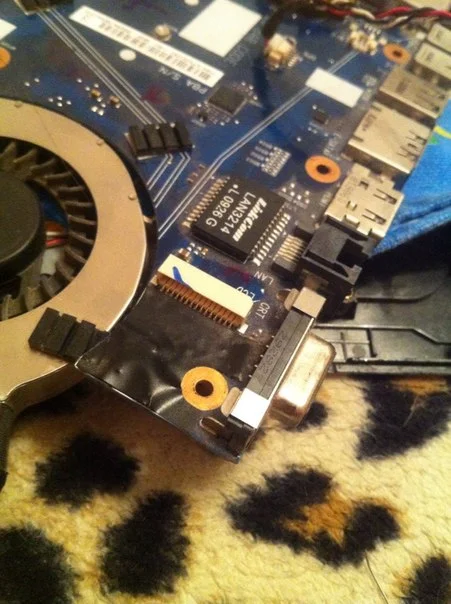

Samsung NP-R520

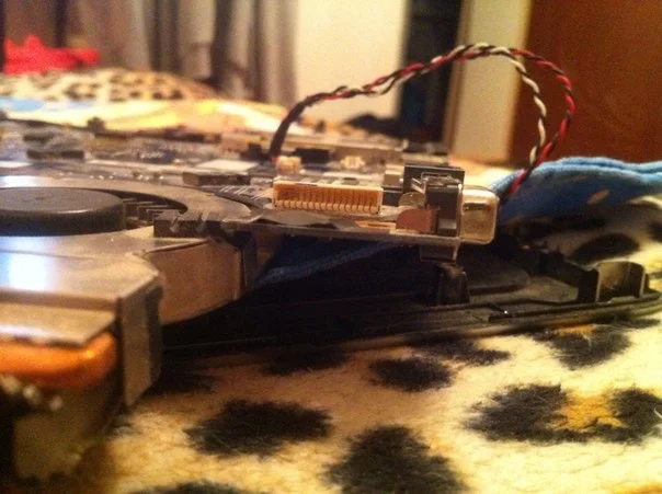

Добрый день, знатоки, скажите пожалуйста, возможно ли перепаять гнездо для шлейфа LCD экрана на моем ноутбуке. И все ли гнезда одинаковые, да и если возможно, сколько может стоить данная процедура. Дело в том, что в гнезде, вырвано два штырька, и экран теперь без подсветки совсем, ничего не видно.

Я бы не стал этого делать.
На разъеме наверняка есть резервные контакты.
Проводными перемычками соединяете их с поврежденными контактами, а на разъеме шлейфа просто перекидываете проводкИ.
