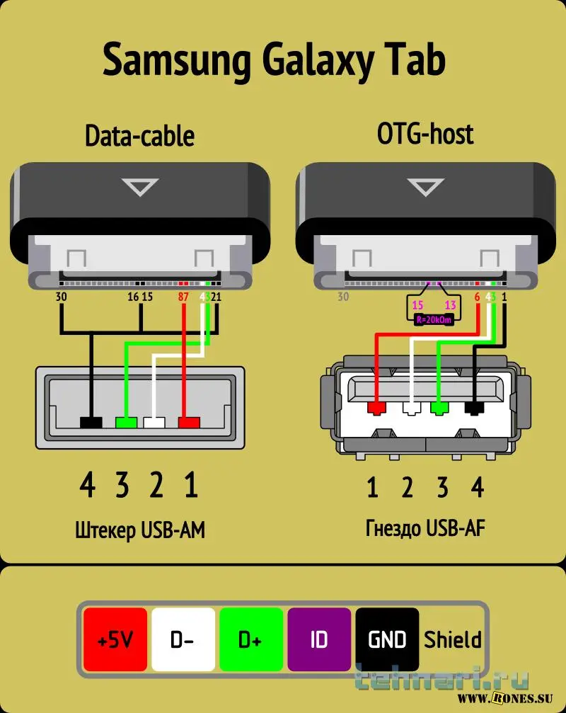

Всем привет. Сразу предупреждаю, что нихрена в этом не соображаю, по этому чем проще, тем лучше. Ситуация такая, зарядка самсунг 30 пин, судя по всему из глубоких подвалов китая. Вообщем задача такова: есть 4 провода и 4 пайки откуда они выдернуты - помогите даше поставить все на место.
Есть бел. чер. зел . кр. провода и (d- v+ d+ v-) самсунг таб-а2 вся информачия что есть на штекере
