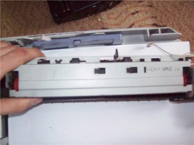

у данного принтера есть проблема с тем, что текст пропечатывает 2 раза
фотобарабан в хорошем состоянии, валик прижима весь в тонере и еле еле отмывается - посоветуйте чем его почистить

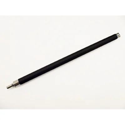

Скорее всего, вы говорите о вале переноса (он же ролик заряда).
И скорее он не в тонере, а в специальном напылении (его стирать крайне не рекомендуется :) ). Если вы его уже оттерли, выкиньте ролик заряда в мусорку, т.к. толку от него уже не будет. Вообще, когда картридж начинает "двоить", то меняется ролик заряда и фотовал (последнее по необходимости).
Если у вас нет опыта востановления картриджа, лучше отдайте его в сервис (приложив распечатанный лист), или купите фотовал + ролик заряда, вычистите весь картридж от старого тонера, замените расходку и заправьте картридж заново.
ролик заряда - если это такой черный вал примерно 1 см в диаметре
то он уже жействительно посерел... а от hp не подойдет?

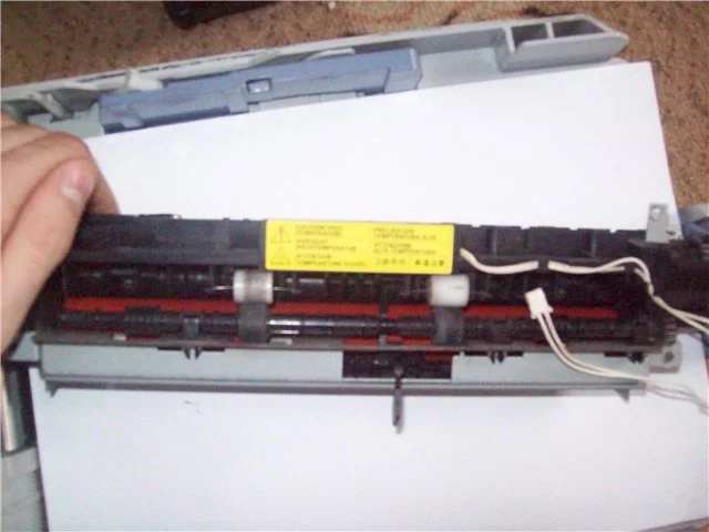

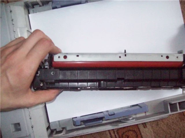

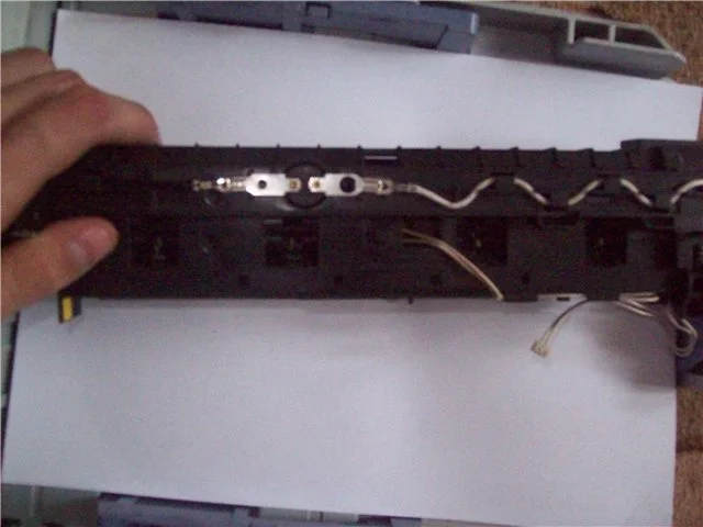

я писал про коричневый валик (сори за качество, с телефона):
он видимо в сборе меняется, покрайне мере как его разобрать я не понял
Его уже почистил, зря или нет?
