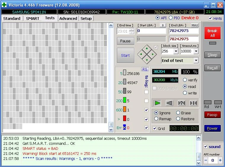

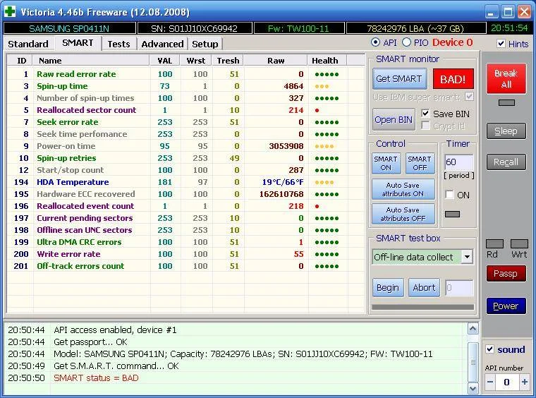

Samsung SP0411N - в утиль или есть шансы на выздоровление?

ВОТ скрины

Поверхность целая - это хорошо, жить будет
А в чем проблема? Сектора целые, все отлично
