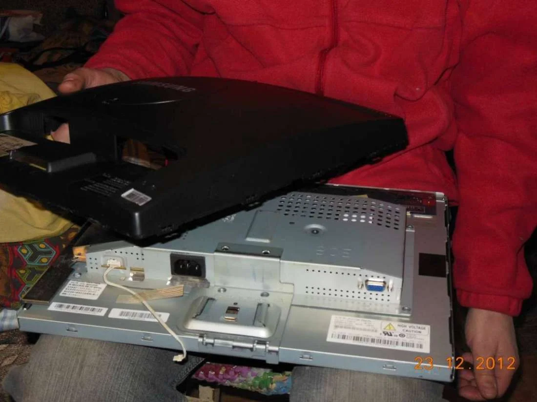

Далее кладем монитор матрицей вниз на тряпочку, и снимаем черную крышку, и кладем ее в сторонку, на спину, туда удобно складывать запчасти которые мы будем снимать далее.
Вытаскиваем провод управления сенсорной панели (он с защелкой).
вытаскиваем НЕЖНО шину чего-то там))). Там по бокам круглые железные скобочки, нажимаем на них с боков и вытаскиваем шину.

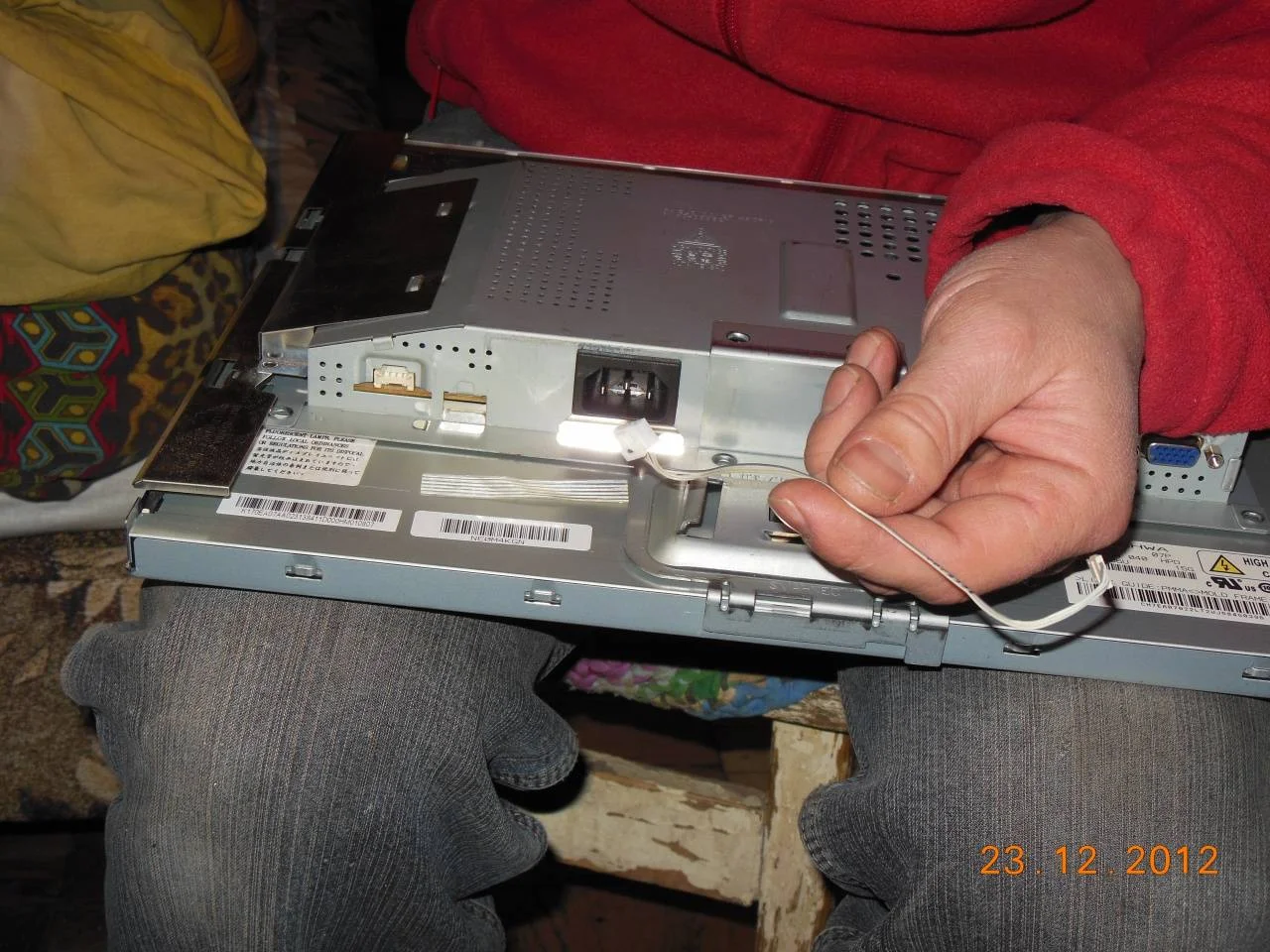

откручиваем гайки крепления видеоразъема.

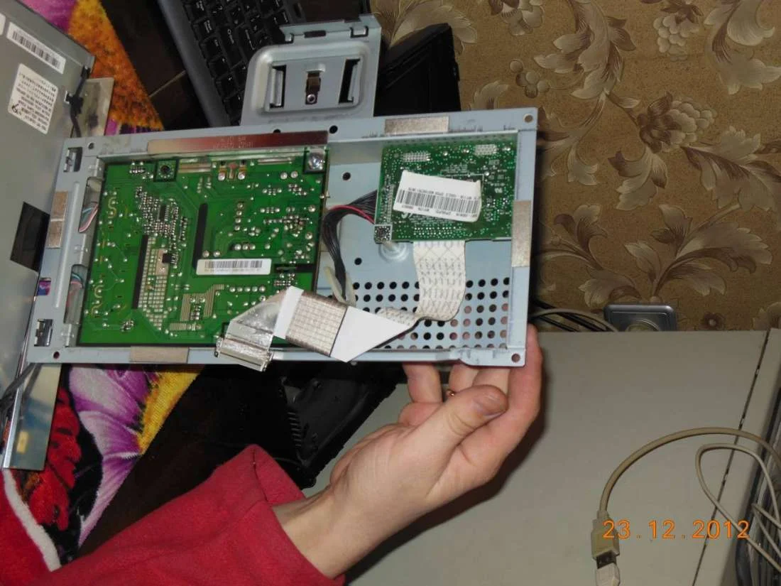

поднимаем железки с сидящими на них платами, нежно, там в низу провода.
Снимаем ту что поменьше, с видеоразъемом.
осматриваем ее внимательно. Все чисто и опрятно, косяков невидно.
отстегиваем разъем питания (он с защелкой) и убираем плату в сторонку.

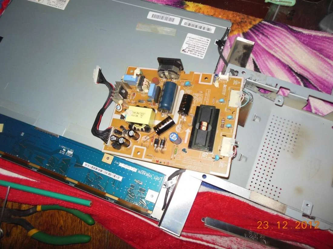

Откручиваем оставшуюся плату, судя по тому что на ней находится разъем питания 220 вольт, и по некоторым другим характерным признакам))) делаем вывод что это блок питания. Переворачиваем его головой вверх и... УРА!!! на нас смотрят виновато четыре конденсатора нездоровой вздутой формы.
на фото, на больных кондерах виден блик от вспышки фотоаппарата.

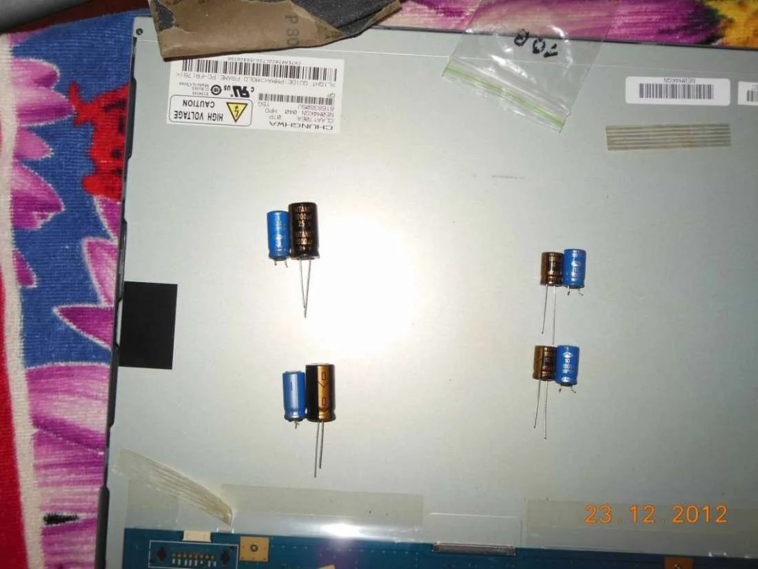

Беда в том что из четырех кондеров, два можно купить везде, а два других только под заказ или на другом конце города.
Вобщем два по 1000mF 10V; и два по 820mF 25V. Посовещавшись с грамотными людьми на этом форуме, было принято решение заменить 820-ые на 1000mF на 25V (они продаются везде). Правда они больше размером, но нас это не остановит. Запихаем!)))
чуть чуть больше))) фигня какая!

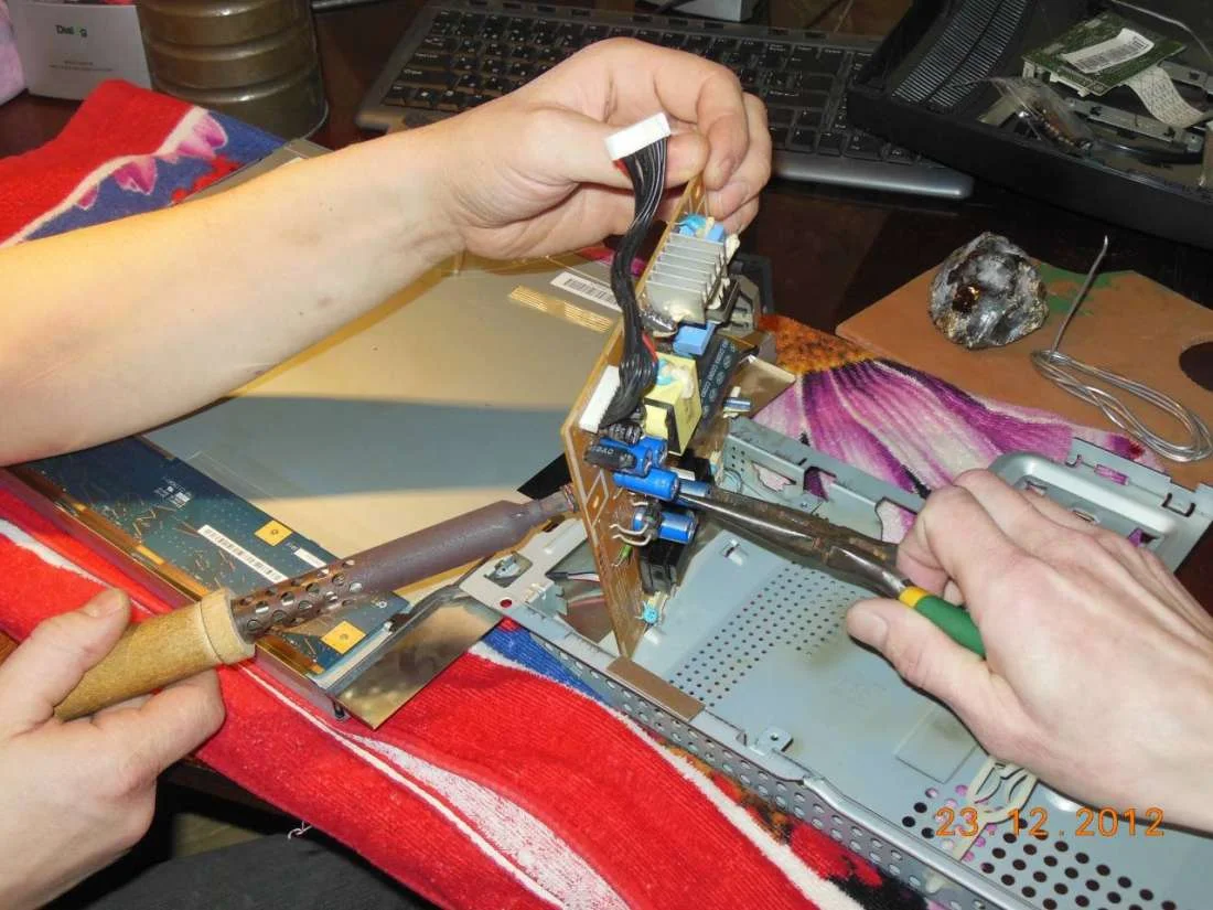

В три руки дело идет быстрее))) Один греет другой вытаскивает. Но можно и одному, можно плату в тисочки поджать, но тогда придется все остальные провода отстегивать... вообщем голь на выдумки хитра.
Первый зуб выдран! рассмотрим картинку по подробнее:
На корпусе конденсатора виды синие черточки на серебристом фоне, они обозначают знак "минус"!!!! это говорит о том что ближайшая к этому минусу нога есть отрицательный контакт полярного электролитического конденсатора! НЕ ПЕРЕПУТАЙТЕ ПОЛЯРНОСТЬ!!! Незнаю как сейчас, а советский конденсатор мог взорваться.
На плате место где стоял кондер обведено белым кругом полукруг заштрихован и обведен жирной полосой, в нем находится дырка для отрицательной ноги. дырка для положительной ноги в пустом полукруге.
подписываем где что живет чтобы потом не мучаться
минус бывает нарисован по разному но суть одна.
первый кондер встал на свое место.
ноги еще не припаянного конденсатора. Рядом грязные от канифоли точки это припаянный кондер.
операция Ы
откусываем все лишнее после пропайки.
Все кондеры на местах!
Здесь расскажу подробнее. аналогичные кондеры встали на штатные места, а те что побольше пришлось класть набок, т.к. если их поставить,(а их можно было воткнуть стоя в те-же дырки), то из-за их большого роста плату не поставить обратно, упираются гады.
Сначала было желание одеть им на ноги кембрики для изоляции, но если присмотреться, то под одним из них живет резистор (по нашему сопротивление))) а этот прибор в некоторых схемах может нагреваться, есть у него такое свойство((( И если он нагреет кембрик, тот может потечь на этот самый резистор, тот в свою очередь залитый кембриком не сможет охлаждаться как положено... вобщем без кембриков лучше.
