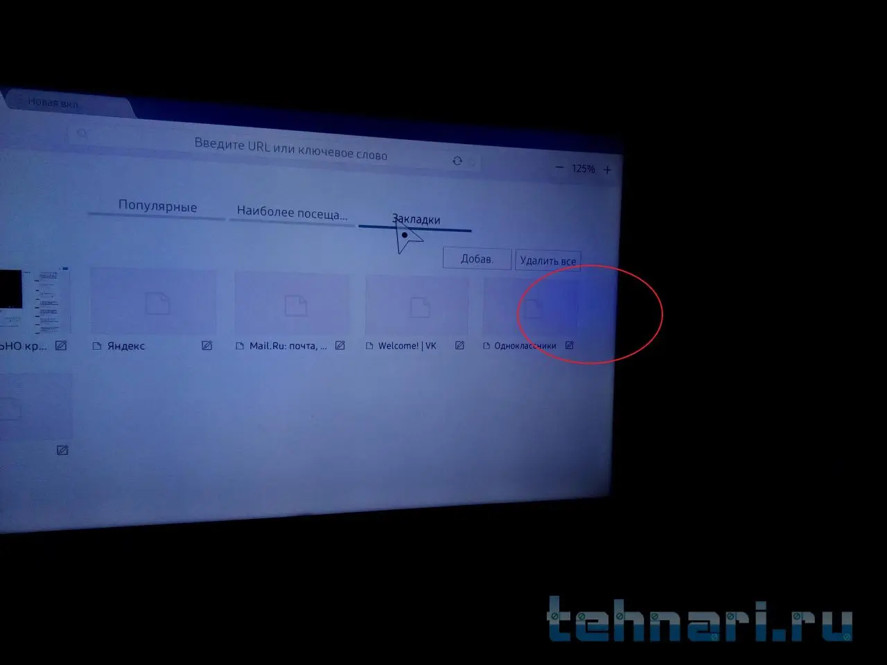

Здравствуйте. ТВ Samsung (модель в заголовке) был куплен 2,5 года назад в ДНС. Месяца 2-3 назад заметил на экране вот такие засветы (режим: поддержка/самодиагностика/запустить тест изображения).
Что это? Деградация светодиодов подсветки? (насколько понял из поиска в google) https://tel-spb.ru/remont-tv-lcd/samsung-ue40ku6000u.
На просмотр ТВ программ и видео с компа как бы не сильно влияет (ещё, пока …), а вот что дальше … . Есть сервис по ремонту такой техники, но вот только отзывы о нём не очень.
это не светодиодная проблема, а качество пластика отражателя..
у меня таких целый склад, их просто списывают, забей и не парься..
... их просто списывают, забей и не парься..
В смысле? Забей … . До этого, пятно которое просматривалось более-менее было одно
Сейчас их несколько больше. Как я понял, я попал в тот процент - кому НЕ ПОВЕЗЛО. Интересно? эта проблема дальше разовьётся или 50/50?
что вы ждёте чтоб я сказал? у меня 300 плюс минус таких же телевизоров, фирмы Самсунг, у всех примерно такие же пятна, самсунг их просто списал и оплатил утилизацию, снимать стекло и менять пластик?, оно это надо? пробуйте, если найдёте не затратное решение , все вам будут только благодарны..
ну как вариант, попробуйте заменить подсветку, на али они продаются..
Такой ещё вопрос. В магазине могут поменять ТВ с такой неисправностью (гарантия есть, докупали на 2 года дополнительно при покупке), как часто ДНС (и другие магазины) соглашаются на замену?
насчёт россии не знаю, я в европе, у нас меняют без разговоров, это утверждено самсунг как брак..
