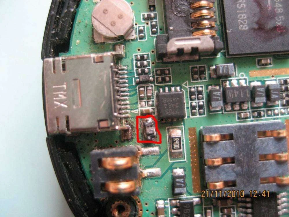

Самсунг Е760i
Проблема в следующем в цепи питания сгорела какая то деталь. надо заменить. фото пока дать не могу дня через 2 будут. эта деталь находиться на плате, около правой крепежной ножки разьема дата кабеля, точнее сразу над ней. слева от этого элемента маленькая микросхема. сверху элемент R400(резистор?) справа разьем батареи.
Прошу добрых людей подсказать что за элемент.
так скачай схему для этого телефона или фото в студию...
ну вот. сбственно сгоревшая деталь. схемы не нашел

возможно, это контролер зарядки...(идет от гнезда на контакты батарейки)
он работает? заряжается?
да заряжался 1,5 года...сейчас он оторвын с одной стороны... Есть шанс найти замену.. ну или хотя бы маркировочку его бы знать...
что никто не подскажет маркировку?
больше на кондер похоже, ща попробую схему поднять, дам краткий даташит
в общем., схему именно на "i" не нашел, на 760 есть на 760i нет., расположение компонентов разное (в сравнении с 760) - сгорел скорее всего кондер по цепи обвязки микросхемы AD7705 (даташит на нее Элемент / микросхема 7705 INTERSIL SMD-8) это какой то конвертер., скорее всего зарядки и основного кп., с него уже идет на основной контр. питания сигнал и напруга., подсказать к сожалению нече не могу (схем нет, номиналов не знаю)., по 760 схемы есть, но вряд ли они схожи., т.к. расположение компонентов разное., желательно бы подопытного донора найти и по нему прозвонить и замерять., либо с него тупо выпаять.

если это кондер то возможно он еще жив? он же про работал 1.5 года и еще бы проработал еслиб я не оторвал его... может как то замерить емкость этого конденсатора. а на счет схем 760 скорее по схеме близок к 730, у 730 тоже другое расположение
конденсатор проверяется подключением мультиметра... к контактам (проверкой сопротивления на пробой)
но тут, судя по тому как выглядит скорей всего мертвец.
но работал же 1.5 года? тогда просто перемычку поставить... если он труп

на фото, не этот элемент? или что ты оторвал?
не какой перемычки не ставь ,иначе закоротит и возможно убьет мобилу до конца..
это кондер а не предохранитель ...:))
тебе или в Сц - что бы меняли - или найти такой же по номиналу и самому менять..

оторвал этот одну лапку случайно просто подпаять можно... в сц заломять черт знает сколько донора тоже нет и найти не судьба.....
... кого оторвал?., к чему припоять?., там как бы поверхностный монтаж вы не забывайте., изнутри текстолита торчат пятачки которые крепятся к контактным площадкам, их там может быть не одна не фига (2-3 вполне себе могут быть)., так что с этим шутить не надо., микроскоп в руки и смотреть во все 4 глаза, чо там есть под ней если оторвана., если оборудования и доноров нет, то тогда уж на самом деле сервис., хотя если у нас на него ничего нет., то и у других возможно тоже (за исключением официалов Гнусмаса)
нет пяточок под ним на есте там он большой вроде не поврежден просто пайка отвалилась....над ним до самой батареи все проплавилось когда он преобрес сегодняшний вид. с этим тоже странно заряжался от компа... все проты в норме.. полярнось не путали. как он так...
IlyhaSH прозвони сначала этот конденсатор...
очень мне сомнительно что он еще работает - в таком треснутом состояние..
+ ты говоришь что все плавилось ...

может он только включался от питания пк? или именно что заряжался?
он был подключен к компу я скидал с него фотки и оставил зараяжатья...индикатор зарядки бегал... повезло что рядом сидел и дымок увидел.
после этого так же нормально заряжался с компа...родной зарядке каплык пришел.
вопрос - .. телефон в таком состоянии как сейчас
1) от чего заряжается, и заряжается ли вообще
2) компьютер его видит или нет
3) отображается ли индикатор разряда акб
ответ:
1 на данный момент не включается и не заряжается
2 не отобрадается заряд акб( см. пункт 1)
на счет компа попозже напишу
заряд на акб вообще есть?., должно быть как минимум 3,6v., если нет, то лягушей заряди акб., и попробуй включить, если включится проверь основные функции (вставь симку, сделай звонок)., а так конечно прощще бы его к блоку питания зацепить, предварительно проверив на к.з.., если к.з. нет, то он должен включится., если к.з. есть., ставить на блоке минимальное напряжение и понемногу его поднимать, смотря (щупая) чо начинает греться., соответственно та деталь по одному месту сходила., это конечно не считая обвязок., так же некоторые модели гнусмасов уходят в к.з. так же изза РФ передатчика., он питается напрямую, и если нае...ся - вешает системку в к.з.
в общем проверь пока на к.з. его мультиметром (минусовой щуп на массу (симм холдер))., плюсовым щупом по клеммам "-" и "+"... на минусе должен быть сигнал., на плюсе нет (полярность посмотри на акб) хотя в принципе без разницы., если будет на обоих, то псец, без оборудования и зап частей не х делать., если же к.з. не обнаружится, ставь заряженный лягушей аккум и пробуй включить, если включится - повезло., сразу проверь основные функции. Но судя по фотке то вполне вероятно, что помимо того элемента могла и та микруха вылететь., дорожки на плате жаль не четко видно изза выделения красным., да и схему тоже нет (((
