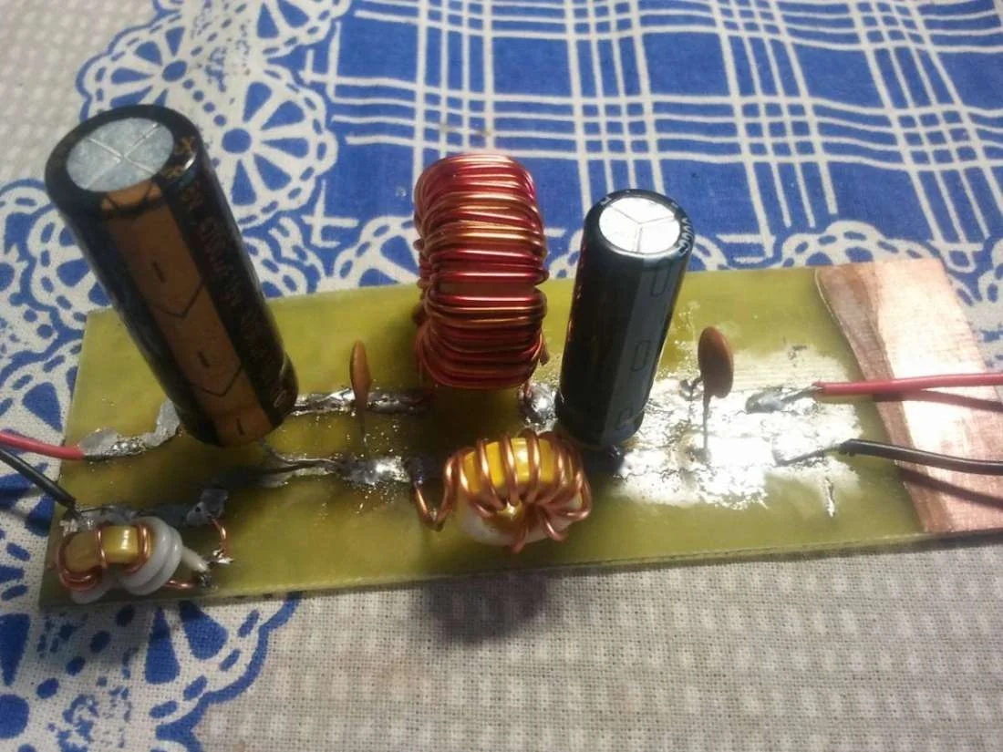

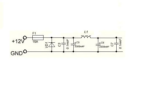

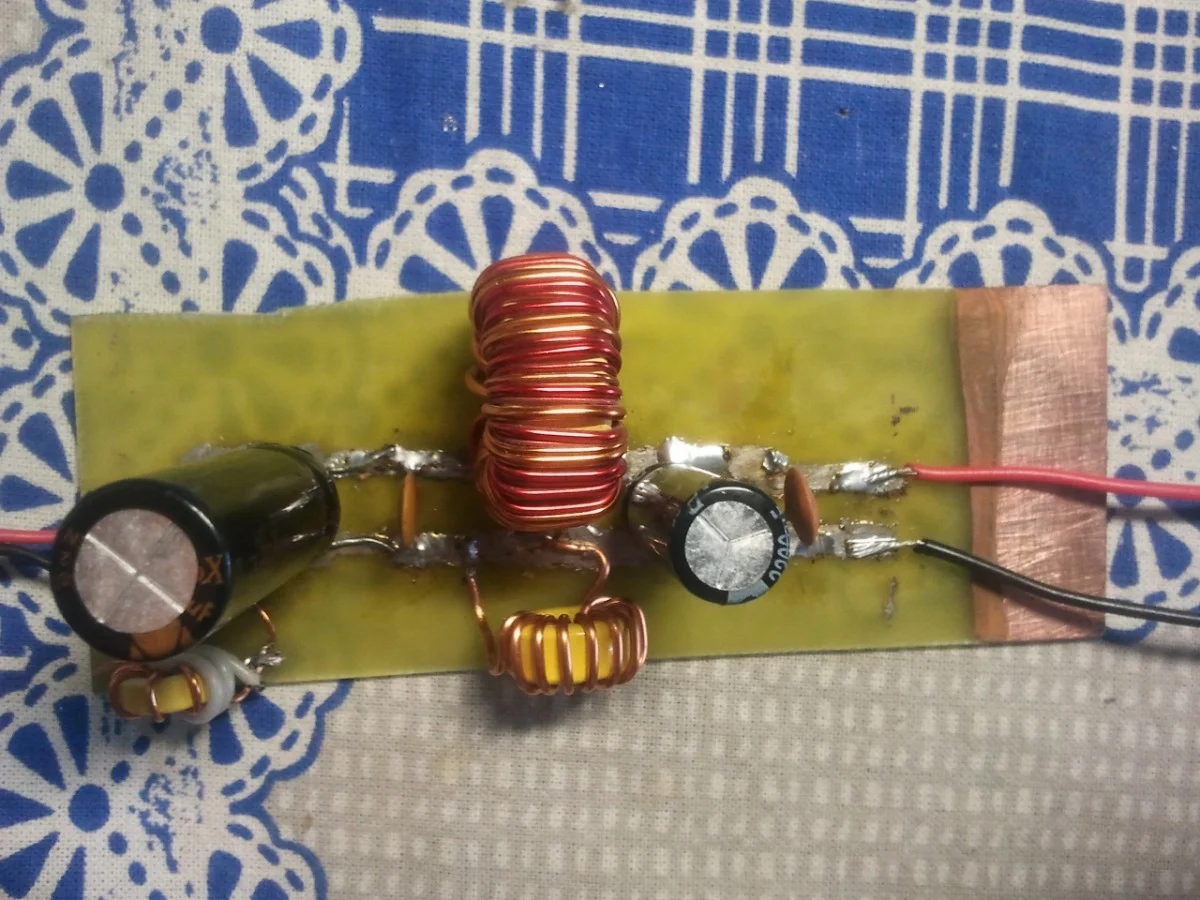

Самый простой фильтр питания для усилителя
Самый Простой Фильтр Питания Для услилителя
Используются конденсаторы 3300 мкф 2 шт, 0.1 мкф 2 шт, Дроссель , Диод и Светодиод (По желанию)
Снизу Выложил Печатку В Формфте Lay

какой дроссель использовался? если вольтаж электролитов до 50 вольт поднять так понимаю его на 24 вольт можно будет использовать?
Верно. Непонятно зачем VD1. Т.е., понятно, от переполюсовки, но деталь лишняя, просто внимательно подключать.

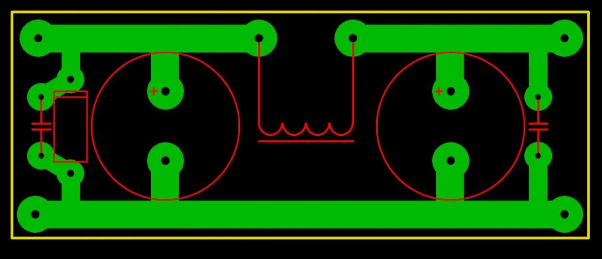

Позволю дать рекомендацию насчёт платы, проводники нужно выполнять пошире, для большего протекающего тока. Например вот такой вариант платы будет лучше. Прикрепил файл в формате LAY.

Дроссель откуда был взят? Если не готовое решение то кольцо из какого материала и сколько витков какой жилой?
