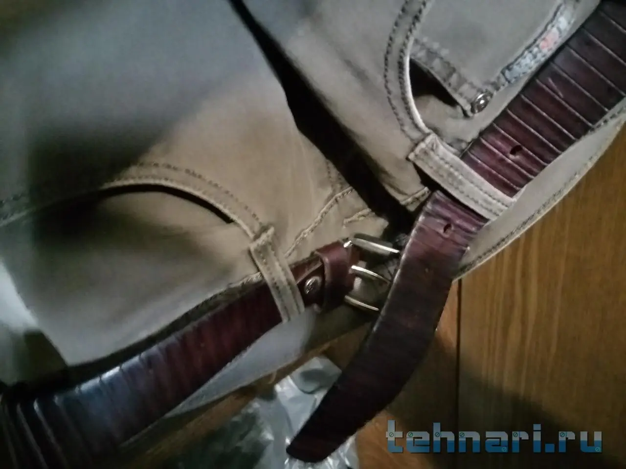

В какой-то момент понял, что, кроме год назад сшитого ремня, у меня больше никакой альтернативы нет, не считая белого, используемого со светлыми брюками или джинсами. А перекидывать туда-сюда не всегда удобно. Ременные заготовки у меня уже были, фурнитура кое-какая тоже, осталось купить пряжку.
В итоге с пряжкой заказал из Поднебесной скобы для тренчиков, и вот, что у меня получилось за пару вечеров:
Фурнитура - латунь, седельный шов с узлом нитью Galaces 0,5 мм. Нить витая, урезы прокрашены. На внутренней части свининка. Фабричный лак с пряжки снят, пряжка дополнительно отполирована. Будет темнеть - буду чистить, как в армии ))).

Вопрос, чисто из любопытства. Из каких соображений пряжка закреплена именно так, а не традиционно, заведением конца ремня за пряжку внутрь? ))
Такое решение более универсальное, на мой взгляд. При этом ещё и достаточно популярное. Элемент, удерживающий пряжку, уже имеет необходимые отверстия. В случае уменьшения длины ремня он служит трафаретом для пробивания/ковыряния отверстий, одновременно скрывая с двух сторон огрехи того, как это было сделано. Это первое. В случае износа этой части (а нагрузки там приводят к растяжению и деформации, плюс истирание со временем, потеря товарного вида) её просто нужно будет изготовить заново. В случае цельного ременного полотна обтрепавшийся и потерявший вид конец придётся отрезать и сделать новый заворот, заново пробивая отверстия (что может оказаться не всегда аккуратно). Это второе. Ну и третье, последнее: ремень, состоящий из нескольких элементов, выглядит богаче, серьёзнее :).
