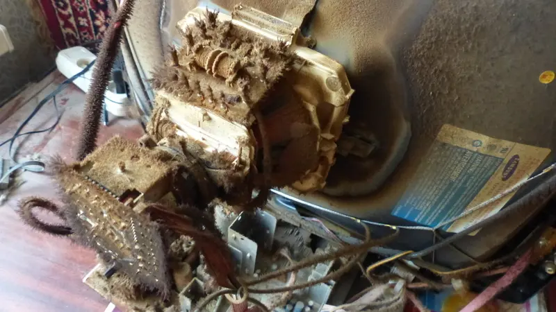

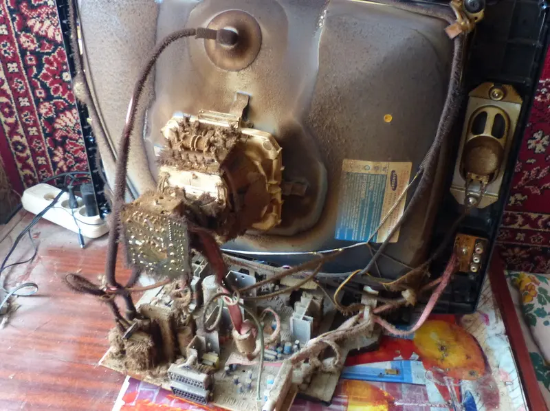

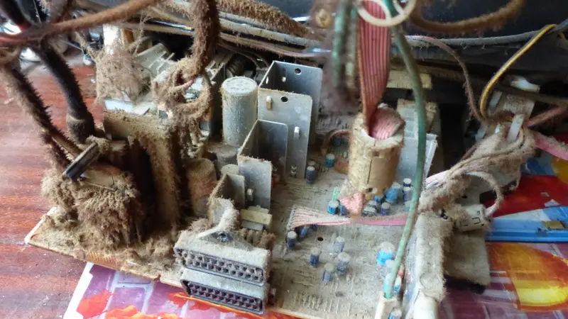

Причина найдена и устранена, сгорел предохранитель из-за
замыкания "таблетки" в системе размагничивания кинескопа.
Конечно перед ремонтом произведена чистка, в течении двух
часов, аж пылесос нагрелся. :ljaguh:
