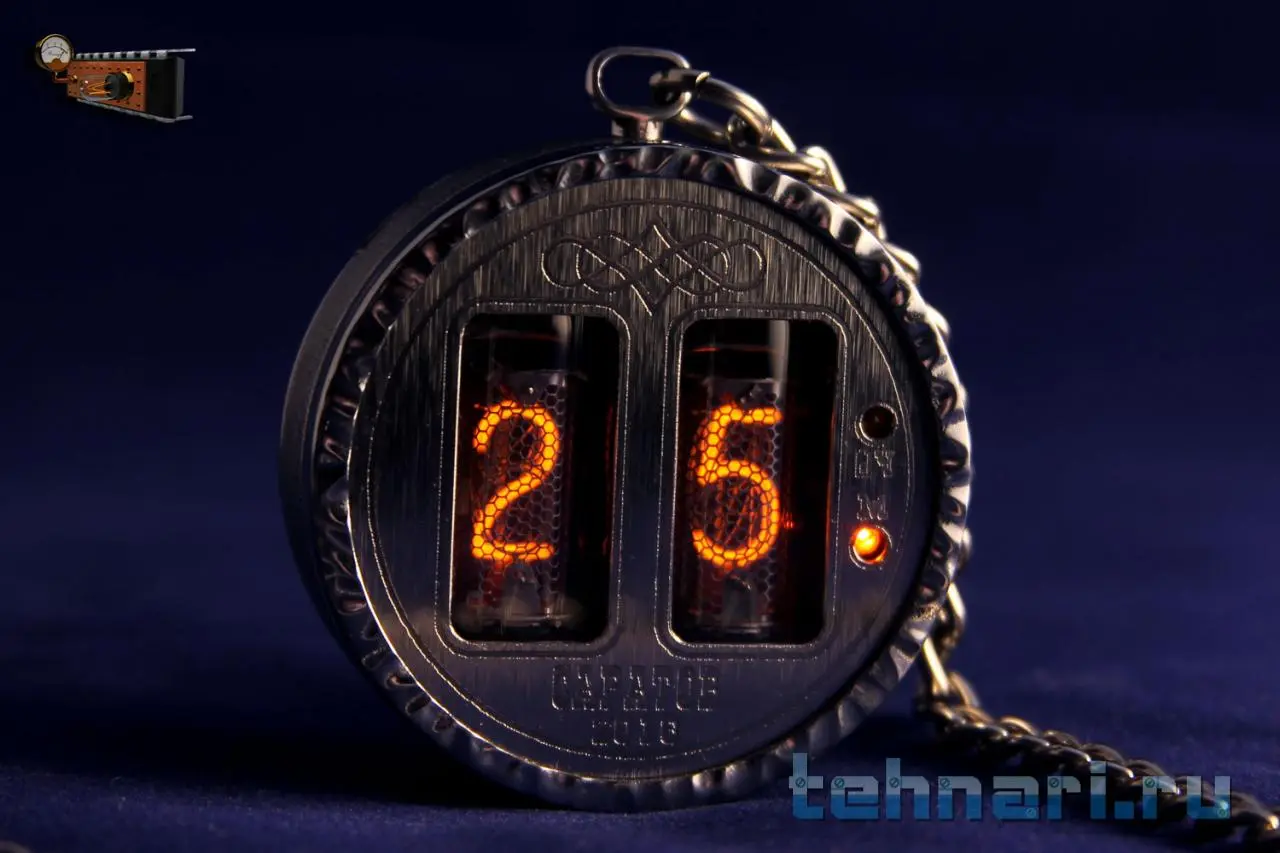

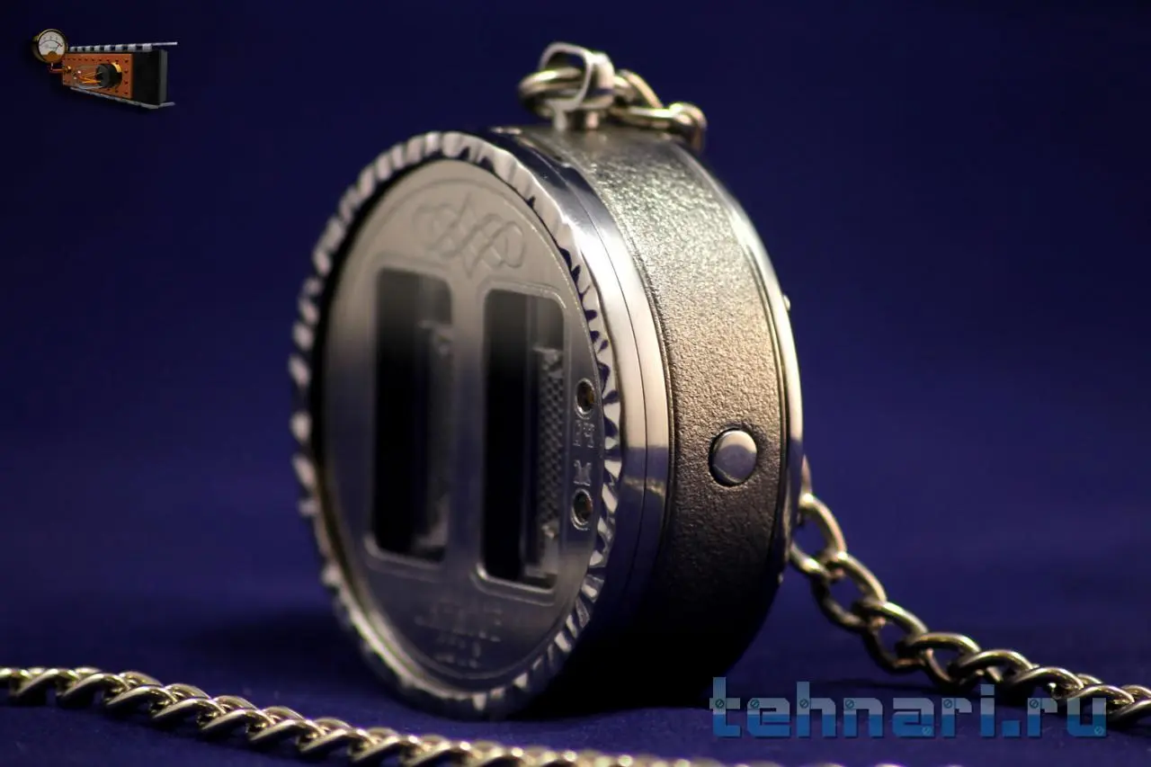

Карманные часы на газоразрядных индикаторах и в корпусе из нержавеющей стали.
Ворклога нет. Там, собственно, воркложить нечего. Выточил корпус на токарном станке, вытравил рисунок и собрал - вот и всё. Так что смотрите сразу то, что получилось. :)
Благодарю за внимание!

Сначала показываются часы, а потом минуты.
Главное по-пьяни не попутать.

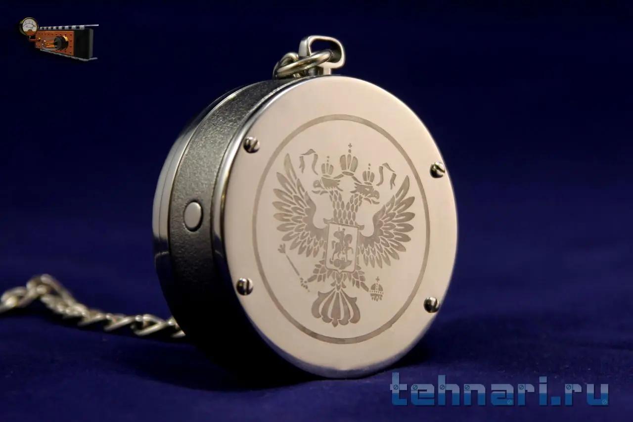

А чем травилась нержавейка?
