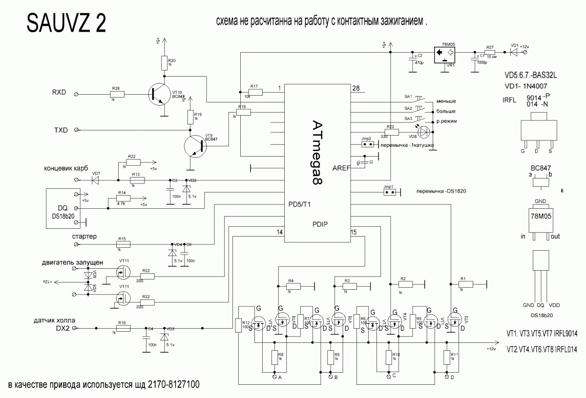

помогите мне найти схему.
САУВЗ - автоподсос на карбюратор.
все что знаю выполнен на атмега8
покупать готовое устройство дороговато будет за 5 тыс.:bsod:
Без МК я уже почти сделал, и печатка есть. Регулировка оборотов только дополнительно нужно блок ЭПХХ от УАЗика как-то вкорячить, но переезд поломал все мои планы.
Привод заслоки какой предполагается?
Нужны исходники, какие есть?
Было несколько вариантов подключения привода, на драйвере Lххх, и на релюшках.
Печатка, и схема под релюшки в лэй есть, простенькая платка, подключается только к датчику температуры. А для ограничения оборотов нужен блок ЭПХХ, просто лениво ещё чего-то выдумывать.
    75.9 KB · Просмотры: 676
