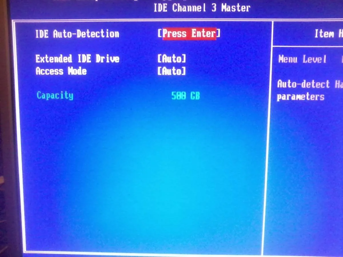

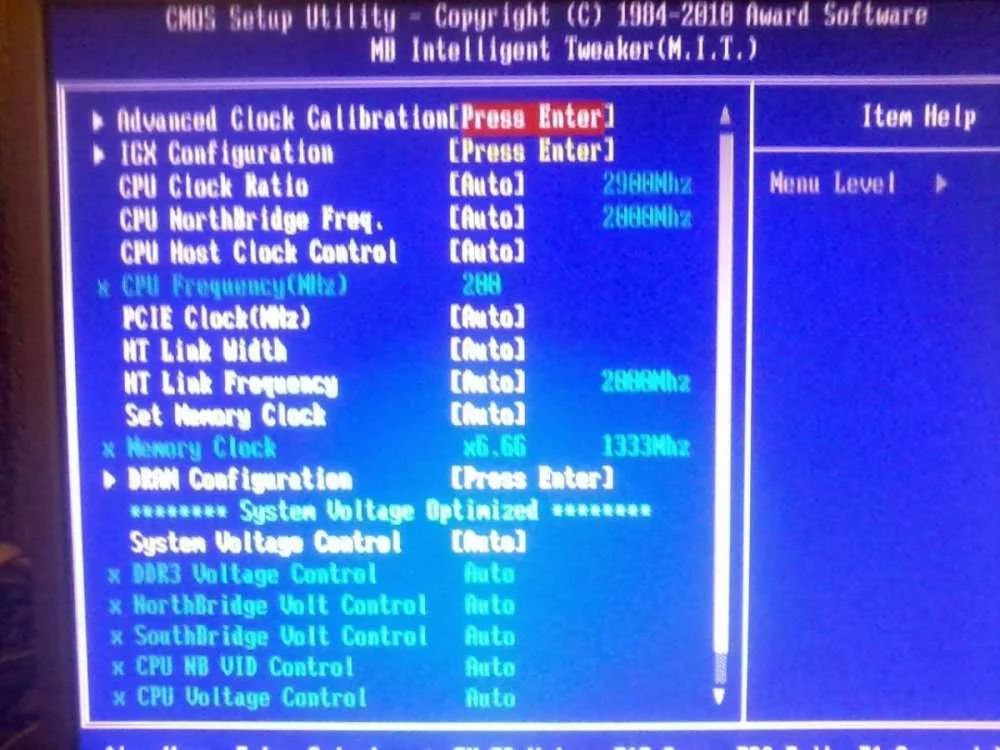

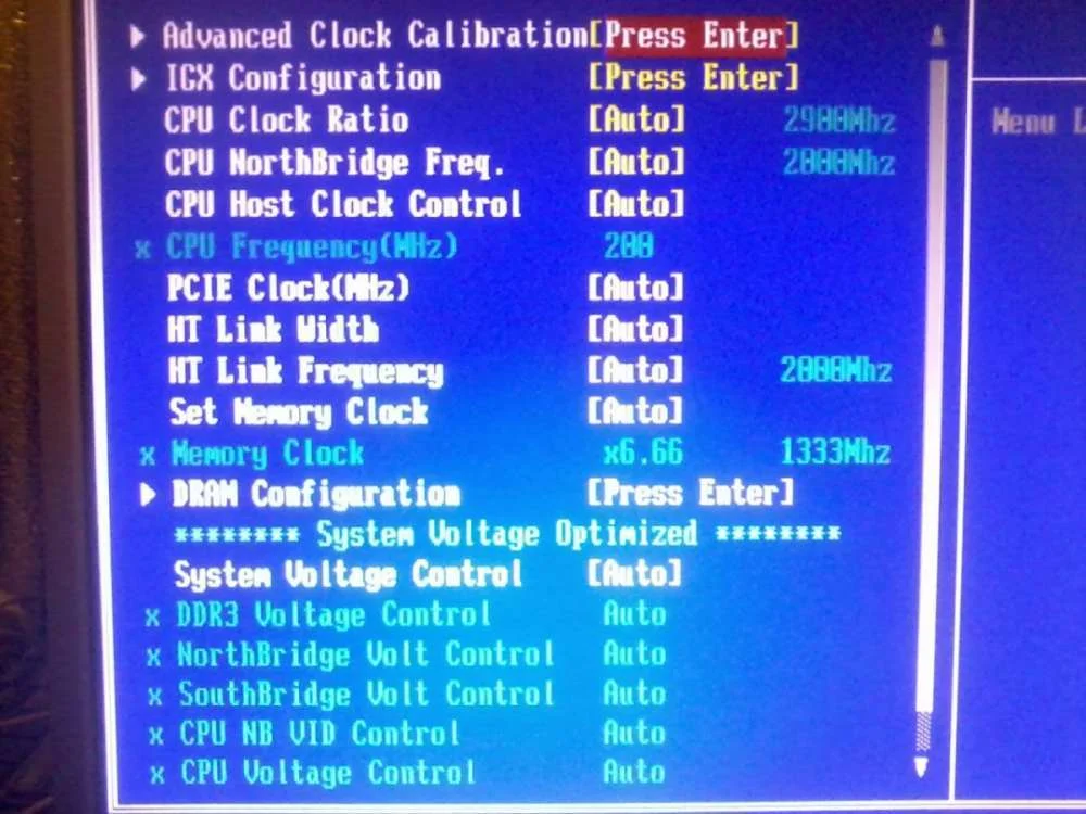

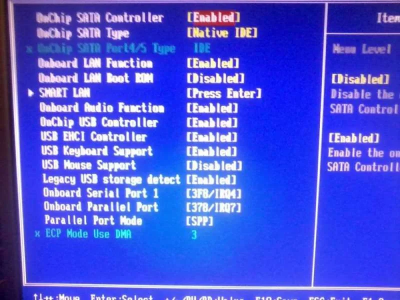

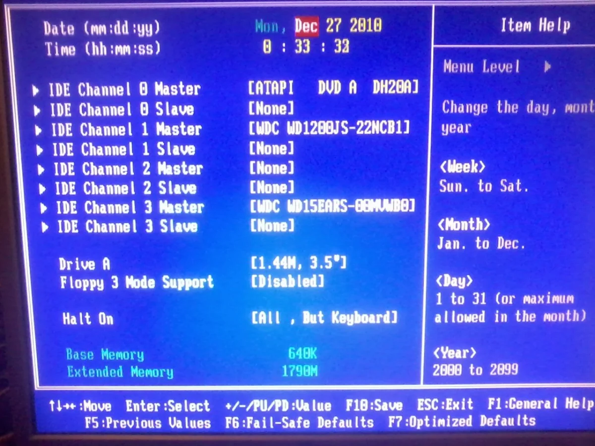

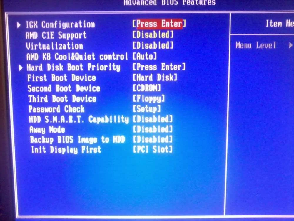

Выложите фотографии настроек BIOS
Вот фотографии

А имеется на дисках возможность сброса микропрограммы??
На фото 0203 смените On Chip Sata Type на что-нибудь поприличнее.
Спасибо, но исправить смогу тока завтра, поставил на исправление ошибок (правда вряд-ли поможет наверное?!). Завтра отпишусь.
Дело оказалось не в этом. Оказалось, что нам в город завезли диски с одной партии, или с одной фуры, не знаю. В общем нашел другой Seagate, и проблема исчезла.
