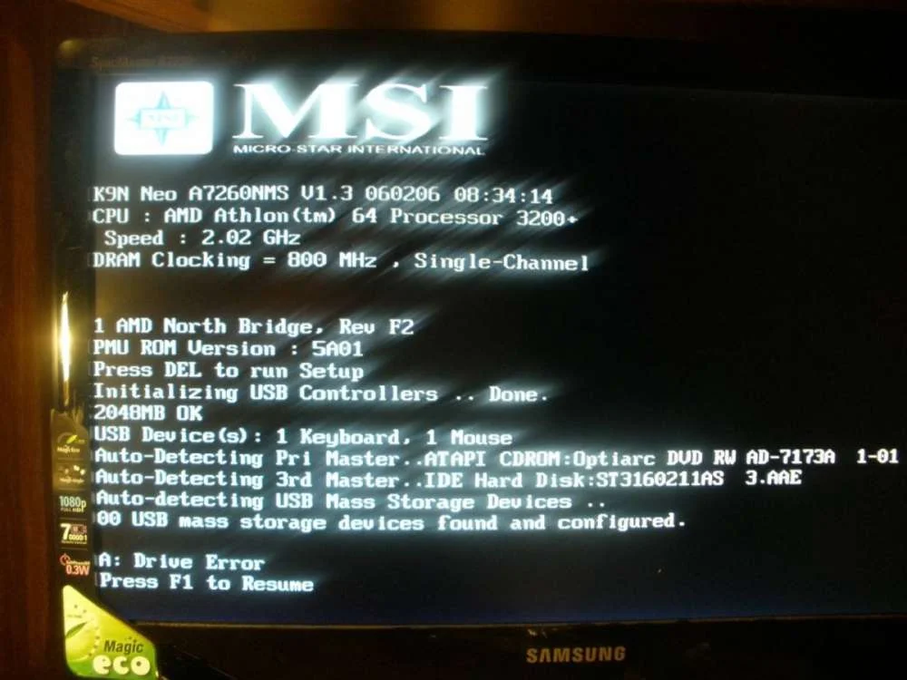

Сегодня включил компьютер, работал нормально не было ни каких проблем и в друг в один момент(играл в онлайн игру) компьютер завис, погас монитор (с монитором все в порядке) системник работает. нажал кнопку reset но ничего не происходит. Выключил и заново запустил компьютер и при загрузке на главной странице вот такая беда:
    61.7 KB · Просмотры: 109
Попробуйте передёрнуть шлейф и кабель питания флопика. При выключенном ком-ре, естественно. Если флопа нет, отключите его в BIOS.
спасибо большое!!! Но вот стоит запустить игру, то минут через 2-3 компьютер зависает(также гаснет монитор но системник работает, нажимаю reset, но компьютер не перезагружается) приходится его выключать.

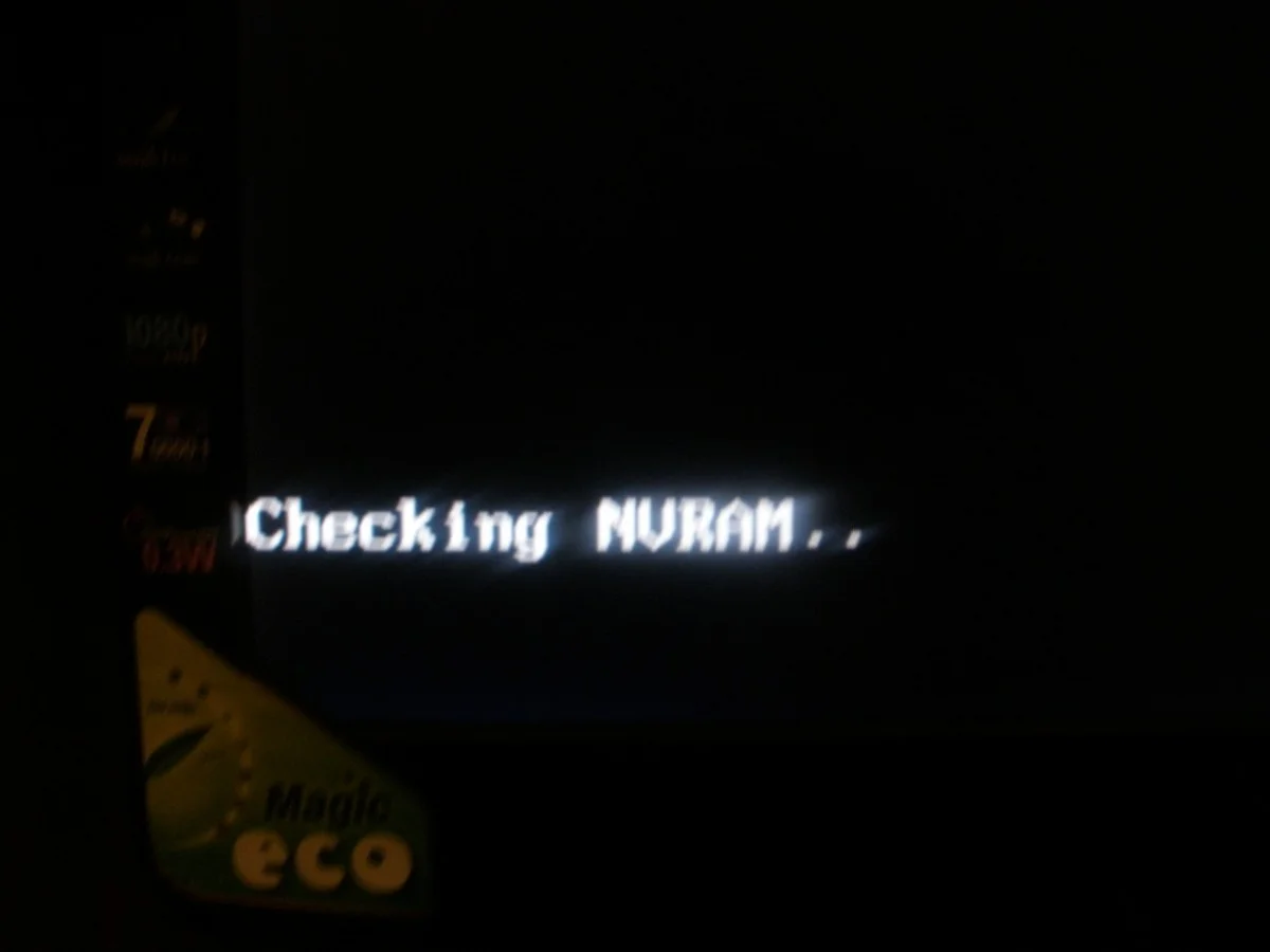

вот мне не везет :( новая проблема.
    12.6 KB · Просмотры: 237
Пипец БИОСу?
Скинуть BIOS на дефолт и затем загрузить оптимальную конфигурацию не пробовали? Заменить батарейку?
сейчас попробую.
все сделал, скинул BIOS на дефолт, заменил батарейку.одного понять не могу, простые игры компьютер нормально грузит, ничего не зависает, но стоит загрузить World of Warkraft компьютер сек через 30 зависает, resetom компьютер не возможно перезагрузить. приходится его выключать кнопочкой Power. Может быть его отнести в сервис да пускай его проверят?
Сброс настроек БИОС помог?
И если зависание только в одной игре, то скорее всего дело в ней, а не в компьютере.
сброс БИОС помог.
