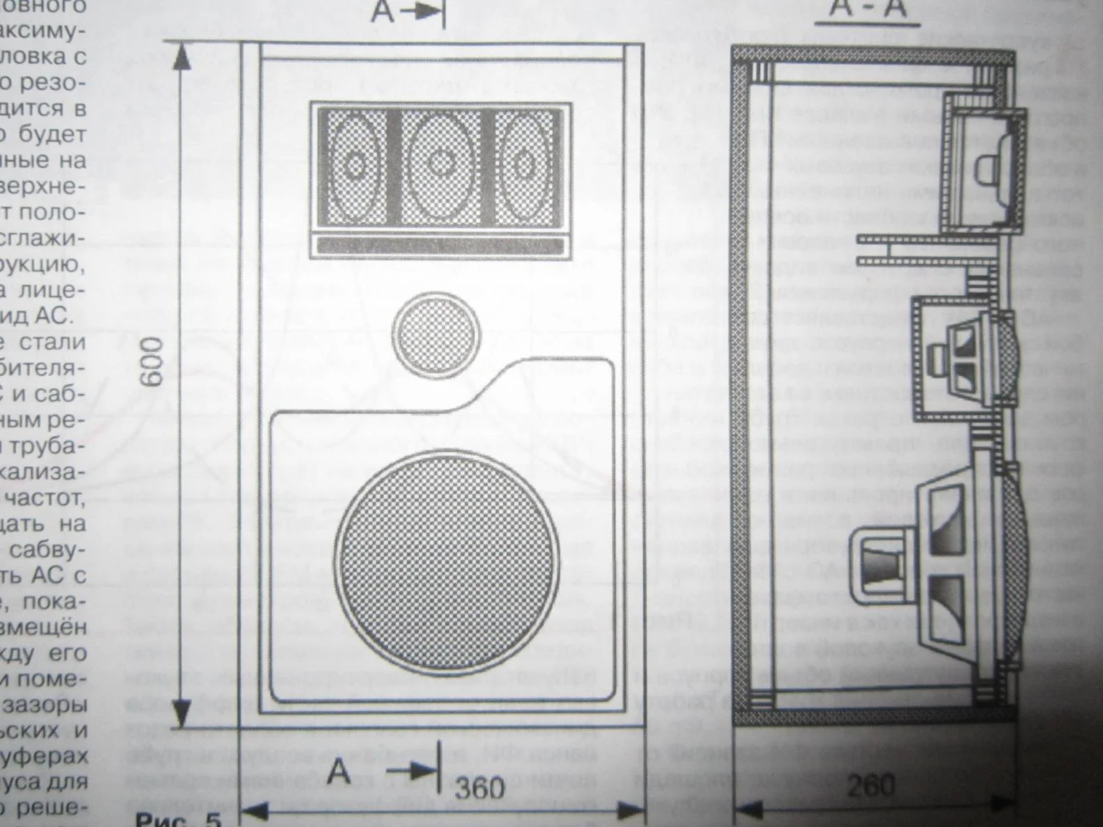

Без ТС ничего не выйдет... надо хотя бы Qts и Vas, а так наверное только в ЗЯ если кинуть литров на 30.

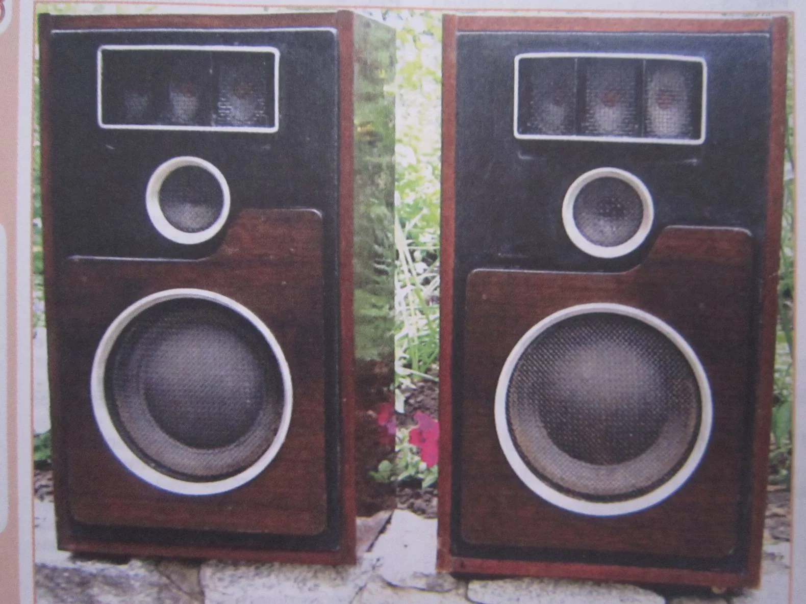

За основу возьмите Виктория-001 стерео, в акустической системе стоит как раз такой динамик.

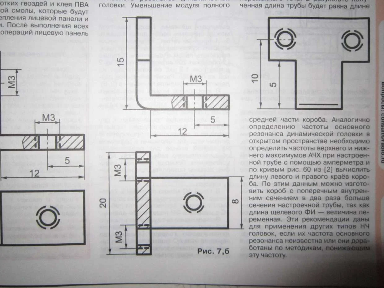

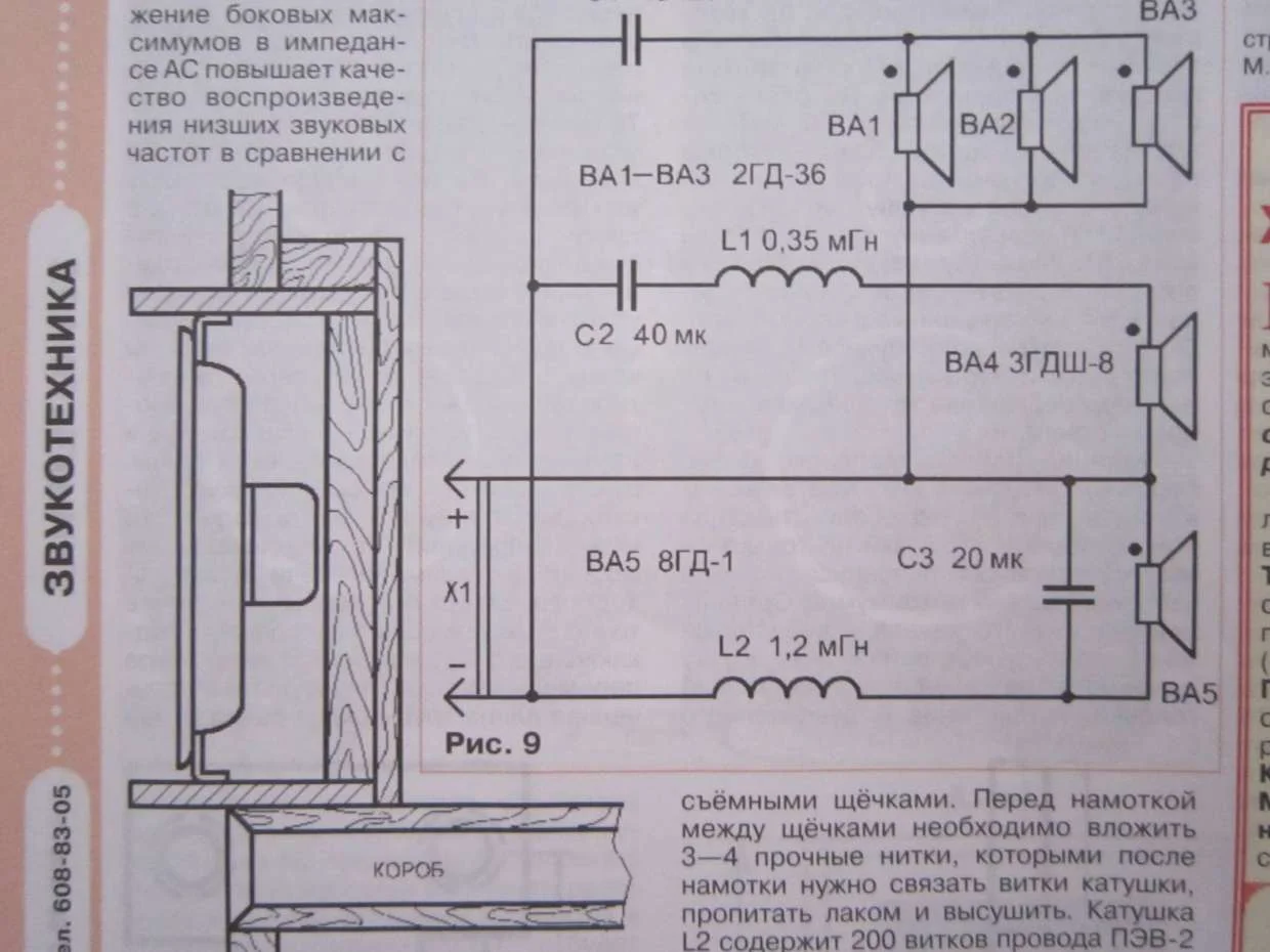

Бад-Мад Не проще ли тебе сделать по готовой схеме АС ?

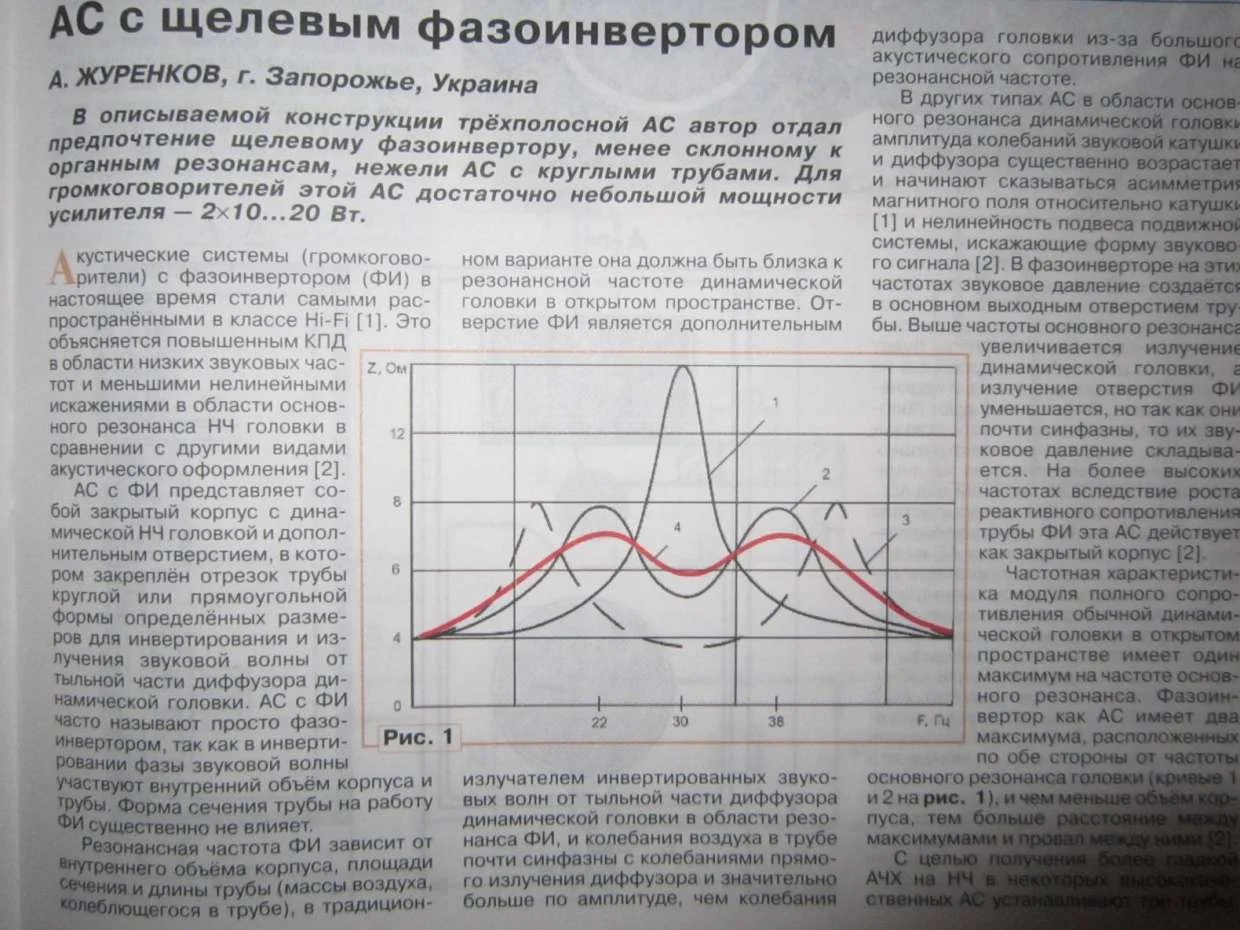

РАДИО №8, 2013г. А.Журенков. АС с щелевым фазоинвертором. Качество АС высокое.

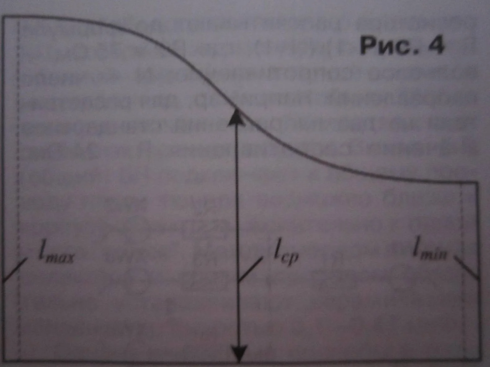

Это ещё к АС.

Это что низ вторым порядком делится,а остальные полосы первым?

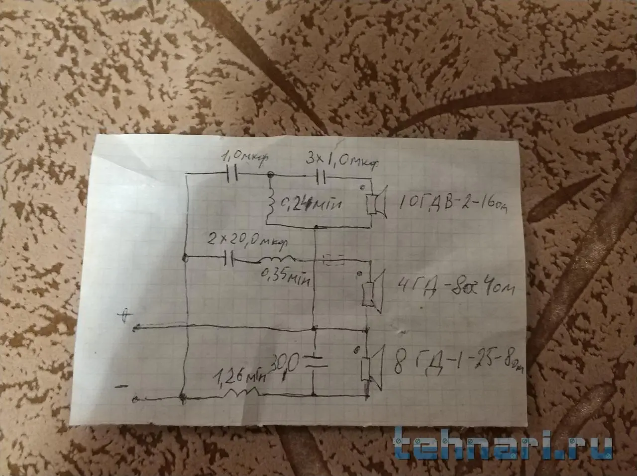

Схема на трехполоску
Здравствуйте достались от знакомого, комплектующие для колонок. Подскажите пожалуйста работоспособна ли данная схема кроссовера. Короба в которые это планировалось собрать от Baltines Audio S90 Lux.
    49.8 KB · Просмотры: 125
    72.6 KB · Просмотры: 248
купи готовые китайские колонки. будет дешевле, быстрее и намного лучше
Кроссовер рабочий, но никак не пойму от чего он?
Самодельный, пока что в несобранном виде. Поэтому решил посоветоваться рабочая ли схема, и как будут звучать колонки.
В схеме отсутствуют резисторы, поэтому вызывает сомнение работоспособность данной схемы.
Любая схема колонки, содержащая работоспособные динамики, провода и соединения одно с другим, будут работать. Качество звучания будет всё равно вами совершенствоваться, возможно, не один десяток лет. Успехов.
