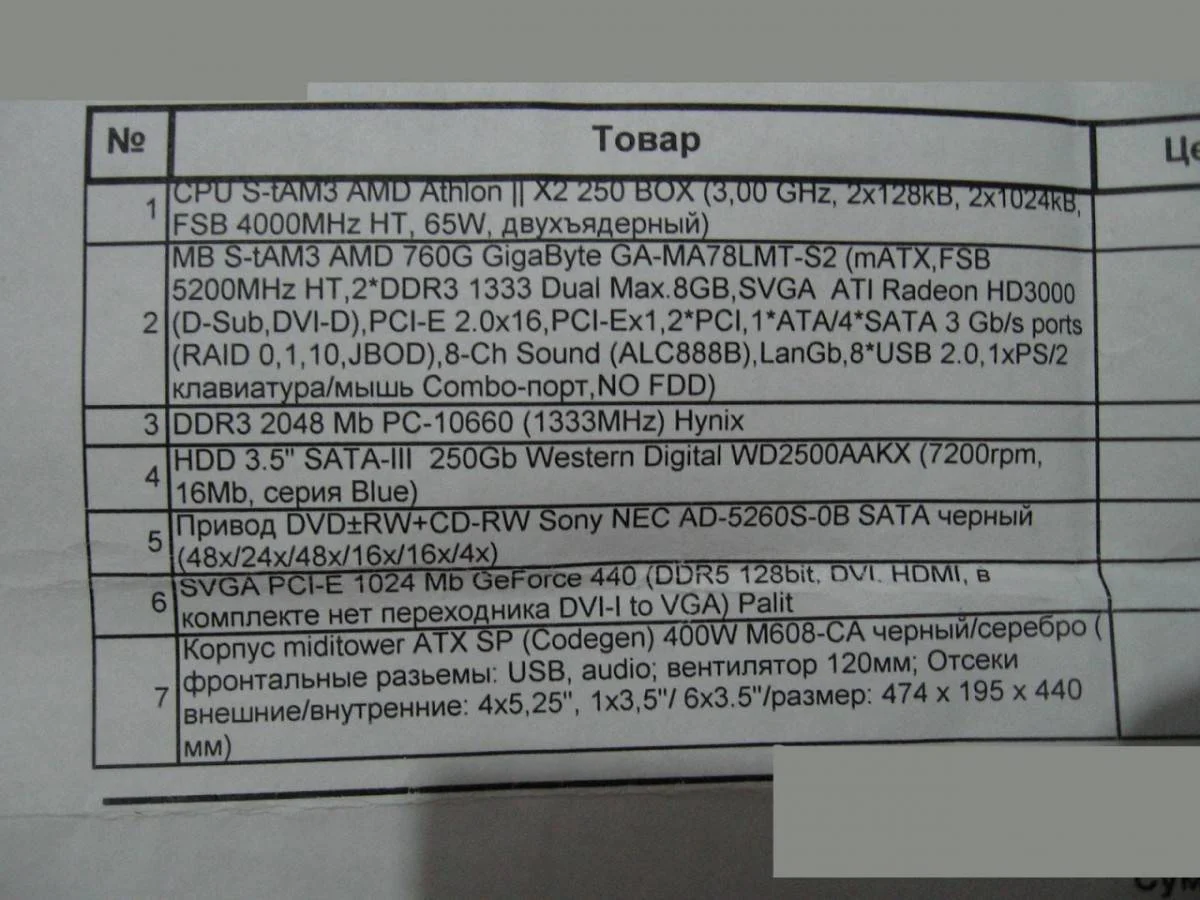

Сборка Компа посмотрите как вы думаете нормальный комп выйдет???:tehnari_ru_837:

нормальный!:tehnari_ru_038:
В общем так я скажу железо дешевое, конечно пойдет для игрушек, но слабовато. Проц-так себе, оператва-фуфло, видео хорошее но производитель... , на матери можно сэкономить, если взять без интегрированого видеоядра, а взять БП на 450, видео (Zotac, Gigabit, Asus), оператву (хотя бы гуд-рэм).
Ах да и еще былобы хорошо взять винт на 500, а разница в долларах 5-10. А то при современном пользовании ПК и терабайтов некоторым не хватает.
