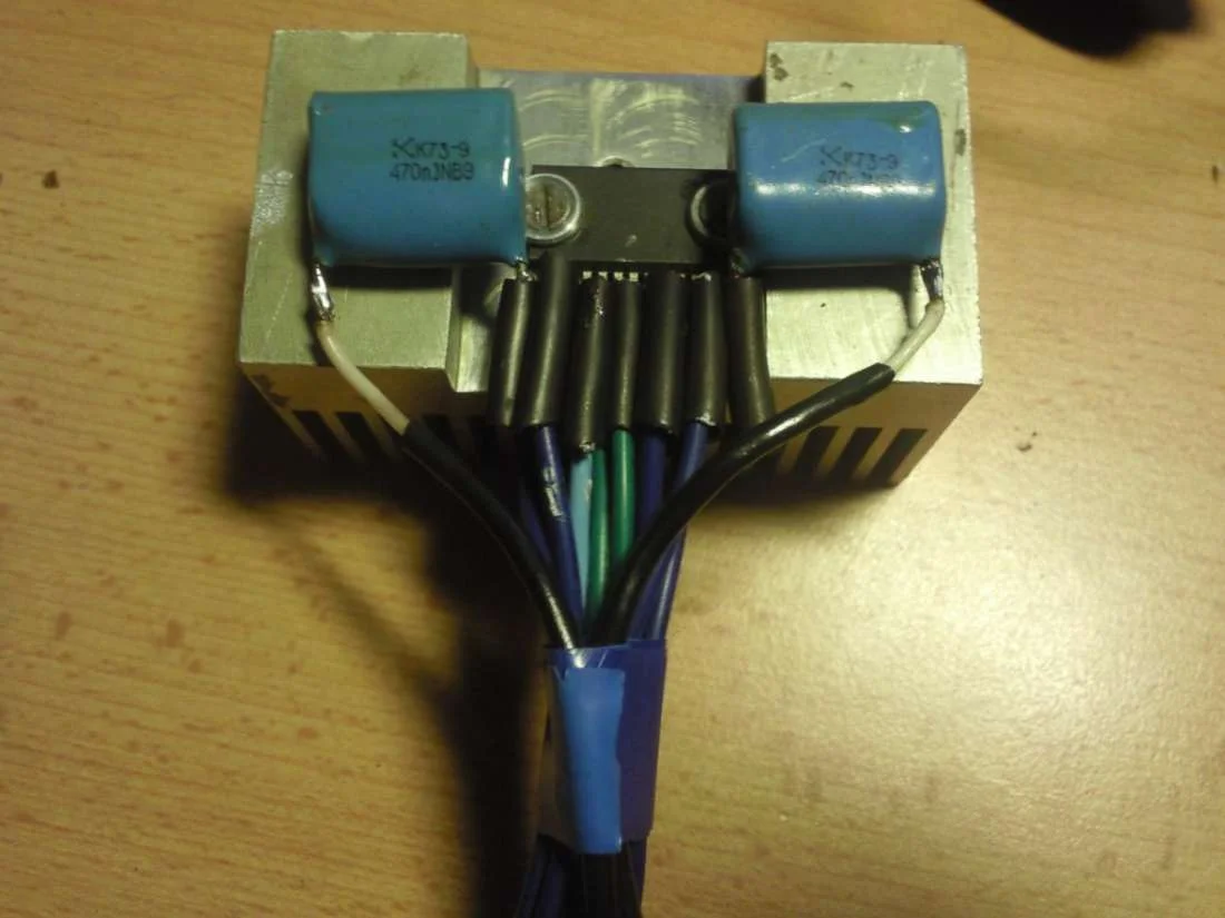

Привет всем. В этой небольшой статье я хочу рассказать о быстрой, простой, а главное качественной распайки элементов усилителя.
Множество микросхем было сожжено от некачественного навесного монтажа. И что бы уберечь начинающих радиолюбителей от напрасной траты денег на покупку новых компонентов, я решил написать эту статейку.

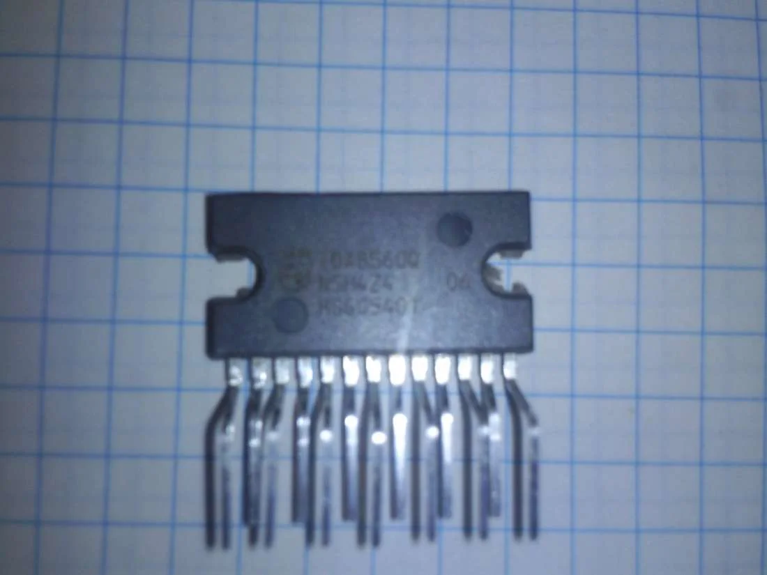

Выбирая подопытного для своих экспериментов я остановил свой выбор на микросхеме тда8560Q. это двухканальный усилитель. Усилитель с выходной мощностью 2х25 ватт при 4 омной ас и 2х40 при 2 омной. Кого интересует во вложениях есть даташит. :)
Ну что же начнем.

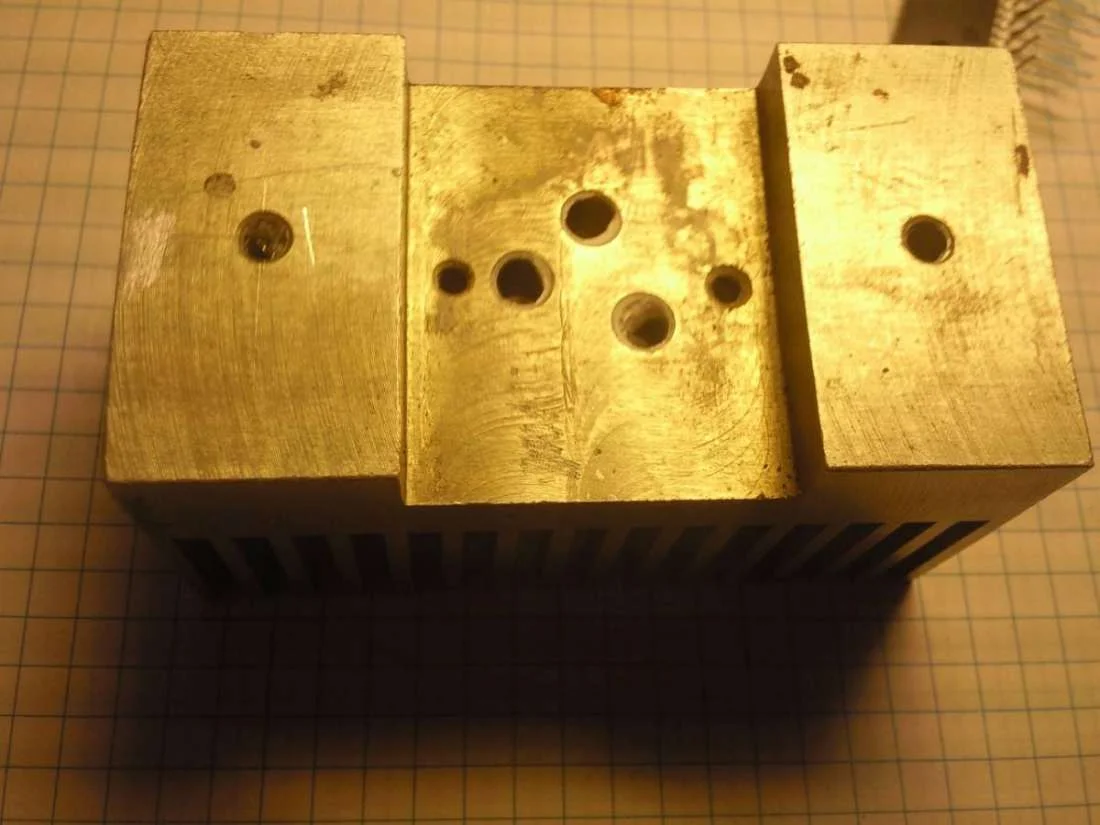

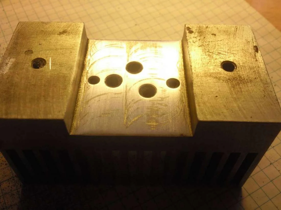

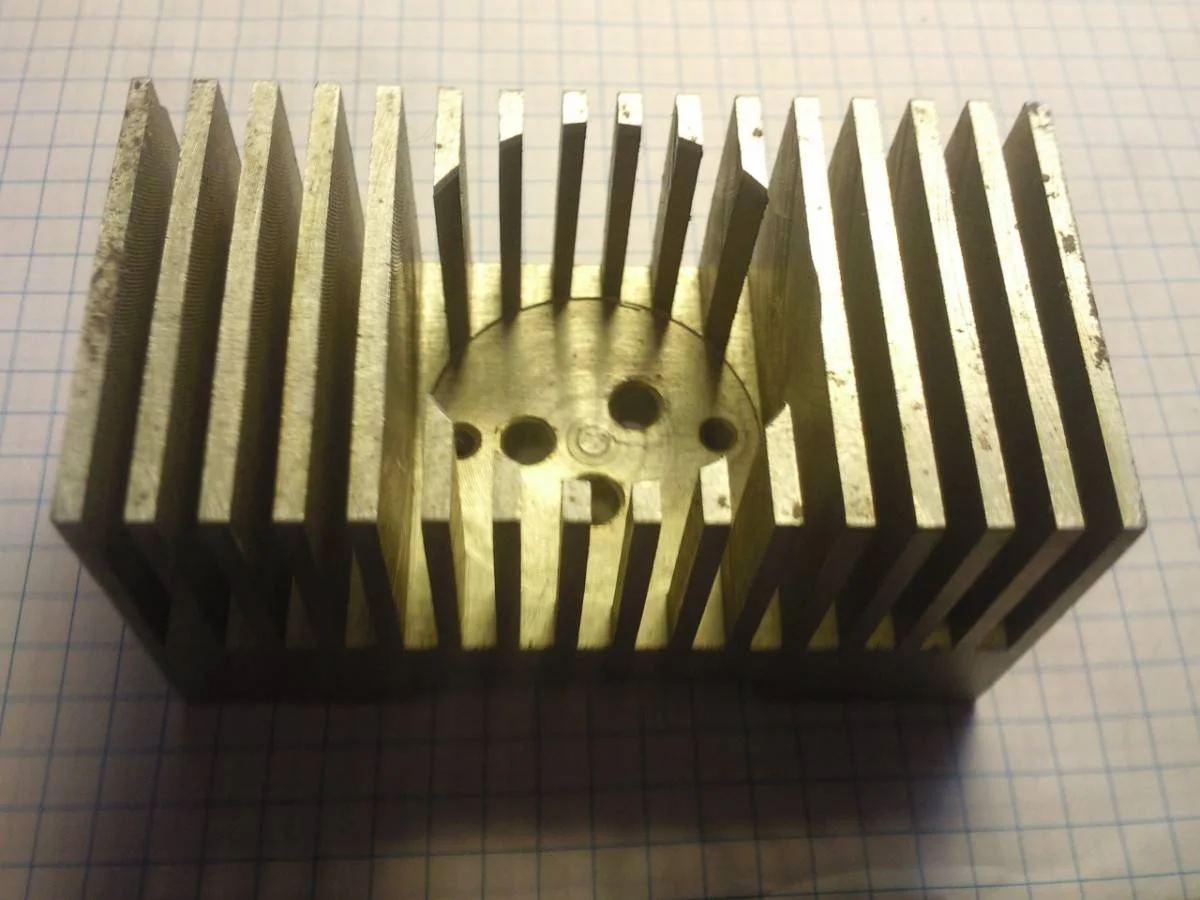

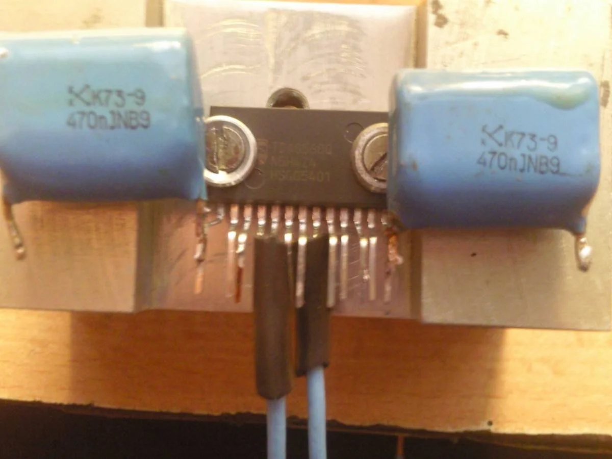

1)Находим подходящий по площади радиатор. В моем случае это радиатор от транзистора.
2) зачищаем до блеска контактную сторону.

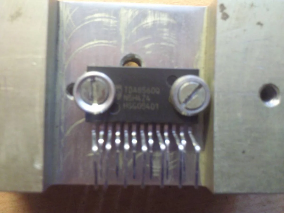

3) прикручиваем микросхему
Ну а дальше начинается самое интересное.

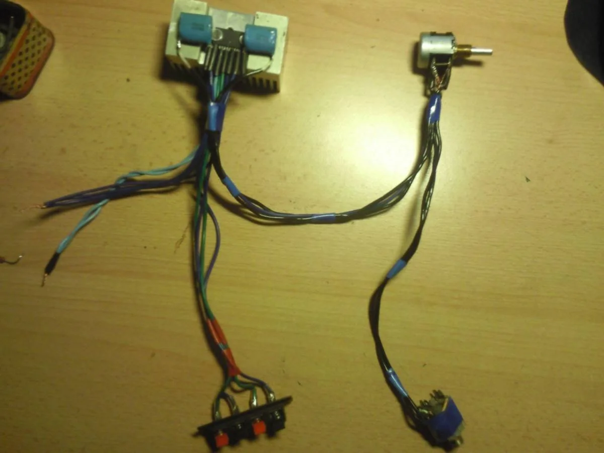

4) сначала припаиваем к нужным ножкам обвес микросхемы, закрывая соединения кембриком или термоусадкой.
5)затем провода к нижним контактам (открою секрет: они почти всегда четные:D ) надеваем сверху тоже кембрик.
6) группируем выводы по назначению. обматываем провода питания, сигнальные провода и идущие на динамики.
7) припаиваем периферию (разъемы, потенциометры и т.д.)
8) затем делаем общую обмотку. Обматываем все провода идущие от микросхемы воедино.
По вкусу можно залить эпоксидкой или герметиком используя форму в виде кубика.
в итоге получается качественно собранный навесной монтаж.

классика жанра
теплопроводной пастой промазывали?

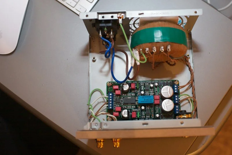

Это точно:) Вот теперь сижу ломаю голову над корпусом. Есть корпус от дивидишника-маленький для трансформатора. Есть корпус от радиолы-сильно большой для такой весчи)) там их с двадцаток поместится.
Думаю сделать что то типа активных колонок. трансформатор внутри колонки а усилитель на задней стенке. вообщем буду думать. еще в планах таким же способом добить тда1562q для саба, которая уже год валяется. Тем более что фнч уже собран по схеме Юрия.
Может кто нибудь подкинет идеи на счет корпуса:) буду только рад и признателен:)
Нет пастой не мазал тк оставил ее у брата когда проводил проф работы над его компом:) Хотя думаю что стоит, тк часа два гоняю усилок на максимуме и руку на радиаторе уже держать не приятно:)
Были бы еще эти фанерки))) Все на дачу увезли((((
А конденсаторы приклеены? Я стараюсь висячие делали при навесном монтаже приклеивать, так как возможна вибрация, и выводы обламываются у основания. Беру клей (или мОмЕнТ) для наклейки потолочной плитки, вроде надежно.
Да кондеры приклеены на клей Мастер.
Лучше пользоваться термоклеем из пистолета.
он отваливается от радиатора, когда тот нагревается....уже клеили)) силиконовый герметик - тот жесть как держит если предварительно обезжирить
Это даа)) раньше на тот радиатор я ставил тда1552 и так же приклеивал кондеры. Потом микра сгорела неизвестно от чего. и когда я собирался делать этот усилок, я с огрооомным трудом оторвал старые кондеры. Клей размяк спустя только 20 минут под действием ацетона)))
А как там дела с сигнальной землёй, она отдельно или соединена с общим? А если корпус металлический то его с какой землей соединять с общей или сигнальной, а также в этом случае с металл. корп. можно соединять земли в месте? Радиатор можно к минусу присоединить, например к корпусу?
я сигнальную землю соединять с минусом не стал. вычитал что таким образом можно избавится от помех. И правда когда подключил кулер, никакого фона не появилось.
Да на радиаторе минус питания. Можно спокойно соединять с корпусом если тот заземлен.
Понятно. . . . . . . . .
Раздаточные коробки электрические. Дешево и сердито. Есть выбор по размерам. Найти можно практически во всех магазинах занимающихся электричеством.
по мне таккорпус от старого БП компьютера может выглядеть очень не плохо
