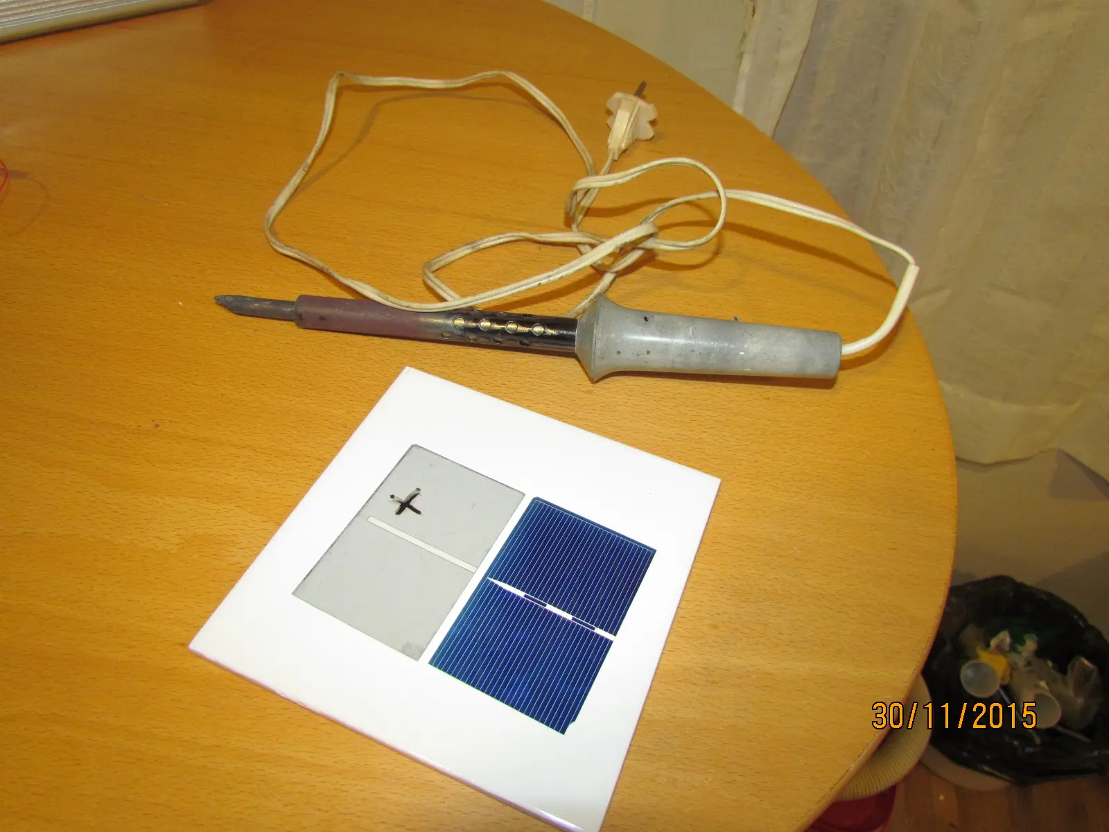

Здравствуйте . Солнечную панель 100 ватт можно сделать в домашних условиях очень легко. Для этого нам нужны сами элементы из Китая .В наборе имеется все для пайки http://www.ebay.com/itm/DIY-100W-Pa...462396?hash=item35ea608b7c:g:nxMAAOSwrklVWYvM
После пайки элементов я их ламинирую пленкой обычным утюгом и они уже не боятся удара и падения . Крепим все это на лист оргстекла размером 100 см на 50 см .
Сверху закрываем таким же листом и сзади крепим коробку где находятся соединительные провода и диод Шотке на 20 ампер
