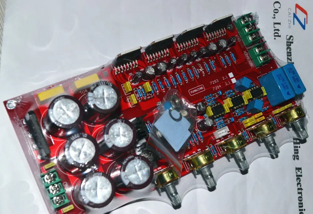

Всем привет, наткнулся на готовую сборку 2.1 , если ставить в авто какой мощности нужен преобразователь?
    76.1 KB · Просмотры: 325
400 ватт...
питание 2х полярное
я вот думаю, саб там на 4 ома или 8 цепляется?
мост на 7294 вроде только на 8?или это зависит от схемы включения?
Весьма интересная штуковина. Что за сборка и где наткнулся?
как думаете????? обращаюсь к знатокам - TDA7294
можно будет саб цеплять на 4 ома или нет???
Даташит не рекомендует для мостового включения нагрузку менее 8 Ом

подключить к выходу вот такого преобразователя
Преобразователь с 12 вольт в двуполярное для УНЧ - Технический форум
желательно припаяться к самим конденсаторам, но можно и сразу просто на вход подать питание, при этом мостик будет греться как и при обычном трансформаторе, но попутать полярность уже будет проблематично. Лично мне нравиться первый вариант, так как нагрев элементов схемы уменьшится, да и просадка напряжения тоже снизится. В итоге будет твой усилитель работать долго и счастливо. а если хочется подключить на 4Ом мостовой выход, то напряжение питания не превышай более чем +-20в, но тогда и на сателитах будет всего навсего по 30-35Вт, при этом на сабовом канале получишь те же 70-80Вт но не более.А если сабовая головка будет двух катушечной(4Ом+4Ом) или на 8Ом, то без проблем подавай питание до +-30в и получишь заветные 2*70Вт+140Вт
