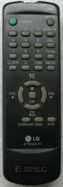

Откопал старый кинескопный телек LG CF-21d (шасси MC-019a), заброшенный после падения. Заменил микросхему кадровой (LA7840 на LA78041) и обвязку. Заработало! Но, то ли из-за падения в прошлом, то ли во время моих манипуляций, что-то произошло, и теперь при нажатии любой кнопки получаю сообщение "защита от детей".
Пульта нет.
Как сбросить эти настройки?
Спасибо!

Буду менять прошивку :(
Я думаю легче пульт найти вам.
Это дольше ))) Но в перспективе, конечно, куплю. Просто сейчас в телеке нет звука, и совершенно не понятно: тоже настройки, или еще и звук придется ремонтировать...

Там пульт рабочий был, просто возник глюк, в инструкции ни хрена не написано по этому поводу. А я родителям давно говорил - купите новый телек)
Спасибо всем, телек прошит. Доступ к кнопкам открыт. Звук улавливается. Пульт едет. Каналы не ловятся - ни на автоматическом, ни на ручном поиске. Вчера на ту же антенну телек показывал успешно какой-то еще за царягороха пойманный канал...
Подозреваю, что решение где-то рядом... Кто знаком с таким?

Что-то шарпнул вместе с платой. Канал появился. Задал поиск: он идет, но картинка того же канала остается... После поиска этот единственный канал - на всех позициях, куда ни переключи...
Надеюсь, старую прошивку сохранили?
Вот придёт пульт, верните её на место.
Николай, спасибо; то есть проблема - однозначно в прошивке? На тюнер можно и не грешить?
