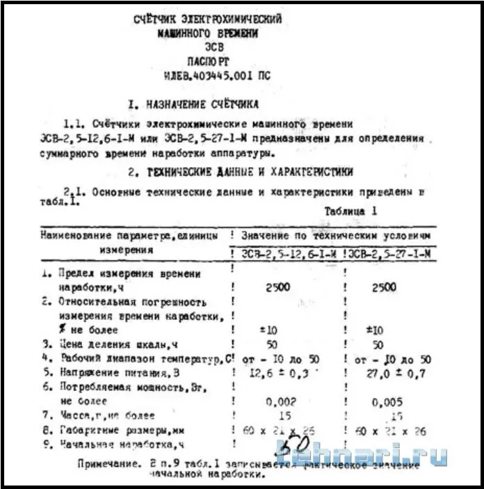

На осциллографе имеется счётчик часов, как я понял он на 2500 часов и уже давно заполнился. Так ли это? Просто сам осциллограф по паспорту рассчитан на 10000 часов и не понятно как их определить по данному счётчику.
Там ртуть с микрокаплей электролита.
При подаче постоянного напряжения, ртуть мигрирует через электролит и пузырёк перемещается.
Чтобы он заработал снова, перевернуть трубочку, как бы обнулить.tehno034
